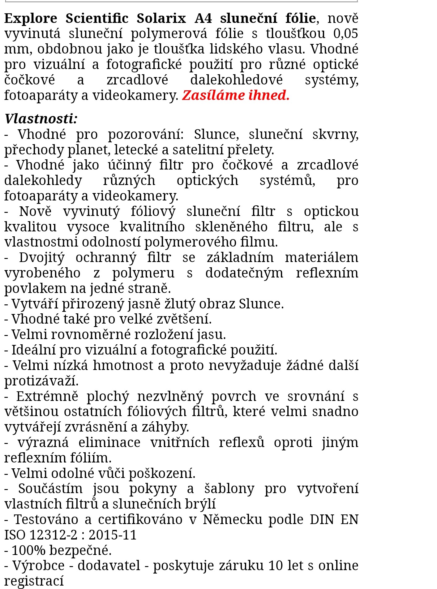

Tak jen pro upresneni,opticka skla mi byla vyrobena kolegou z optiky,ktera pouzivaji nejakym zpusobem pri vyrobě brýlí,cili bylo mysleno to ze nejsou uriznuta z okenni tabule a folie je nový typ SolarixA4, se žlutým zobrazením slunce,kvalitu garantuje Lunt solar system,objimka přesna z 3D tiskarny a upevnenim plastovymi šroubky.Slo o to ze jsem to navecer honem chtel zkusit,nez zapadlo slunce,pro to jen z ruky a nepodarilo se nic jineho nez tma.Ted jsem to zkusil jen na provizornim stativu a je to OK.Psal jsem to ve spechu proto to zrejme nekterí mistní hodnotitele tezko chapali.Tož jen pro osvětlení.

A kvalita obrazu je dobrá? Nedávno jsem koukal přes nějakou jakoby černou fólii, která dává žlutooranžový obraz Slunce a skvrny byly jakoby za závojem, torchu neostré. Při pohledu přes Baader fólii je vše perfektně ostré.

Mám podobnú skúsenosť. Nejaký filter z hrubšieho materiálu, žltý obraz akoby cez hmlu. Výhoda baader fólie je práve to aká je tenká. Obraz cez ňu je skôr biely. Na ale to sa teda Petrk1 nepýtal, ale tiež stojí za zváženie v prípade potreby riešenia.
V jeho prípade by som si teraz všímal hlavne vplyvu toho skla čo dal do filtra navyše - môže zanášať nežiadúce reflexy a zdvojovať obraz Slnka. To vo výsledku zníži kontrast jemných štruktúr.

Ale nechcem sa hádať, len potvrdzujem čo popisuje MaG a čo som sám videl cez nejkú inú fóliu, tiež vyzerala čierna a dávala žltý obraz.Baader Planetarium's AstroSolar® Safety Film 5.0 is a specially manufactured streak- and blister-free film which is
only 0.010 mm thick and attains the optical quality of plane-parallel glass filters.

Jestli je to folie od Explorer Scientific, tak je dost pravděpodobné, že půjde o stejnou, jakou jsem dostal s dalekohledem (Bresser). V tom případě můžu potvrdit, že se Baader AstroSolar rozhodně vyplatí, rozdíl je dost výrazný. S tou ES jsem neměl úplně ostré skvrny a další objekty ani ve zvětšení 133x, s AstroSolar mám při slušném seeingu obraz krásně ostrý i ve 171x a třeba fakulová pole jsou vidět mnohem lépe. S filtrem Solar Continuum (také Baader) se to pak zlepší ještě víc, ale už to sebere dost světla, takže je dobré si pořádně zastínit okolí okuláru (tmavé triko, případně rovnou specializovaná dečka, která je z jedné strany světlá a z druhé tmavá).
