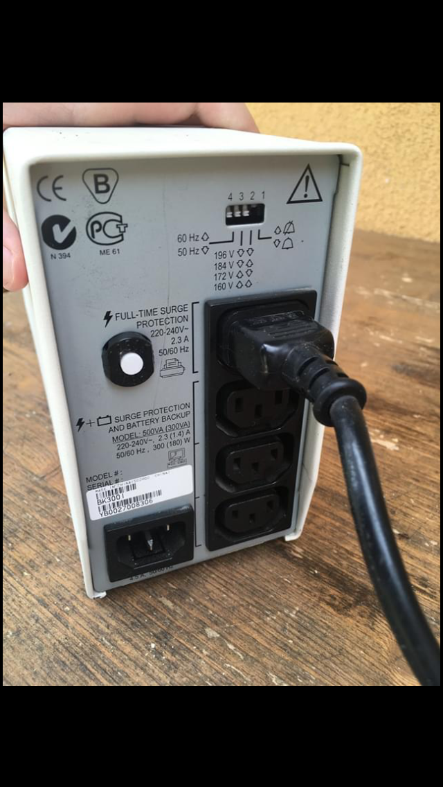

Ahoj,snad jsem trefil tema.Hledam zdroj pro Canon 400D a mam objevil jsem toto, Záložní zdroj APC BACK-UPS 300 VA 230V / 180W.
Je to vhodne? A vydrzi to par hodin abych nemusel sundavat fotak a menit baterky?

Ten dotaz snad patri do astrohumoru :-D
Na co UPSku? Baterie na 12V a k tomu step down menic na potrebne napeti. Starou baterku vykuchat a na vyvody pripajet dratky z toho menice.

od Jirka V.
Jenze ja nejsem zadnej umetel,takze potrebuji uz hotove ...jen zapojit a fotit
