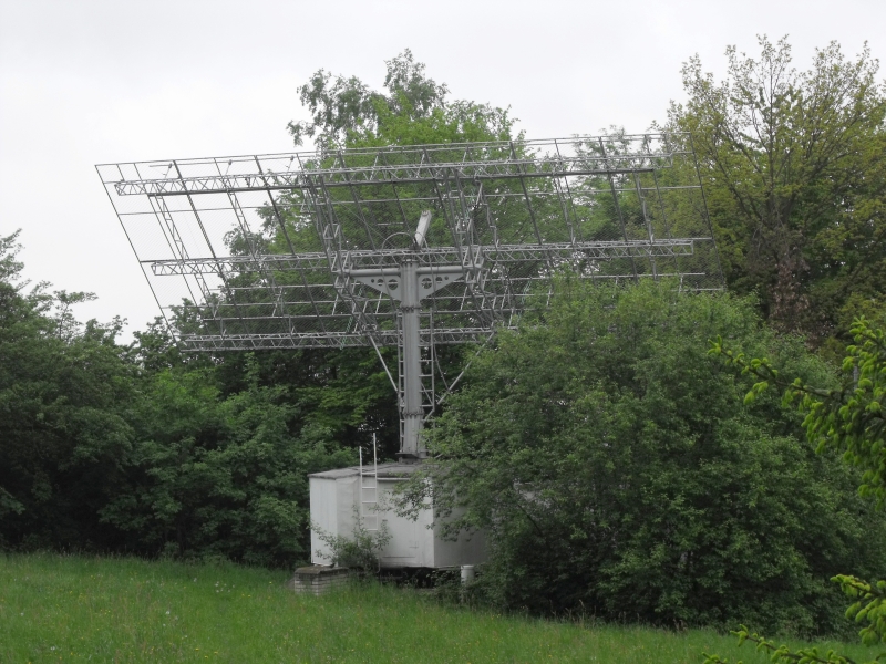

Pátral jsem po důvodech proč definitivně skončil radar z Ondřejova (Freya) v muzeu a nakonec i našel... :?
Když byl ondřejovský radar jediný v celé zemi, proč pozorování v Ondřejově skončila?
Tento přístroj, který byl uveden do provozu v roce 1958, byl jak morálně, tak i fyzicky zastaralý. Jeho vysílač pracoval na elektronkách a elektronky už delší dobu nikdo nevyráběl. My jsme sice měli určité zásoby, ale končila jim životnost a nebylo možno je nahradit. Kdybychom chtěli dál provádět tato pozorování, museli bychom jednak udělat nový vysílač a jednak změnit způsob záznamu. Záznam na filmový pás byl dost náročný na zpracování. Dnes ve světě, kde se meteory pozorují radarem, se okamžitě signál zpracovává pomocí digitalizačních technik a údaje jsou k dispozici prakticky okamžitě. Toho využívají například v Novém Zélandě, Kanadě nebo Austrálii. To byly tradiční země, které se těmto druhům pozorování věnovaly. Důvod pro konec radaru v Ondřejově byl i lidský, protože pro obsluhu takového zařízení nemůže stačit jen astronom, ale potřebuje i technika. Ten se v roce 2006 rozhodl, že odejde, a tím pádem to vše skončilo.
Na otázky Petra Sobotky odpovídal RNDr. Petr Pecina, CSc., vědecký pracovník Oddělení meziplanetární hmoty Astronomického ústavu AV ČR.
http://www.asu.cas.cz/articles/693/19/r ... ru-radarem
Nemůžu si pomoct, ale když jsem to četl, zmocňoval se mě vztek. Ano, jak Freya tak Würzburg byly staré kusy železa a specielně Würzburg už měl zlikvidované převody. Ale Freya byla mechanicky v pořádku a to nejcennější - anténní systém, se dal použít. I v této minizemi je pár radioamatérů, kteří jsou schopni potřebný vysílač (špičkový výkon v pulsu 20kW) postavit v domácí dílně. Ne nadarmo se říká "kdo chce - hledá způsoby, kdo nechce - důvody". No nic, to je jen takový povzdech nad současným stavem "velké" vědy v této zemi...
R.I.P. Freya - foto je z mé poslední návštěvy Ondřejova (2010)
Foto z mé poslední návštěvy Ondřejova (2010)
