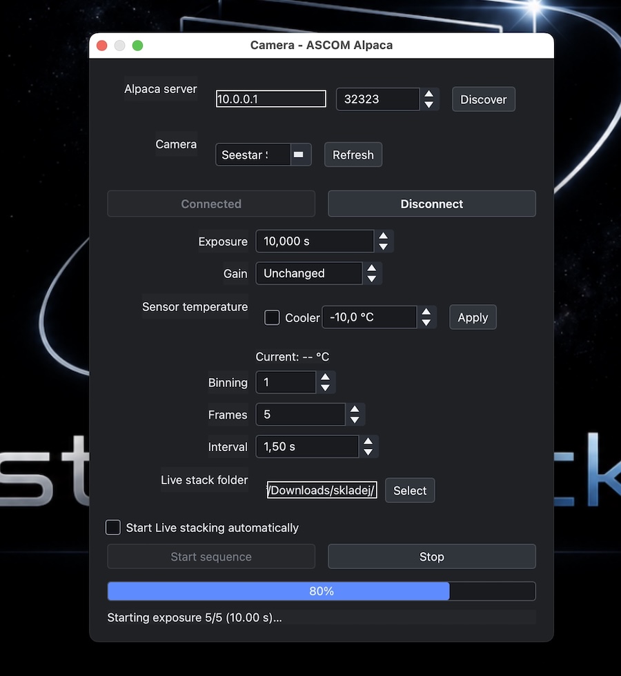

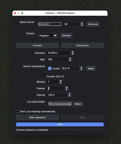

Ten Live mode je poměrně nenáročný, implementoval jsem do programu protokol Ascom Alpaca s několika úpravy a už mi na tom běží Pegasus SmartEye a Seestar. Podle mě to zvládne i základní notebook za 15 tis s Intel i5. Samozřejmě mluvím o skládání a Ascom Alpaca. CUDA a AI Denoise věci jsou někde jinde.

Tohle okno je součástí AS 3.0, které běhá i na NUC s Intel N100, to už mám vyzkoušené.
Příspěvky: 13285
Re: Astro Stacker 2.9 - skládání astronomických snímků
#119
Otestoval jsem připojení z AS 3.0 na kameře ASI2600MC Pro Air a vše funguje jak má, z obou senzorů se po expozici, spuštěné najednou, automaticky stáhly obrázky do nastavené složky. Tedy předpokládám, že všechny kamery fungující pod Alpaca budou fungovat pod AS v. 3.0.
