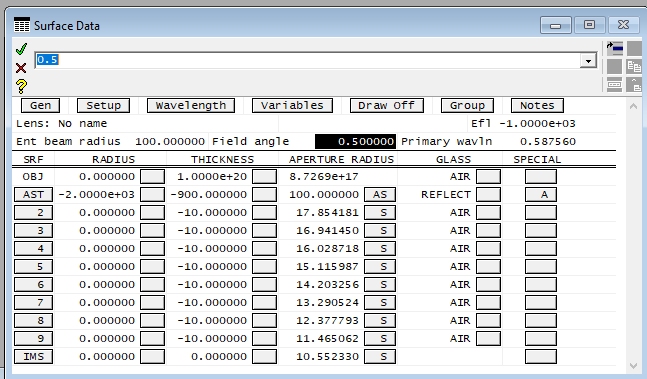

Zrcatko 2" - svetlost minimum 46 mm
Ahoj !
Vi nekdo o takovym zrcatku, ale ne prilis drahym ? Nejedna se o toto bile od Baadera https://www.teleskop-express.de/shop/pr ... ambda.html , ale nejake jine, levnejsi.
Totiz potrzeboval bych ho do Pentaxa XW 40 mm , ktery ma field stop diameter 46,5 mm.

Re: Zrcatko 2" - svetlost minimum 46 mm
...a postacilo by zvednuti okularu w zrcatku, na ukor FOV a zvetseni ?
Na ten priklad extender 35 mm, nebo neco kratsiho ?
No, já jsem tedy přesvědčen, že můžeš vzít jakékoliv zrcátko. Bude to řešeno podobně, malá strana zrcátka zhruba bude +/- odpovídat vnitřnímu průměru předního tubusku. A to bude ve většině případů také místo, kde dochází k vinětaci. Takže záleží jen na světelnosti, jak velká bude. Ale bude pro ten okulár v každém případě, protože ten omezující průměr je někde 80 mm před ohniskovou rovinou teleskopu.
Diky, Milane - ale chtel bych se ujistit . Prece zrcatko ktere mam , Baader T2/T2 , ma svetlost jen 35 mm
( v "Technical data" pisou 34 mm ). To by vinetovalo.
https://www.teleskop-express.de/shop/pr ... reads.html
To by určitě vinětovalo,. Ale to je speciální řešení - minimalizované pro T2 upevnění. A T2 na vstupu i výstupu má nějakých 38 mm vitřní průměr. Pro napojení binohlav a 1 1/4" příslušenství výborné a malé a na rozdíl od 1 1/4" obyčejných zrcátek a hranolů tohle s tím příslušenstvím nikde nevinětuje
Hlavní faktor pro vinětaci je velikost omezení a jeho vzdálenosti od f a samozřejmě světelnosti soustavy. Velice jednoduše se to dá namalovat . Taky se to dá zjistit v programu OSLO, při zadání omezující plochy . Pokud nevíš jak , tak dej parametry jak daleko budou ty omezující otvory a jejich průměry.
Jen pro názornost přikládám obrázek z OSLO. Je to pro kroku 10mm a hodnoty aprture radius vyjadřují potřebný poloměr otvoru (clony), aby to nevinětovalo. Zorné pole je 1°, polohy jsou pro 100 mm a méně od polohy f. Pro zrcátko je to trochu odlišné , neboť jeden konec je blíže druhý dále, což pak vyjadřuje jeho eliptický tvar. Pro těch 100mm je potřebý otvor 35,7mm (2x17,85).
- Pro zrcátko.jpg (178.09 KiB) Zobrazeno 9878 x
Ty jsi velky optimista, astar - ze ja bych to zvladl ! Ted to ani nepotrzebuji, mam v hlave jasno ! Diky !
