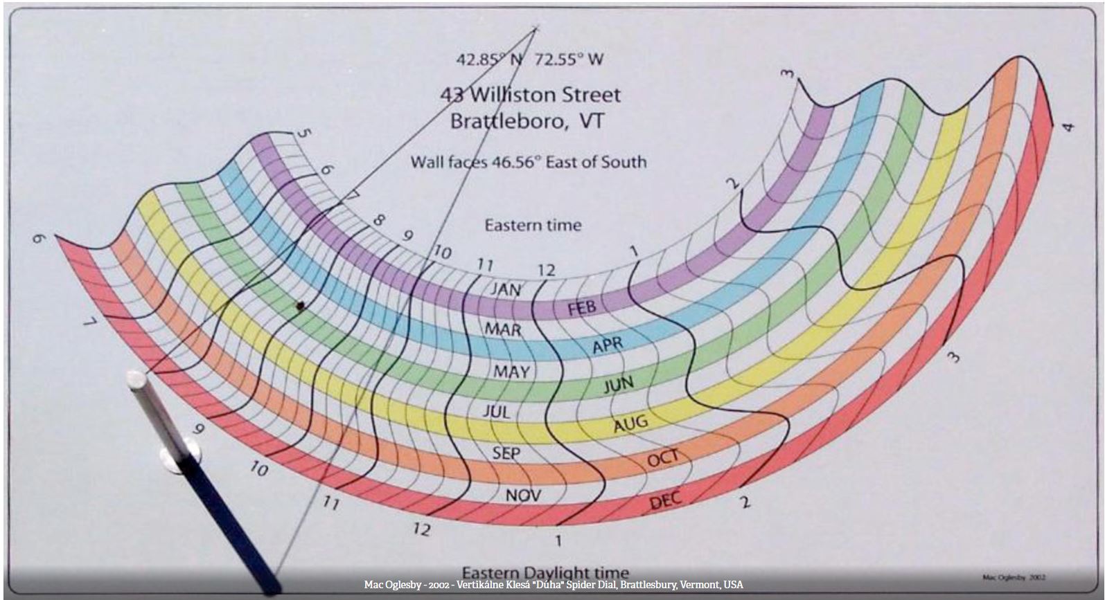

Zdravím, ďakujem pekne za informáciu. Práve preto že bežné slnečné hodiny neukazujú občianský čas hľadám možnosť urobiť si ciferník korigovaný aj na SEČ. Napríklad takýto:
Sundial spider.JPG (255.66 KiB) Zobrazeno 2443 x

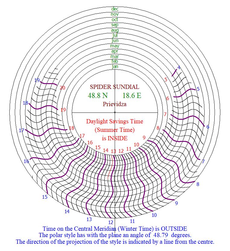

dex, cieja: Dík za tipy. Na stránkach čo poslal dex je možné s troškou práce vytvoriť napríklad takýto ciferník, exportnúť ho do dwg a dopracovať v externej aplikácii.
Spider PD.JPG (185.83 KiB) Zobrazeno 2076 x

Napsal: 22. 04. 2025, 12:28
od cieja
Je to velmi pěkné, ale nezapomeň, že šířka ukazatele nesmí být širší než tloušťka hodinové čáry pro 12. hodinu. Dělá se to např. tak: https://sundialsoc.org.uk/wp-content/up ... als/V1.png
