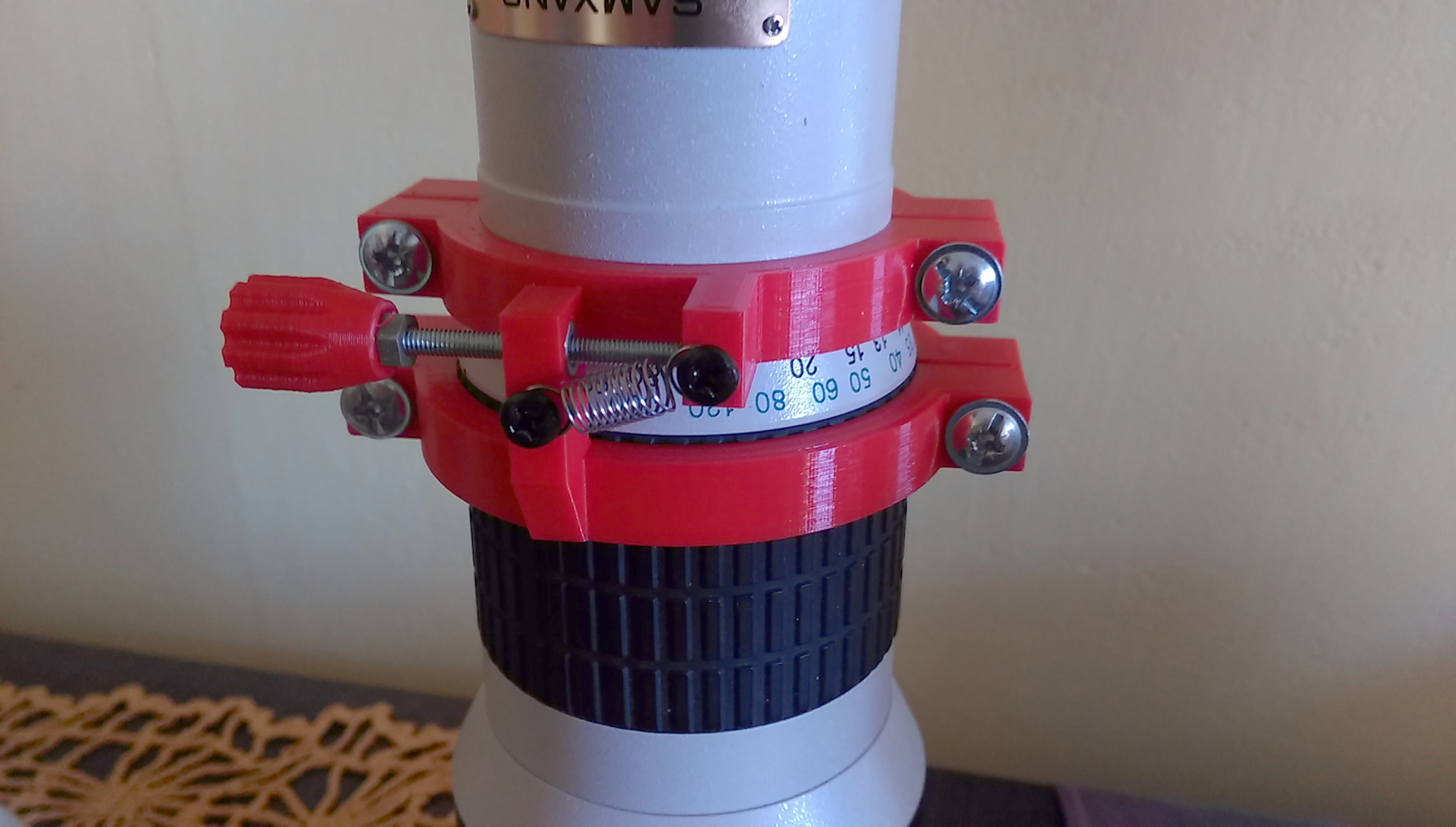

Pridal som na stránku nejaké ukážky riešenia jemného ostrenia fotoobjektívu, čo som robil pre kamaráta. Možno to niekoho inšpiruje k lepšiemu riešeniu.
http://www.astrophoto.sk/2021/09/jemne- ... objektivu/
