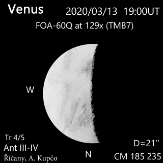

Připomínám povedené pozorování Aleše Majera:
http://udalosti.astro.cz/?p=10292
Beda
Příspěvky: 2447
Bydliště: Kaliště u Ondřejova
Věk: 82
Re: Venuše 2020
#110
Příspěvek od Beda »
na 120 mm Apo opravdu pěkné vizuální pozorování. Zřejmě také přispěl dobrý seeing a oči observátora :!:
Příspěvky: 8570
Re: Venuše 2020
#111
Jediné co mě mrzí je tam ta novodobá latina - alias angličtina. Proč by to nemohlo jít pěkně česky? Asi snad chápu označení jen N jako sever... S písmenem S by to mohlo být ošidné. Nevím, třeba jsem jen moc přízemní, věřím, že někdo kdo angličtinu úplně neumí (já popiskům rozumím a google taky) to trošku rozladí. A vím, že se to samozřejmě používá v názvech objektů i u DSO. Prostě, chudák čeština :D
Jinak zajímavá kombinace filtrů a určitě pěkné pozorování i 120 mm refraktorem.
Příspěvky: 11998
Re: Venuše 2020
#112
Ahoj geometrický útvare, tedy vlastně ahoj Martine, nad obrázkem je odkaz na popis v češtině :-)
Příspěvky: 8570
Re: Venuše 2020
#113
Děkuji, tím pádem to je fantastické :)

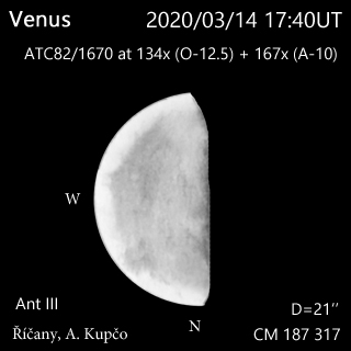

Sasa3
Příspěvky: 4699
Bydliště: Ricany
Re: Venuše 2020
#115
Příspěvek od Sasa3 »
Tady je muj vcerejsi pokus. Nejake neurcite jemne tmavsi a svetlejsi fleky tam byly, jak moc jsou realne netusim:
vpadysak
Příspěvky: 940
Bydliště: Prievidza
Re: Venuše 2020
#116
Příspěvek od vpadysak »
Ahoj. Dnes sa mi Venuša javila cez Newton 200/1000 pri 250x presne také istá fľakatá, ako ma Sasa3 na kresbe.
Či sú to naozaj detaily v oblačnosti, alebo iba očný klam neviem posúdiť.
Yarkho
Příspěvky: 1721
Bydliště: Říčany
Re: Venuše 2020
#117
Příspěvek od Yarkho »
Potvrdzujem. Kresliť síce neviem (moja kresba je strašná), ale poloha najtmavších útvarov sa približne zhoduje.
Fotografie - Taliani síce nefotia, ale ostatní áno.
Rád by som sem zavesil priamo obrázky, ale sú (c) a prístupné len pre členov facebookovej skupiny "Astronomy and Planetary Imaging". Link bude fungovať len tým z vás, ktorí ste na facebooku a do skupiny sa pridáte.
Sasa3
Příspěvky: 4699
Bydliště: Ricany
Re: Venuše 2020
#118
Dneska jsem na Venusi vytahl vetsi refrak. Pozoroval jsem taky za soumraku, takze obraz nebyl tak presvetleny. Nejvyraznejsi bylo svetle lemovani kolem kraju, jinak ta tmavsi mista byla spis duchariny. Dal jsem si taky vetsi pozor tvar terminatoru. Byl prakticky rovny (ctvrt) jen s tmavsimi ruzky na obou koncich
