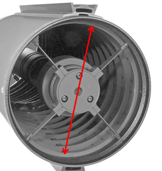

Pánové, nechci se Vám do toho příliš plést, ale MilAN se ptá na úplně základní věc. A to na vstupní aperturu (tedy vstupní průměr) do dalekohledu. U refraktoru je to průměr objektivu, u SCT nebo MAKu je to vstupní průměr koreční desky, u Newtona nebo zde standardního Cassegrainu pak vstupní průměr (díra) v plechovém nebo jiném tubusu daného dalekohledu. Jak jsem se díval na ty fotografie na polském webu, tak výrobce možná použil zrcadlo s průměrem 203 mm a delarovanou ohniskovou vzdáleností 2430mm, jenže vyložil (vyclonil) vnitřek tubusu soustavou clonek proti odleskům a parazitnímu světlu (kruhová žebra uvnitř tubusu). Průměr této clony se dá jednoduše změřit "colštokem" nebo ocelovým metrem u držáku sekundáru (tedy u pavouka).No a to je přeci vstupní průměr (apertura dalekohledu). Pokud mají clonky v tubusu průměr opravdu 186mm, je vstupní apertura dalekohledu zmíněných 186mm, více světla se tam jako rovnoběžný paprsek prostě nedostane, byť průměr zrcadla bude větší. Pokud tomu tak není a průměr clonek odpovídá průměru zrcadla 203mm je vše v pořádku.

Je to , jak píše Franta 62- Průměr na vstupu , a pokud se liší od průměru té první clony, tak její průměr . Prostě průměr, který určuje průměr vstupního svazku paprsků.

Samozrejme ze se lisi ... Vnitrni prumer tubusu je presne 190 mm + 2x11 mm delka obou uchytu. Dohromady 211 mm
a je to pomerne presne !!! No a ted vycnivaji clony/baffle, ktere maji vysku - tady pozor , prvni clona ma EFEKTIVNI vysku
6mm a to je smerodatne pro spocitani prumeru na vstupu : 211 mm - 2x6 mm = 199 mm. Pisu EFEKTIVNI , protoze
ve skutecnosti clony jsou vsechny stejne na vysku - ale ta prvni clona chova se castecne za zesilnenou stenu tubusu
ve predu, kvuli uchyceni uchytu pavouka.
Tak ze prumer na vstupu je 199 mm !

asi jsem málo chápavý nebo si nerozumíme. Nezajímají mě žádné držáky. Jediné číslo, které mě zajímá ,je tahle díra- normálně změřená

Příspěvek od zbignieww »
199 mm

Korekta vcerejsiho mereni : ne 199 mm ale 203 mm ! Udelal jsem si presnejsi pripravek z plastu :)
