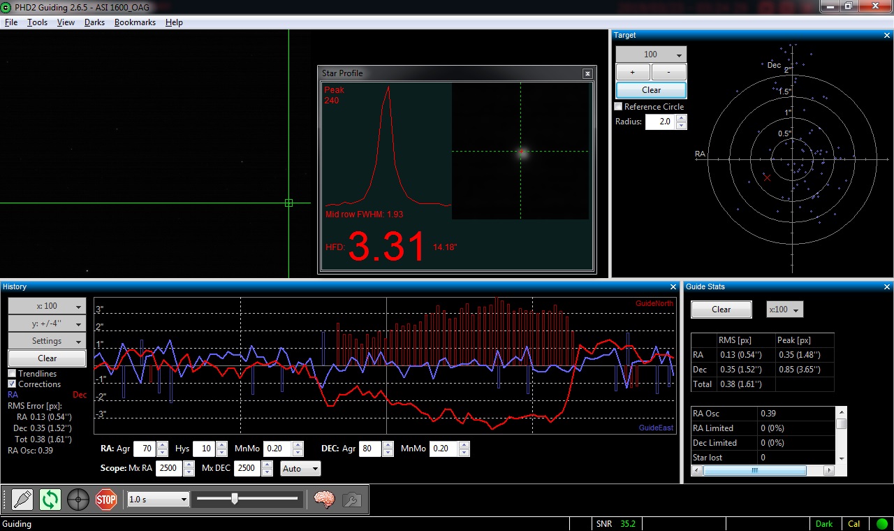

od nosuh
Má někdo odhad, co může způsobovat takovou oscilaci od normálu, uprostřed expozice?
Narazil jsem na to a celkem by me zajímalo, jak takovym extremum předcházet..
Náhodně jsem na to narazil, když jsem šel zkontrolovat chod pointace..jinak v podstate celou dobu jelo vše takhle nejak..
Nebo ze by vyvážení/nevyvážení? Jak vypda pruběh křivky, když to třeba montáž nedává?

od hades
Mohl by to být nějaký kabel, o který montáž zavadila. Máš tam nějaké volně visící?

od nosuh
V podstate vsechny :D
To me nenapadlo..ale mohlo by byt, diky.. Pak to jelo zase normalne - zrejme se uvolnil

od nosuh
hades píše:Mohl by to být nějaký kabel, o který montáž zavadila. Máš tam nějaké volně visící?
Tak po dalsi profocene noci se zacinam opravdu klonit k tem pogumovanym kabelum od topeni - tim ze jsem je mel v jednom svazku, chycene na ocku u zrcadla, jakmile jsem tento svazek uvolnil a nechal je volne vyset k zemi bez nejake organizace, tak se guiding vyrazne zlepsil..
vysvetluju si to tak, ze jak navlhly , tim ze byly v jednom svazku, chovaly se jako lano a "pritahavaly" chod montaze
