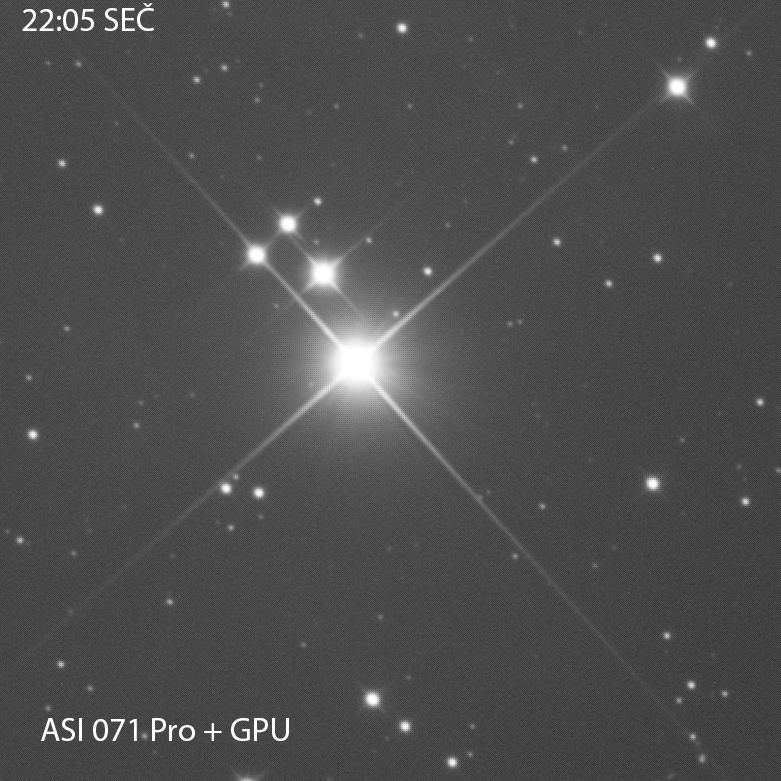

Nn, systém je zcela totozny u všech 3 setupu, přes baader click-lock. Kolimace a nastaveni vytahu je totozne u všech 3 testovanych setupu.
Jinak pro posouzeni v cele plose - tady je složenina s mirnym cropem (asi 5%). Prijde mi, ze ten tvar je všude stejne protazenej..
https://adobe.ly/2PrBec1
uchyceno je takto, s tim, ze tam nebyly zadne kabely z LODESTARU (pointoval jsem přes hledacek, bez aktivniho OAG)

Steeltrack mam MkII. a ve vytahu jsem rotoval pouze s ASI 1600, jen abych se presvedcil, ze kolimace zustane beze zmeny - tady je mosaica ze setupu, orotovaneho ve vytahu o 90°. Je to o trochu vetsi knedlik, to asi jo, ale u toho OAG je to uz uplne nekde jinde..
a orez na Alcyone
a asi 071 + OAG
03_ASI071+ OAG + GPU.jpg (508.71 KiB) Zobrazeno 7253 x

Je to tak Milane, poslední setup byl ASI071 s OAG a korektorem. První byla ASI 1600 s filtr kolem, pak rotace o 90° v OV, pak prisla na radu ASI 071 jen s kokrem a naposledy ASI 071 s vlozenym OAG ( tady jsem to musel rozebrat a vymenit OAG za 16,5mm mezikroužek). K demontazi korektoru z jednotlivých sestav nedochazi. Jsou to 2 ks GPU korektoru - SkyWatcher GPU na ASI 1600 a TS-GPU na ASI 071. Oba davaji podobne výsledky ( viz první 2 snímky animacek). Když se podivas na ty animacky z aberration inspektoru, mam pocit, ze ac jsou to ruzne korektory, aberrace je hodne podobna, ne-li stejna. Az ve chvili, kdy se mezi kameru a kkor soupne OAG, je problém. Nezavisle na kolimaci, minuly tyden sem snimal s OAG M42 a ten tvar hvezd a rozdvojenost krizu, byla dost podobna. A to byla kolimace trochu jina, ted jsem prekolimovaval, aby to bylo na tutovku presny na laser.
Kdyby byl problém v samotnem uchyceni korektoru ve vytahu, tak ty první 2 snímky nejsou relativne dobry. Ja tam jina kamera, teziste sestavy v OV i jinej korektor. Navíc vlivem gravitace by se chyba v uchyceni posouvala, jak plejady lezou nahoru. To se ale nedeje. Kolimace napr. s ASI 1600 je porad stejna i po pruchodu meridiánem.
Nejak se mi to porad nezda, ze by byla vada prave v tom click-locku, to uz bych spis veril tomu, ze je problém v tom OV. Když jsem ale naposledy delal test s petkama a laserem, tak se laser ani nehnul. Je jasny, ze uchyceni přes zavit by bylo asi lepsi, ale uz tim, ze chci na astrografu stridat 2 kamery, tak me ten click-lock prijde jako efektivnejsi nez něco sroubovat na zavit s celovkou.

No prave ze ty fotky jsou cca po 1,5 h po sobe, tzn.od sedmi do osmi jsem hodku exponoval ASI 1600, pak ASI 071+ korektor a od pul 11 jsem exponoval cca hodku s ASI 071+OAG+kkor. To uz byly Plejady dost vysoko. Ale pokud srovnam tvar hvezd u posledního snimku bez OAG a prvního snimku s OAG, tak je tam diametralni zhorseni, které vůbec neodpovida jen gravitaci. Pravda, az na te animacce je videt, ze jsem u setupu bez OAG mohl lepe zaostrit, ale minimalne nejsou rozbite ty krize. To prehozeni a zprovozneni trvalo presne 30 min. Za tu dobu se zas tak vyrazne pozice Plejad nezmeni, aby jen gravitace udelal tohle, ale uz neverim nicemu :D Skoda ze sem pak necvaknul ještě zpatky jednu serku bez OAG, abych mohl vyloucit tu gravitaci.
animace posledního snimku bez OAG ve 22:05 a prvního snimku s OAG 22:35
A k tomu smeru rojeti - ten je prave uplne jinej, mrkni na mosaiku rohu (opet poslední snímek bez OAG a první snímek s OAG). Prave ze mi prijde, ze je to ujety uplne jinak nejlepe je to videt na te prave strane mozaiky, kam se to hlo.

to si samozrejme ochoten pripustit jsem, nicmene to by se preci projevilo uz rozdilnou aberaci v prvních dvou setupech. Jak je mozne, ze se to vyrazne projevi az při te sestave s OAG? Navíc stejne zdvojeni jsem mel i při first light z minulého tydne, kdy byla kolimace trochu jina..
Nevim, jak je to mechanicky u cjinych OAG, nicmene u tohodle od ZWO vidim slabsi místo prave v tom na muj vkus poddimenzovanem upinacim krouzku. Je selekm tenky a dovedu si představit, ze při dotazeni temi tremni srouby se muze nejak prohnout a tim vyosit. ( viz obr u komentare #104)
Kazdopadne, znam minimalne jednoho kolegu tady na AF, který narazil u OAG na stejny problém - rozhodil mu kolimaci jinak plus minus zkolimované sestavy. NApsal jsem i do ZWO, tak sem zvedavej, co mi odpovi, na co se mam zamerit.
Uz se tim asi nehodlam zabirat a budu pointovat bez neho, i když je to skoda, na tu chybu kolem 0,43´´ by se dalo zvyknout :D
Diky vsem za vecnou diskuzi.
