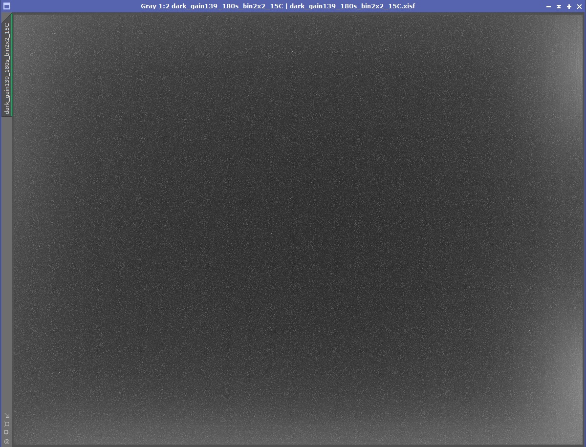

A čemu říkáš ampp-glow jak prase ? Já mám co dělat, abych ho ve snímích viděl. Je to zlomek hodnoty DF, natož reálného snímku. tady je silně stretchnutý DF pomocí STF, a kontury s úrovněmi (relativně vůči 1, v ADU to neumí, ale je to asi 19-20 ADU uprostřed a 24-25 ADU v místě amp-glow).
Po kalibraci po něm není samozřejmě ani stopy.
a tady je ještě extrémně stretchnutý snímek (31x5min) kalibrovaný pouze DF. Je tam nepatrná vinětacem, ale po amp-glow ani stopy. Tak s čím máš problém ?
Ukaž ten tvůj DF.

Kabel používám ten, který byl přibalený ke kameře - tedy jejich dost tlustý 2m USB 3.0 (jinak mám ještě poměrně drahý 2m USB2.0 a dělá to to samé).
Složený a stretchlý DF večer pošlu, ale už na první pohled vypadá ten můj hůř. Pokud je silnější amp glow USB2-related issue (a z toho, co jsem vyčetl, tak ještě ne pro všechny stejně), pak by to dávalo smysl.

je fakt, že zrovna tenhle DF byl na USB 3.0, kouknu jestli mám něde i z USB 2.0
Zkus tu kameru na jiném stroji, pokdu to jinde dělat nebude, tak začni pátrat u sebe (aktuální bios, drivery pro základní desku...) Co máš valstně za OS ? U mě to bylo obojí Win7 x64 a x32, ale běhá mi to i na stolním PC s Win10. Neumřelo mi to zatím ani jednou.

Když pominulo počáteční nadšení z toho, jaký data to umí získat za dost krátký čas, jsem z tý kamery trochu rozladěnej. Softwarové problémy, mrtvé pixely, neschopnost rozchodit USB hub, reflexy na S+O filtrech (a teď už je tuplem neprodám...), teď mi začalo pod APT ještě blbnout chlazení a vypíná se. Taky jedu pod win7. Zkusím si někde půjčit jiný noťas.
Rozdíl v ADU mezi krajem a oblastí amp glow je skutečně malý, díky za uklidnění. Ale bordel a celkový šum je dost děsivý na to, že je to 80 složených snímků (sigma clip 4,4). V single snímcích je spousta bílých teček, který se různě posouvají. když to porovnám s tvým darkem, tak vidím rozdíl na první pohled (vypadá stejně, ať ho skládám ručně nebo batch preprocesem. DF neoptimalizuji)
