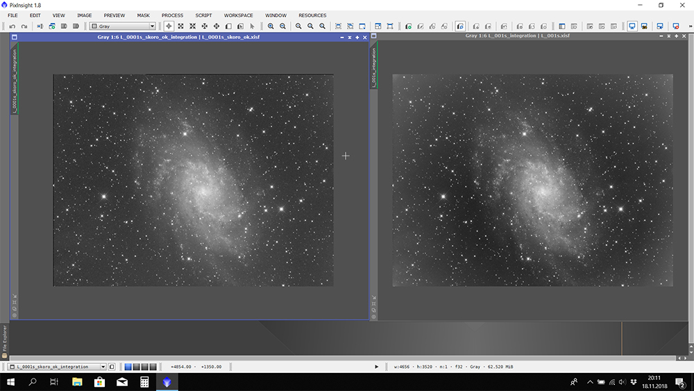

Tak zkalibrovane flat darky to zatim neni, nicmene dnes jsem zkusil nafotit flaty nove a vypada to ze tentokrat uz je to celkem pouzitelnejsi. Chtelo to jeste nizsi expozicni cas, ale nikdy bych si nemyslel, ze tak minimalni rozdil ve vzhledu histogramu, muze byt zas az takovy rozdil v aplikovanem flatu.
Ted kdyz uz vim, jaky cas nejak funguje, nafotit flat darky bude uz hracka.
aplikace puvodniho a noveho flatu
Bez názvu-1.jpg (278.01 KiB) Zobrazeno 18613 x

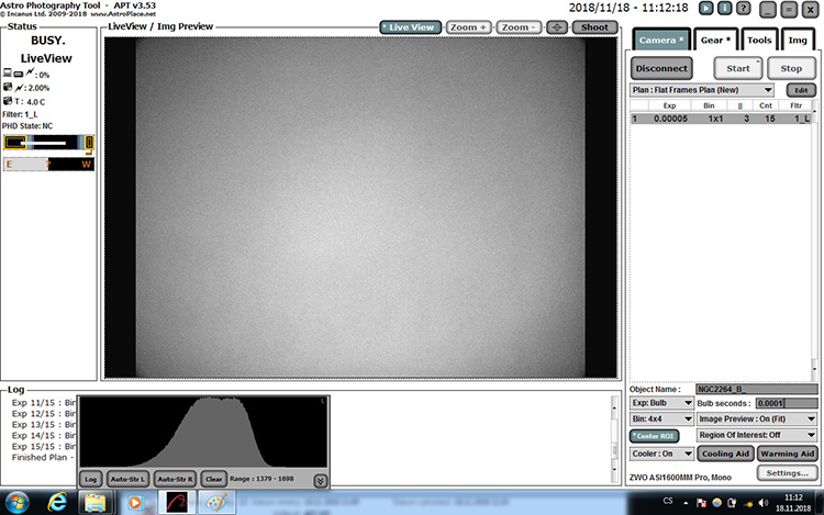

a ještě histogram při snimani
