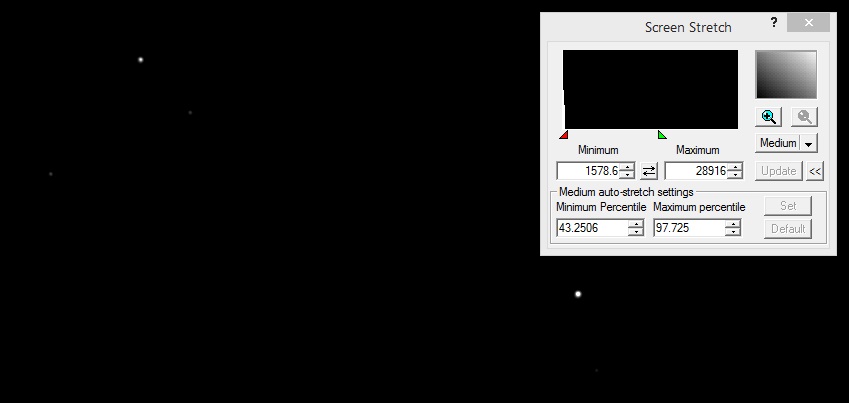

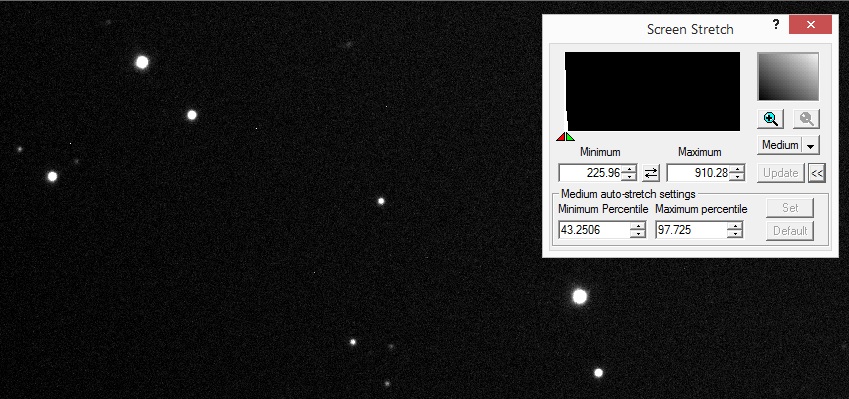

od Cztwerec
Zkoušel jsem včera testovat sestavu na DSO, nedělám si iluze s nějakým super snímkem, spíš pro radost, ale narazil jsem na problém.
Kalibroval jsem v MaximDl, nemám a zatím ani nepotřebuji PI jako ostatní takže kalibrovat takhle zatím budu, dělám to pro radost a neaspiruji na nic světoborného. Ale je mi divné když jsem dal kalibraci snímků DF - je toto normální? Přijde mi jako by se nějak moc odečetly darky, nebo prostě nesedí. Ale u chlazené kamery mám stejné hodnoty jak nastavení, tak teploty. Nevím kde je problém. V nastavení vše default.
Dík za případnou radu. M.
Před kalibrací
po aplikaci kalibrace (i po nastavení přibližných hodnot Screen stretch stejně tmavé, ne na fotografii zde)
Odkaz na celou sekvenci LF a DF. Zjistil jsem, že musím pořešit dithering. :)

Jakou hodnotu máš v Set Calibration, talčítko Advanced, hodnota Pedestal.
Hodnota musí být vyšší, než je tak dejme tomu tak 2x směrodatná odchylka signálu DF či biasu.
a nebo druhá chyba: Neodečítáš DF i Bias zároveň ? v DF je samozřejmě obsažený i bias signál, nesmíš odečíst obojí.
