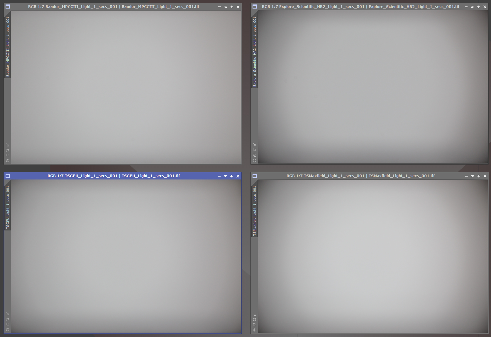

Na fóru https://forum.astronomie.de/ jsem se teď o 2" koma korektorech bavil s jedním Němcem, který vlastní hned čtyři:
TSGPU
TS Maxfield 0.95x
Explore Scientific HR2
Baader MPCCIII
Nakonec mi poslal flaty, vytvořené za shodných podmínek na full frame. Trochu mě překvapuje, že tady ten GPU korektor vychází rovnoměrněji a úplně v rozích dokonce i lépe než ten kratší tříčočkový Maxfield, a vlastně i to, že na neoříznutém full framu to není tak špatné, jak jsem předpokládal.
Tady je odkaz na ty flaty, třeba to někomu taky pomůže - TIFF soubory, každý cca 93 MB:
https://cloud.sperling.com.de/s/s5iQof9RapGWosi

A tady ještě malý náhled všech čtyř flatů:
Srovnání vinětace korektorů.jpg (498.69 KiB) Zobrazeno 3080 x

stacer píše: ↑01. 02. 2022, 14:24 Trochu mě překvapuje, že tady ten GPU korektor vychází rovnoměrněji a úplně v rozích dokonce i lépe než ten kratší tříčočkový Maxfield...
Na tom není nic tak překvapivého. Záleží na optickém schématu. Pokud je vstupní člen s negativní mohutností, srovná svazek do rovnoběžného nebo aspoň do výrazně menšího úhlu, než by odpovídalo světelnosti, pak ho takto "protáhne" tubuskem, a výstupní čočka (soustava) ho zase pošle do ohniska, tak může delší korektor paradoxně vycházet na vinětaci lépe, než kratší. Přitom jako celek může být korektor téměř, nebo úplně, afokální.
stacer
Příspěvky: 160
Registrován: 26. 09. 2010, 14:46
Re: Koma korektory pro Newtony - možnosti dnes...
#117
Příspěvek od stacer »
MilAN píše: ↑01. 02. 2022, 15:44 Je důležité si říci, že vinětace není to, podle čeho bych chtěl hodnotit kvalitu komakorektorů. Nemá absolutně žádný vliv na výsledek.
Já to tady také uvádím jako jeden parametr. Ale zrovna v případě použití 2" korektorů na full frame mi to zas tak nepodstatné nepřipadá. Kdyby to nemělo "absolutně žádný vliv na výsledek", vystačili bychom si s flaty a obešli se i na větší formáty bez 3" korektorů. Ale třeba tomu jen nerozumím, rád se nechám poučit zkušenějšími... Snad tolik nevadí, že jsem to sem dal.
MMys píše: ↑01. 02. 2022, 16:05 Na tom není nic tak překvapivého. Záleží na optickém schématu.
Jj, ten princip chápu. A je fakt, že ten GPU je sice o 20 mm delší, ale posouvá ohnisko o 20 mm dozadu, takže to vlastně vychází jakoby nastejno. Možná jsem to napsal blbě, ono mě to překvapilo hlavně s ohledem na to, že v testu korektorů tady ( https://www.astrofotoblog.eu/?p=856 ) vyšla vinětace u toho GPU úplně nejhůř, dlužno ovšem říci, že tam to bylo na podstatně menší snímač.
SW 350/1650, DIY montáž s třecím převodem, ASI6200MM, korektor Ricardi 3"
