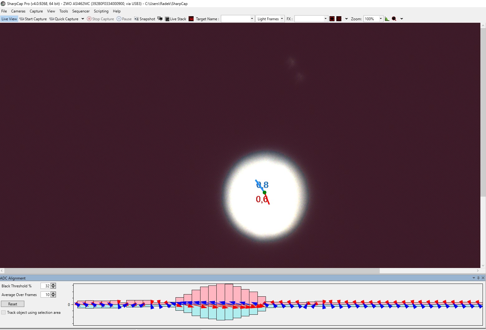

Učím se s ADK Greatstar a používám SharpCap Pro.
Sestava RC8" 1624mm f/8 + Televue PM 2x + ADK Greatstar + s tubusky 100mm + filtr UV/IR Cut L + ASI 462MC. Tubusky jsem zkoušel od 50 do 100mm (dle doporučení Gutekunst dokumentace pro jejich ADC).
Na jakou hodnotu se můžu dostat ? Tohle je tak můj aktuální výsledek (hodnoty kolísají vlivem seeingu) :
Snímek obrazovky 2022-10-28 202136.jpg (466.41 KiB) Zobrazeno 11556 x
