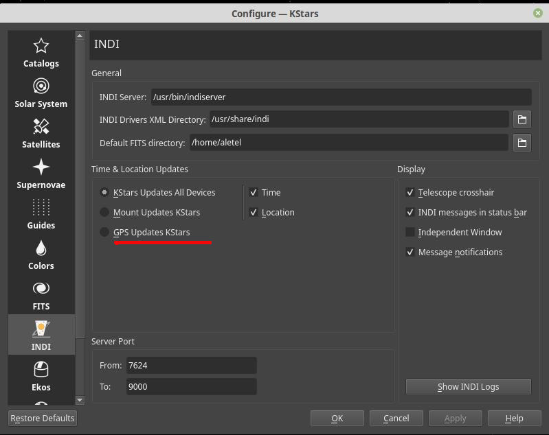

Prosím o radu ohledně aktualizace času z GPS.
Jak mám nastavit Raspberry nebo EKOS ,aby se mi čas aktualizoval z GPS.
V EKOSu jsem postupoval podle zde popsaného postupu a aktualizuje se mi pouze poloha, ne čas.
Pokud napíši příkaz "cgps -s" tak čas je v okně terminálu správný, ale EKOS ukazuje pouze systémový čas.

Re: Raspbbery Pi
GPS už nepoužívám. Jen chvilku jsem s tím laboroval ze zvědavosti.
V nastavení INDI je vybráno brát si údaje z GPS?

Re: Raspbbery Pi
To mám nastaveno, ale nechce se mi aktualizovat. Když dám aktualizovat tak se mi nastaví pouze pozice a ne čas.
Re: Raspbbery Pi
Nejsem si teď zcela jist, jak je to v současnosti s GPS a INDI. V začátku, když byla funkce GPS přidána, měl GPS modul nastavenu druhou prioritu. Takže byl přednostně brán systémový čas aktualizovaný z Internetu a pouze souřadnice v KStars z GPS. Pouze v případě, kdy po zapnutí Raspberry nebyl přístup k Internetu, tak si měl vzít automaticky časový údaj z GPS a změnit aktuální čas přímo v operačním systému - delší operační doba od zapnutí GPS a do načtení potřebného počtu satelitů může být důvodem, že se čas neaktualizuje? Byly s tím od začátku nějaké problémy a tak stejně docházelo na ruční přepisování času uživatelem. V panelu nastavení INDI pro modul GPS je v defaultu nastavena nula pro čas opakování vyčítání - takže pouze první vyčtení je bráno v potaz. Pokud se nastavilo opakování třeba po deseti minutách, byly pak problémy v ostrém provozu, neb některé používané moduly měnily souřadnice a výšku v dost veliké toleranci, což způsobovalo zmatky v chování planetária a montáže.
