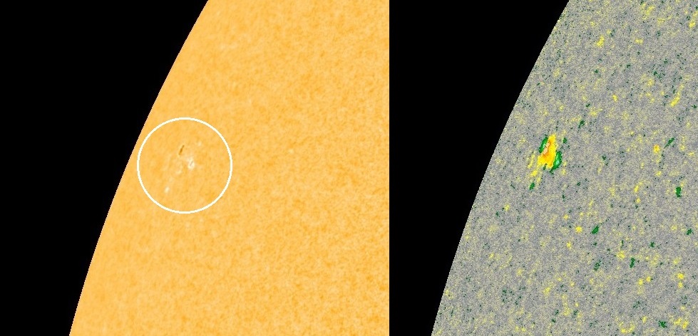

Podle snímků z družice SDO se objevila další skvrna.
Re: Sluneční aktivita
Napsal: 01. 11. 2019, 18:30
od Beda
ano, a podle magnetogramu ze Solar Dynamics Observatory patří tato skvrnka do příštího, 25. slunečního cyklu ! Jak tu již bylo zmíněno, občasný výskyt těchto obráceně pólovaných skvrn ovšem neznamená konec minima 24. cyklu. Současné předpovědi předpokládají příští maximum 25.cyklu kolem roku 2023.

Na tu aktivitu co je na Slunci je to pěkné minimum.
Vypadá to, že se objevila další skvrna. Bohužel pro nepřízeň počasí pouze obrázek z SDO.

To, že aktívna oblasť má opačnú polaritu, ešte neznamená, že patrí "budúcemu cyklu". Krátkotrvajúce AR opačnej polarity sa občas objavujú.
Nasledujúcemu cyklu bude patriť, až keď bude dlhotrvajúca.

V skratke, chápem to tak, že oblasť patrí novému cyklu, keď dostane číslo a má správnu polaritu a polohu. Solarmonitor.org má nejaký druh výpadku, takže neviem overiť, či AR už má NOAA číslo.
Napsal: 02. 11. 2019, 23:54
od Yarkho
Podľa NOAA má oblasť už číslo, správnu polohu (S28), ale škvrna tam už nie je:
https://www.swpc.noaa.gov/products/solar-region-summary

Ještě k oblasti 2750. Když se udělá video obrázků (2.11-3.11) HMII z SDO a člověk se soustředí na tuto oblast, tak lze sledovat jak skvrna zaniká na levé straně oblasti a objevuje se nová skvrna na pravé straně.
Chce to minimálně rozlišení 1024, lépe je to viděl v rozlišení 4096.
Jinak na Slunci další nová aktivní oblast, ze které vznikla skvrna.
