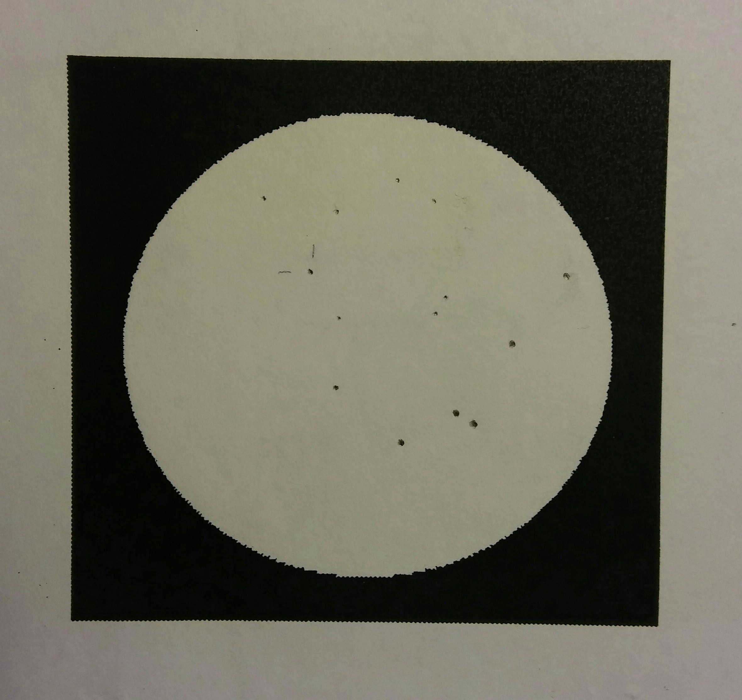

Kvazar CTA 102
Pegas
2.12.2016
Newton 200/1200 Magellan20 (60x)
Haluzice (BortleIV)
Vďaka MilANovi je zrejmé ,že sme s Balkonom kvazar videli.☺
