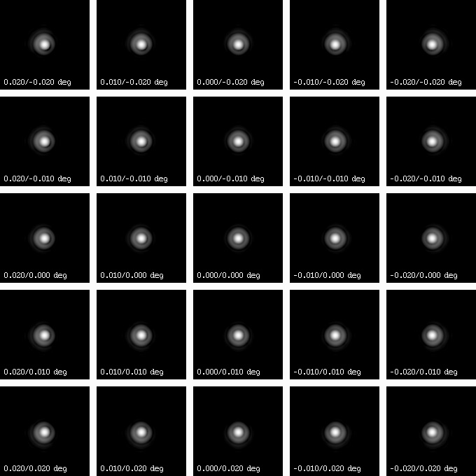

Podíval jsem se na problematiku MT Newtona v OpTaliXu-Pro.
Simulace:
Newton - průměr 200mm, ohnisko 1000mm
Zorné pole. 144" - odpovídá 300 km na Měsíci.
Praxe: Ohnisko 1500mm + Barlow 4x + čip ASI 224
Kroužky pro stínění 25% -lineárně. Tak to funguje u nás, kteří fotí standardním Newtonem s prodlouženým ohniskem.
Koma je neznatelná.
Kroužky pro MT-Newton. Prémie navíc-snížení centrálního stínění na 10%-lineárně.
Zlepšení mezi 25% a 10% je patrné.
Energie dopadající na plochu pro stínění 25%.
A takové je zlepšení pro MT-Newton při stínění 10%.
Zmenšené centrální stínění MT-Newtona má vliv na zlepšení distribuce energie na pixel kamery, ale celkový dobrý dojem z obrazu je dán absencí komy a prokreslením až ke kraji zorného pole. MT-Newton s kvalitním aplanatickým objektivem (prodlužovač ohniska) se blíží ideální soustavě daného průměru.
Výsledné rozlišení je dáno průměrem zrcadla. Fyzikální zákony se nepřepisují.

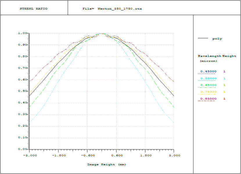

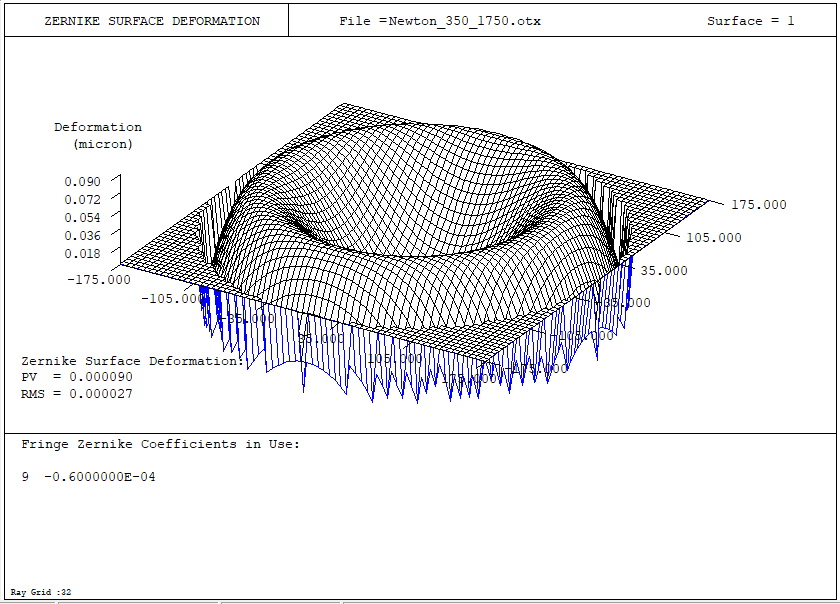

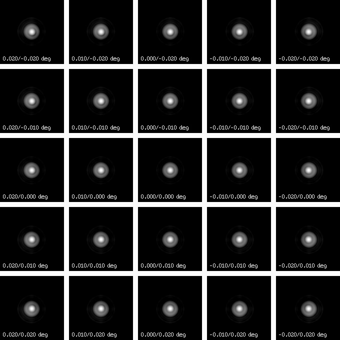

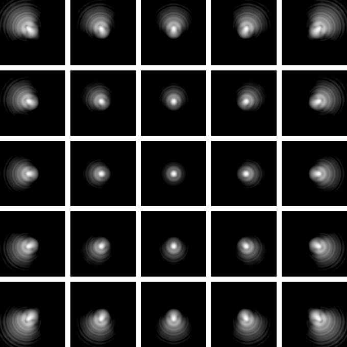

Pro astar: V grafu je vynesena relativní hodnota průměrné energie dopadající na kruh průměru x= Diameter(mm).
Vrátím se k původní otázce: Jaký je rozdíl při focení se zrcadlem PV= lambda/6, lambda/8 a lambda/10 ?
Simulace provedena pro velké zrcadlo 14" / 1750mm bez započtení centrálního stínění a s deformací pomocí Zernikova koeficientu 9 - sférická vada.
Obrazové pole ( 6x6 mm) odpovídá čipu IMX290 (5,6 x 3,2mm, Pixel 2,9 x 2,9 mikronu) v ohnisku.
Kroužky pro ideální zrcadlo. STREHL=1 na ose. Airyho disk pro modrou = 5 mikronu
Čip je poměrně veliký a v krajích se projevuje koma.
Deformace plochy zrcadla pro PV=lambda/6 (90nm)
STREHL postupně pro ideální parabolu, deformaci lambda/10, lambda/8 a lambda/6.
Výsledné zhodnocení:
- obraz je hlavně pokažen komou, na kterou kvalita zrcadla v podstatě nemá vliv.
- i při tak velkém zrcadle je Airyho disk větší, než pixel kamery.
- rozdíl ve Strehlu mezi deformací lambda/6 a lambda/10 není až tak veliký.
- vliv seeingu bude asi řádově větší, než vliv nepřesností výroby zrcadla. Nejsem si jist, zda platí poučka, že se seeing na lepším zrcadle projeví méně. Pokud připustíme, že může seeing náhodnou deformací vlnoplochy zároveň korigovat vady zrcadla, pak kvalita zrcadla nemá na seeing vliv.
Závěr:
- pro MISU mi bude stačit zrcadlo PV=lambda/6
- máš-li horší zrcadlo, foť v NIR.

Aquaruis, pár připomínek .
To rozložení intenzit v těch mých grafech , je to samé co zobrazuješ ty . Já to mám v řezu ty zezhora , u mne vliv zástinu u tebe koma .
1. Je důležité spávně pojmenovávat PV pokud se jedná o deformaci na ploše nebo deformace vlnoplochy, raději při každém použití .
2. Jas zobrazení té komy by měl být trochu jiný . Nejasnější má být na ose ,maximum . Ty kraje mají cca poloviční hodnotu ,jak vyjadřuje ten animační graf strehlu(100-45 ). Zde to klame a jeví se to , že na tom kraji to svítí víc . Mělo by to být spíš šedé nebo je to transformováno nějakou funkcí?
3. Píšeš " rozdíl ve Strehlu mezi deformací lambda/6 a lambda/10 není až tak veliký" (zde se jedná o deformaci plochy zrcadla) Podobné ,již prohlásil Lord Rayleigh před 100 lety ,presentováno Dr. Havelkou zde http://www.opto.cz/havelkaI/t234.html#TOC1 .
4: Ten program je placený , ty si si jej koupil? Cena několika set E se mi zdá mnoho jen pro vyzkoušení . Bohatě mi pro moje potřeby dostačuje OSLO.
Pepo , je to jednoznačné. Pokud je soustava dokonalá , Strehl 1 pak deformace vstupní lvnoplochy 1/4 vlny ,poklesne Strehl na 0,8 , ale když už soustava má strehl 0,8 a k němu se přidá 1/4 tak pak klesne na 0,4 .

To je sice krásné, ale totálně mimo realitu, protože:aquarius píše:Pro astar: V grafu je vynesena relativní hodnota průměrné energie dopadající na kruh průměru x= Diameter(mm).
1) při focení tam stejně strčíš komokorektor, a okamžitě je vše jinak. Typicky se spot na ose zvětší, na kraji zmenší, a jak moc závisí hlavně na tom, kolik peněz můžeš investovat do komakoretoru (tedy jestli si koupíš levný dvoučočkový MPCC, nebo třeba špičkový ASA Wynne či Paracorr).
2) při focení DSO (nezapomínejte na původní Nesťákovu otázku) je prostě opravdu dominantními vadami seeing, a vedení montáže za oblohou. Tedy si troufám tvrdit, že rozdíl mezi zrcadlem na L/6 a L/10 pro tyo účely nepoznáme. Při planetárním focení a vizuálním pozorování ale pochopitelně ano.

Pro astar: - program počítá Strehl koeficient vztažený na Airyho disk pro danou vlnovou délku, proto vychází pro
deformované zrcadlo lépe pro 850nm, než 450nm. Na kraji čipu je energie rozředěna komou.
- PV je zadáno jako deformace plochy zrcadla.
Pro MMys: Prozatím mi vychází, že méně kvalitní zrcadlo nemusí být překážkou focení.
- koma je při planetárním focení potlačena prodloužením ohniska a seeing přebije případnou chybu zrcadla.
My pak porážíme seeing skládáním mnoha snímků a waveletovým zaostřením.
- při focení DSO v ohnisku se seeing tak neprojeví a s komou se vypořádáme komakorektorem.
