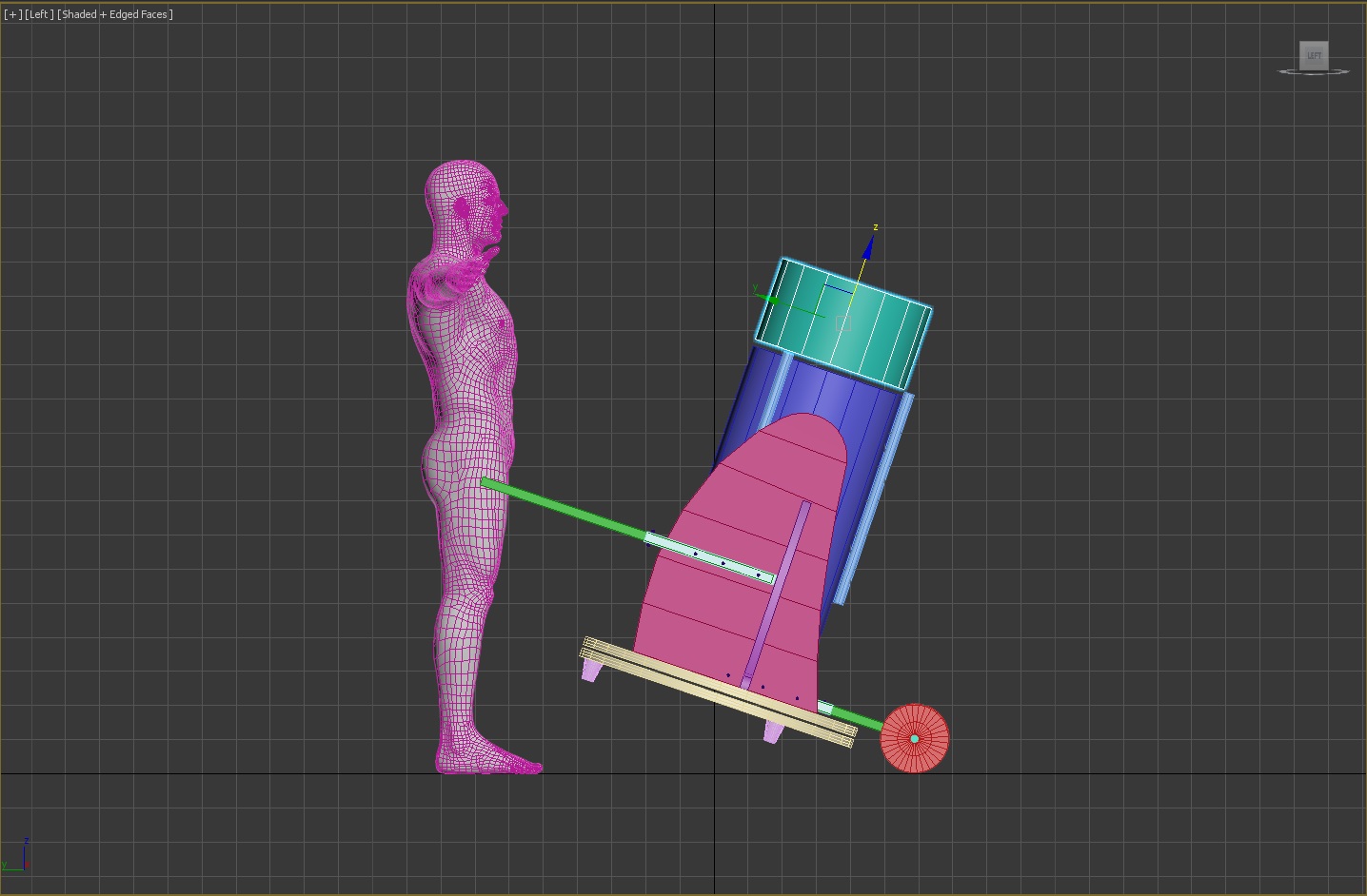

Tak jsem dal dohromady hrubej model v meritku a zkusil jak by to mohlo fungovat v realu..
Princip je videt na perspektivnim obrazku
z boku je to videt tady
a ve stavu move
merenim jsem zjistil, ze na vnitrni strane je cca 8cm ode dna prostor pro 3x3cm profil, který bude prichycen na trech mistech skrz naskrz zapustenym sroubem uvnitř trubky a na druhé strane podlozkou a matkou. do ni je nasunuty profil 2,5x2,5cm na konci s cepem a 20cm koleckem na ložiskách (nosnost 200kg, není to to na obrazku). Konec je zajisten sroubem/kolíčkem proti vysunuti/vypadnuti.
Podobne je pak reseno uchyceni profilu 3x3cm pro madla..s tim ze vyuziji stavajici diry pro uchyceni uchopu a pridam jeden na konec. Madla i kolecka se po prevozu daji snadno vyndat..
Logika věci mi říká, ze prave ty bocnice to unesou nejlíp, aniz bych musel oslabit konstrukci rozebiranim spodku a nebo rezanim otvoru do konstrukce. Spodni dvojita azimutalni část je pak prisroubovana k bocnicim 10 masivnimi srouby jiz z vyroby, takze tam bych problém asi nevidel. Ty srouby to při prevozu uvezou snaze nez kdyby nesli plnou vahu bocnic a tubusu.
Je tato varianta potencionalne funkcni, co myslite?

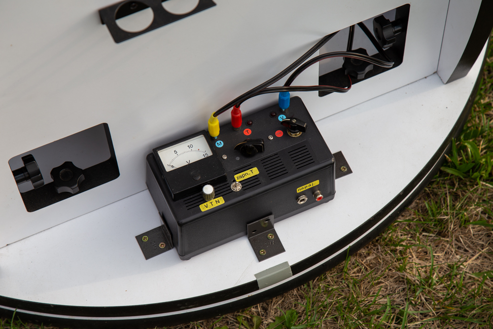

Ještě jsem dokoupil dve kolecka, protože mam preci jen rad symetrii a navíc mam pocit, ze tedka uz je vaha lepe rozlozena. Mam uz taky komplet rozvody elektriky a doslo na první pozorovani drobnych planetarek v Herkulovi, Labuti, Orlu, Cepheovi a Draku a zkusil jsem Stephanuv kvintet.
rozvod a ovladani elektriky pro vetracky, topeni sekundaru a napajeni z autobaterky

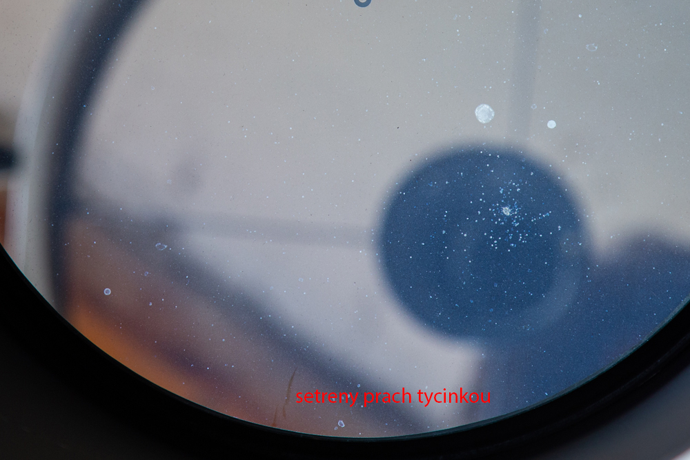

Byla to pekna podivana, i když obloha nestala za moc. Kvintet tam jakoze byl , ale primym pohledem byl spis tusitelnej. Navíc mam pocit, ze zrcadlo by asi sneslo oplachnout. Obraz nebyl uplne kontrastni, jak bych cekal a když se na nej podivam ve dne proti obloze, není tak ostry jako pohled do 10" co mam na snazsi prenaseni.
Vzal jsem vatovou tyčinku a bez tlaku jsem se dotknul zrcadla - výsledek je, ze je to nejspis usedly prach + par skvrn zaschle rosy, vody. Nemá někdo zkušenost, jak se tak velke zrcadlo oplachuje, cisti v domacich podmínkách?
setreny prach

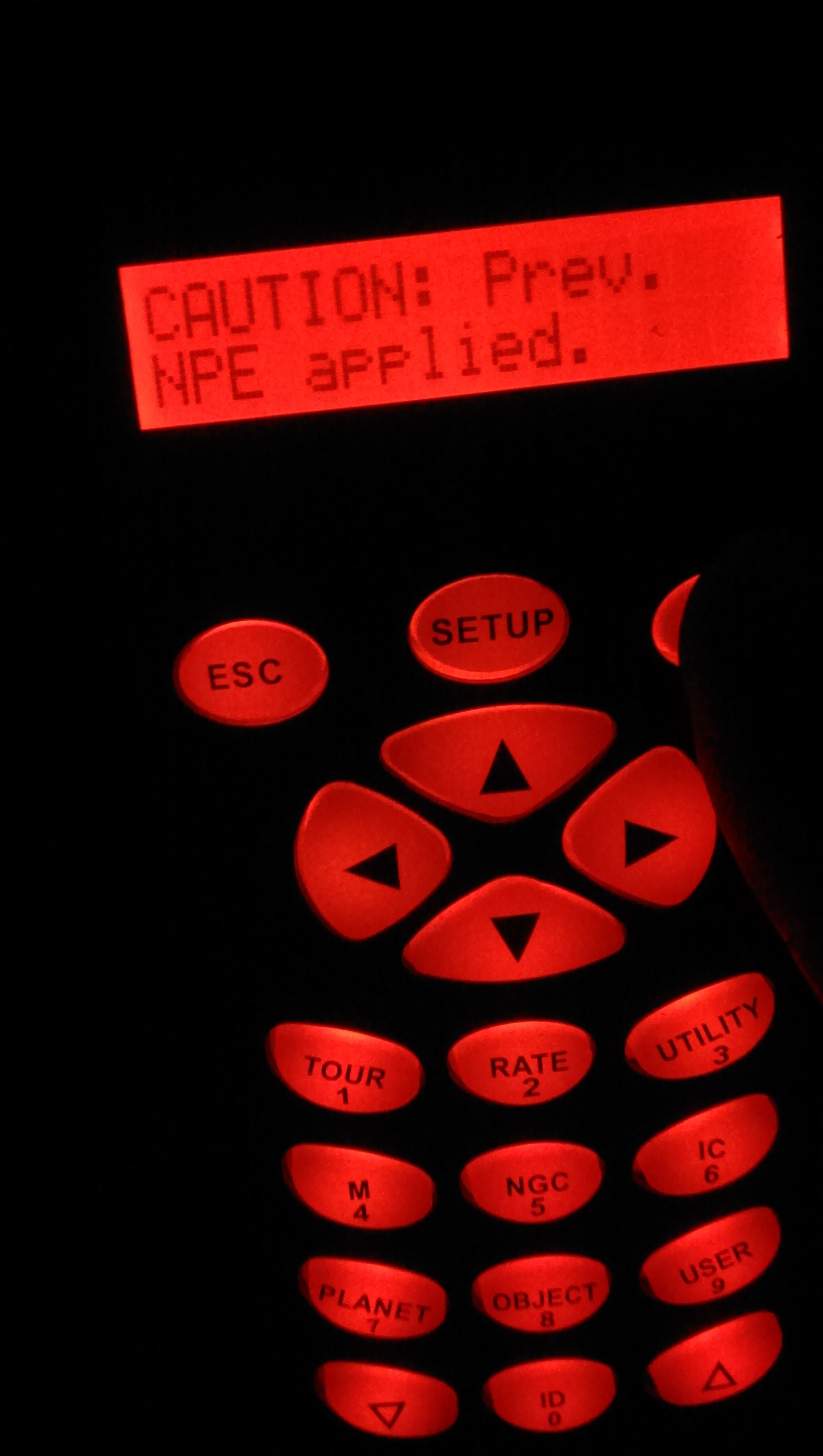

Jeste me napada, ze si nepamatuju , ze hned po alignemntu se mi tam objevi tohle..to je Ok? Nemuze byt chyba v tomhle?
