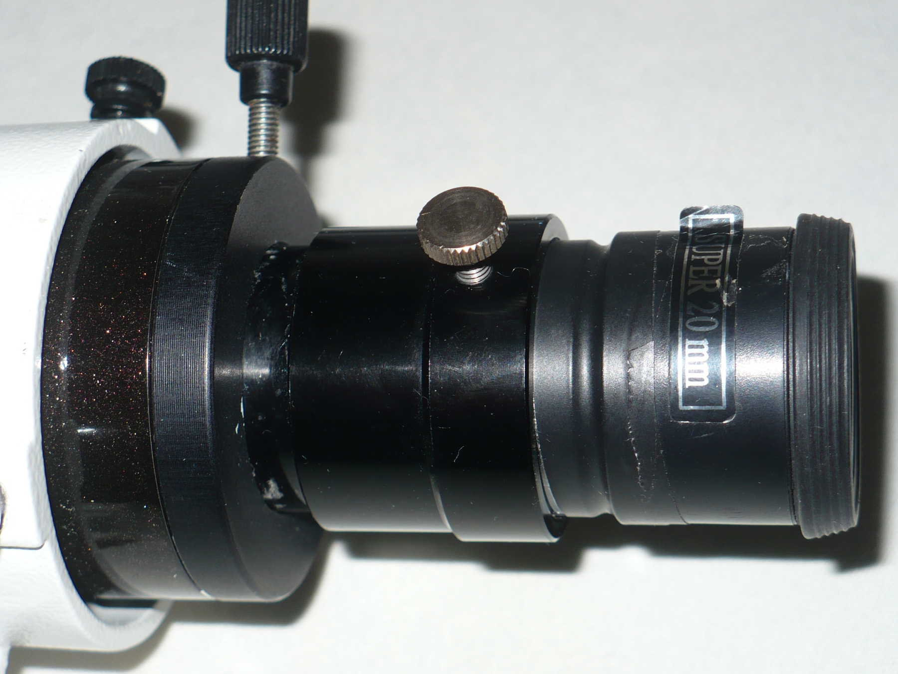

francek píše:Ak myslíš na toto: http://www.supra-dalekohledy.cz/redukce ... 17778.html,
tak to bude stačiť. Vymeníš celý zadok hľadáčika (ostane len rúra) a namontuješ tam túto redukciu. Do kamery našroubuješ redukciu na T2/1,25"
https://www.dalekohlad-mikroskop.sk/pro ... t2-adapter.
Zaostruješ objektívom. Platí to vtedy, ak Sky Watcher a GSO (50/180)hľadáčik majú ten istý závit na konci tubusu.
Presne tu redukci jsem mel na mysli (nejak se mi v pudovnim dotazu rozbil odkaz, pardon). Ta redukce je rovnou na T2, takze uz nic dalsiho nepotrebuju, kamera se nasroubuje rovnou na to.
Prave ze ted mam na kamere toto https://www.dalekohlad-mikroskop.sk/pro ... t2-adapter a na hledacku "zadek", ktery pojme 1.25" tubus - a dohromady je to moc dlouhe. Takze otazka je, jestli ta single redukce je dostatecne kratsi, abych uz zaostril.
Urcite to funguje na SW 9x50 hledacku, ale nenasel jsem explicitni zminku o GSO 8x50. Diky.

Chce to premerať, koľko mm sa dá vysunúť objektív dopredu zaostrovaním, vzdialenosť hľadáčika (resp. jeho ohniskovej roviny od zadnej časti tubusu-f=22,5mm) , odrátať od tejto vzdialenosti hrúbku príruby novej redukcie na 1,25"(7mm) + hrúbku príruby redukcie adaptéru na kameru T2/1,25"+ zanorenenie čipu kamery od príruby. Tie rozmery -rúrka okuláru- sú približne rovnako dlhé u Sky Watcher a GSO. Ja mám tam medzeru cca 15 mm.
Podobný problém so závitom redukcie (u iného optického systému) som vyrieši zbrúsením závitu a vlepením redukcie do tubusu epoxidom.

Ja mám to takto (na SkyWatcher):
Zameriam na objekt okulárom, okulár vymením za kameru (lacerta) s prírubou T2/1,25" na kamere. Tá vôjde na doraz do adapréru okuláru(adaptér1,25M/1,25F).
Obrazy v kamere a okuláru zasunutých na doraz sú zaostrené -nemusím stále zaostrovať.

Však práve.Okulár je tak uspôsobený, že pri zasunutí okoláru, alobo kamery na doraz je to zaostrené.Ja to používam ako hľadáčik a zároveň ako pointačný ďalekohľad do terénu.
