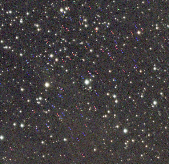

Asi takto. Ten nejmenší kroužek to je reflex od korektoru. Je tam 6 reflexů.

Ano leží tam. Jen přikládám obrázek

Ahoj, má tenhle extrém vůbec smysl začleňovat do složeniny, nebo to mám vyhodit rovnou? S tím souvisí i moje další otázka co to lítalo v noci 1.7.2025 kolem 2hod místního času od západu přes Labuť? Mělo to jasnost téměř jako hvězdy 1mag. Čína čurbes?
astar
Příspěvky: 2491
Věk: 69
#1044
Příspěvek od astar »
Raději vyhodit, to to je už moc. Př. při 30 snímcích je ztráta jednoho zanedbatelná.

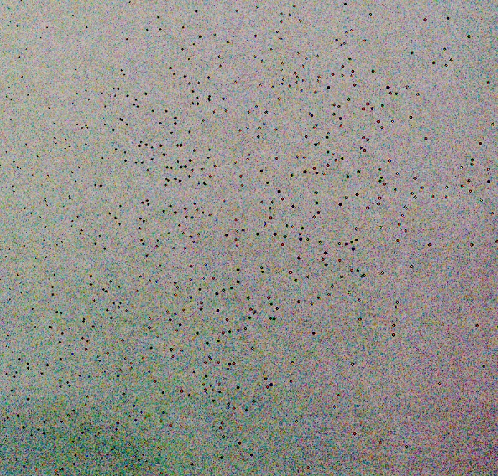

po poslednom fotení sa my objavil na snímkach väčší počet hot pixelov. Nezmysli ani po kalibrovaní, ani po integrovaní. Skúšal som rôzne nastavenia v CosmeticCorrection v PI (aj použiť master dark), ďalej vo WBPP použiť novy Cosmetic correction s rôznymi High sigma hodnotami, ale nepomohlo.
Nepomohol ani nový dark frame.
Kamera je ZWO ASI 533 MC pro, stará cca 2,5 roka. Môže odchádzať senzor a mal by som zvážiť ju poslať na opravu do ZWO? Prikladám iba stretchnutý preview, hot pixelov je tam oveľa viac.
Příspěvky: 25417
#1047
A byla stejná teplota čipu pro Dark a Light ?
borg
Příspěvky: 425
#1048
Příspěvek od borg »
áno, -10 C.
borg
Příspěvky: 425
#1049
Příspěvek od borg »
vynechal som master flat z kalibrácie a hot pixely zmizli. Takže na flat snímkoch som našiel dané hot pixely. Objavili sa len teraz, pri poslednom fotení, predtým nie.
Možno by pomohol dark flat, alebo ešte inak skalibrovať flaty? Doteraz som s tým nemal problém.
Příspěvky: 18668
#1050
No bez dark-flatu je celá kalibrace blbost vždy, matematicky to nefunguje. A pokud použiješ delší expozice pro FF, mohou být ovlivněny hotpixely.
A navíc, podle vzhledu těch snímků mi přijde, že nejprve děláš převod do barvy - dabayering a až pak kalibraci ? To je blbě, kalibrace musí být ještě na RAW dataech s CFA rastrem, před debayeringem.
borg
Příspěvky: 425
#1051
Příspěvek od borg »
Myslel som, že dark-flat nepotrebujem, keďže expozícia pre flaty je krátka, 10 ms. Používam flat panel. Celý proces nechávam na WBPP z PixInsight.
Skúsim dorobť teda dark-flaty a zapnúť Rejection pre flaty.
(použil som flaty z predchádzajúceho fotenia, sústava zostala nepohnutá a tento problém sa nevyskytol pri rovnakom procese ako robím).
Příspěvky: 18668
#1052
ach jo, nekonečný proces vysvětlování. Bez dark flatu flatfield koriguje vždy blbě. Proč si nepřečteš tohle vlákno o kousek zpět:
viewtopic.php?p=539742#p539742
Ale primárně to neřeší ty tvoje hotpixely. Neodpověděl jsi na otázku, kdy děláš kalibraci, zda před debayeringem, nebo už s barevným obrazem, což je blbě.
borg
Příspěvky: 425
#1053
Příspěvek od borg »
Kalibracia, nasleduje debayering a potom registracia a integracia.
Vdaka, link si pozriem.
Příspěvky: 18668
#1054
V tom případě máš něco blbě. Třeba gain, pokud ho má kamera nastavitelný. Na stejný gain a exp. dobu musí být vždy dvojice: Light a DF, a Flat a DarkFlat. Každá z dvojic ale může mít ten gain jiný.
borg
Příspěvky: 425
#1055
Příspěvek od borg »
Gain aj teplota sensora je rovnaka pre light a DF. Doteraz mi to nerobilo, len posledne fotenie. Na master flat skusim pouzit rejection algoritmus, napr winsorized cliping.
