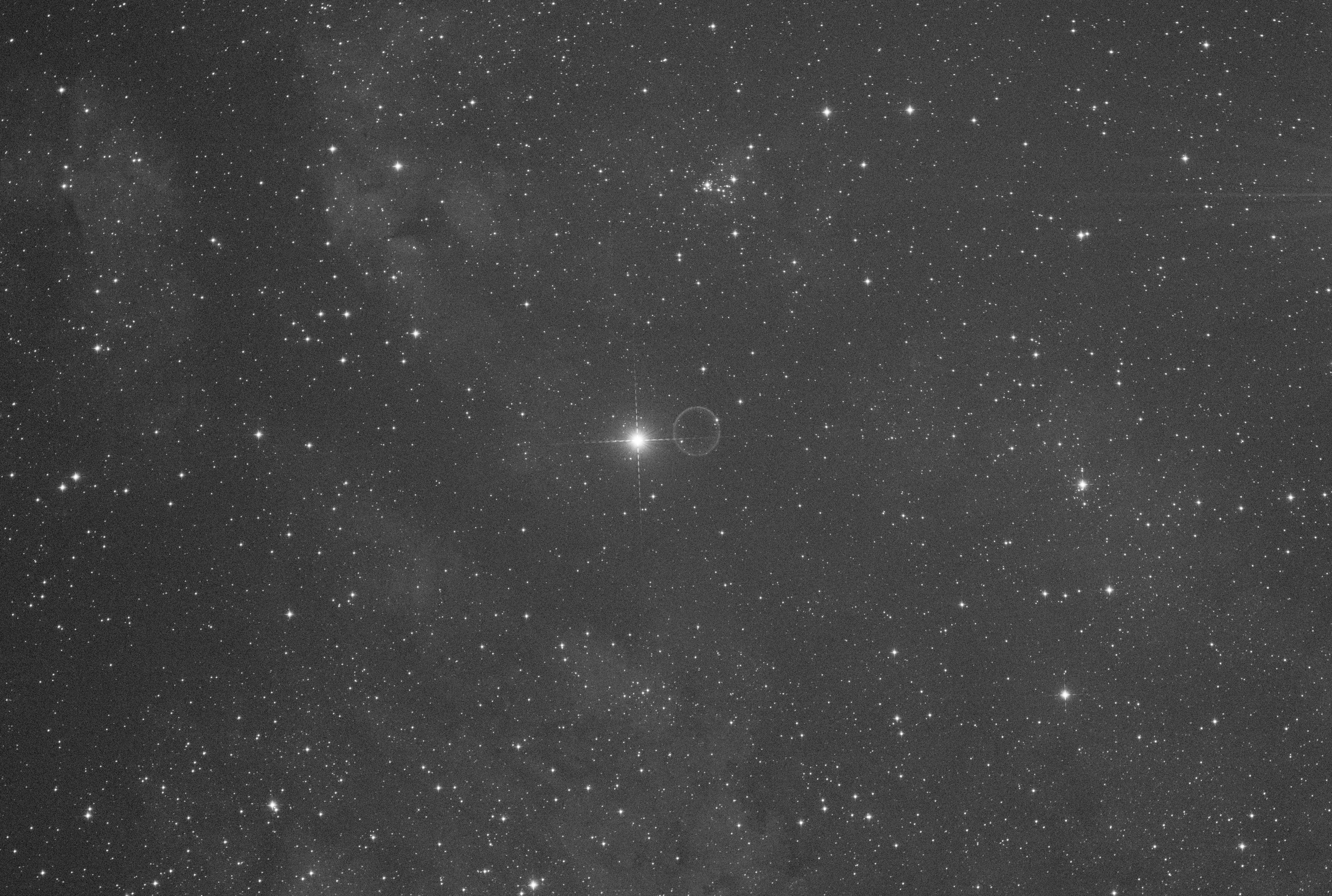

Ahoj může být patrný reflex od jasný hvězdy přes OIII ale uplně mimo tu hvězdu? Ještě jsem se s tím nesetkal. Na tom samém poli přes Ha tam není reflex vůbec. Je to f2.8 optika.
Napsal: 22. 06. 2025, 13:04
Ano, pokud není hvězda na ose, může být reflex mimo hvězdu, ale vždy by měl ležet na spojnici té hvězdy a středu pole. Může být dokonce i zrcadlově na druhé straně. Záleží na optické konfiguraci.
Napsal: 22. 06. 2025, 13:11
od astar
Asi takto. Ten nejmenší kroužek to je reflex od korektoru. Je tam 6 reflexů.
Napsal: 22. 06. 2025, 14:04
od astrolama
Ano leží tam. Jen přikládám obrázek

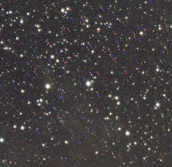

Ahoj, má tenhle extrém vůbec smysl začleňovat do složeniny, nebo to mám vyhodit rovnou? S tím souvisí i moje další otázka co to lítalo v noci 1.7.2025 kolem 2hod místního času od západu přes Labuť? Mělo to jasnost téměř jako hvězdy 1mag. Čína čurbes?
Napsal: 01. 07. 2025, 21:20
od astar
Raději vyhodit, to to je už moc. Př. při 30 snímcích je ztráta jednoho zanedbatelná.
Napsal: 01. 07. 2025, 21:48
astrolama píše: ↑01. 07. 2025, 19:48 . Čína čurbes?
Co máš s Čínou? Ty už jsi nějakou čínskou družici nebo raketu viděl? Sklon dráhy kolem 50°nejsou běžné dráhy Číny, ale USA a Ruska- Tohle na 99% je ISS. A pokud chci psát o bordelu, tak to jsou Starlinky a další podobné.

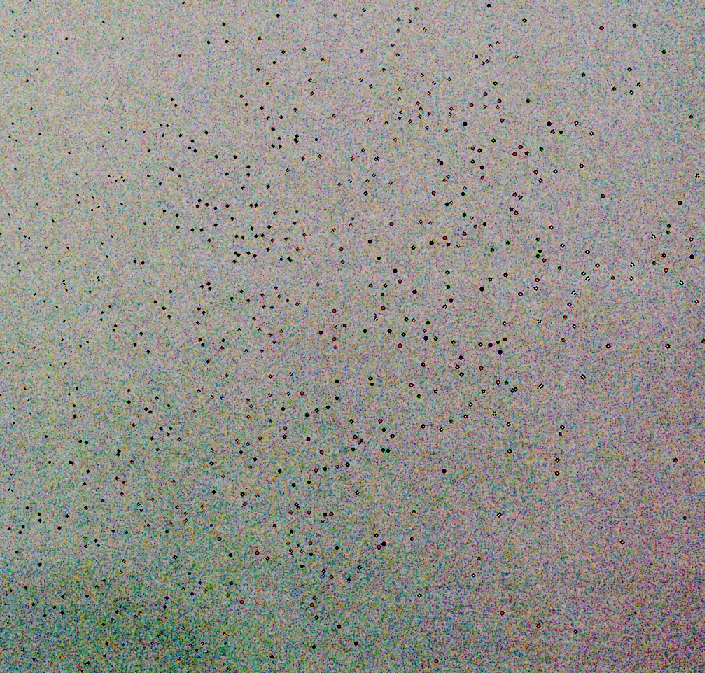

po poslednom fotení sa my objavil na snímkach väčší počet hot pixelov. Nezmysli ani po kalibrovaní, ani po integrovaní. Skúšal som rôzne nastavenia v CosmeticCorrection v PI (aj použiť master dark), ďalej vo WBPP použiť novy Cosmetic correction s rôznymi High sigma hodnotami, ale nepomohlo.
Nepomohol ani nový dark frame.
Kamera je ZWO ASI 533 MC pro, stará cca 2,5 roka. Môže odchádzať senzor a mal by som zvážiť ju poslať na opravu do ZWO? Prikladám iba stretchnutý preview, hot pixelov je tam oveľa viac.
Napsal: 17. 08. 2025, 11:09
A byla stejná teplota čipu pro Dark a Light ?
Napsal: 17. 08. 2025, 11:14
od borg
áno, -10 C.
Napsal: 17. 08. 2025, 11:44
od borg
vynechal som master flat z kalibrácie a hot pixely zmizli. Takže na flat snímkoch som našiel dané hot pixely. Objavili sa len teraz, pri poslednom fotení, predtým nie.
Možno by pomohol dark flat, alebo ešte inak skalibrovať flaty? Doteraz som s tým nemal problém.
Napsal: 17. 08. 2025, 12:05
No bez dark-flatu je celá kalibrace blbost vždy, matematicky to nefunguje. A pokud použiješ delší expozice pro FF, mohou být ovlivněny hotpixely.
A navíc, podle vzhledu těch snímků mi přijde, že nejprve děláš převod do barvy - dabayering a až pak kalibraci ? To je blbě, kalibrace musí být ještě na RAW dataech s CFA rastrem, před debayeringem.
