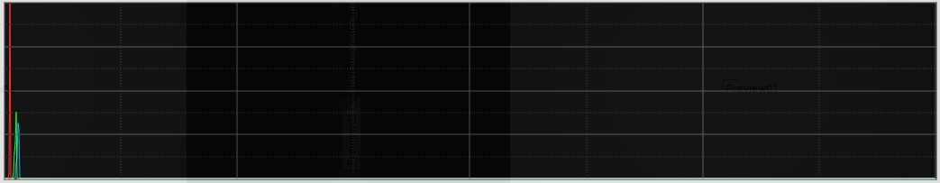

Ešte som spravil 1 pokus. A to, že som porovnal flaty v jednotlivých kanáloch bez odpočítavania darkflatu. ak by darkflat bol zlý a flat dobrý, tak by flat v rawe mal mať v jednotlivých farebných kanáloch rovnaký priebeh gradientov. Ale nemá. Priamo tie flaty ešte v raw formáte majú priebeh gradientu v R kanále iný ako B a G. B a G majú priebehy podobné, ale tiež nie úplne rovnaké. Ale to R je určite zle. Nafoť to s významne dlhšou expozíciou. min 2x, lepšie aj viac krát dlhšou.
Možno si videl na foťaku z flatu takýto histogram (približne): Ale v skutočnosti v rawe je histogram takýto: Pre porovnanie darkflat má takýto histogram: Je to preto, lebo foťák alebo bežné softvéry zobrazujú histogram strečnutého snímku. Nie histogram v rawe. Ale pri fotení hviezd treba sledovať ten histogram v rawe, ten hovorí o tom, aké dáta sú v snímku.

Ahoj mirkovacik. Když už si myslím, že jsem to pochopil, udělal jsem další flaty a žádná změna k lepšímu. Těm histogramům rozumím. Týkají se ještě lineárních dat. Druhý obr. histogramu plně odpovídá mé realitě. Mám otázku. Natáhnout expozici na 20 - 30s není problém, ale za jakým účelem? Dnes jsem udělal flaty s posunem až na hranici přepalu ( graf zcela vpravo na Canonu). Pořídil jsem je za dne na šedé obloze, ale s časem 1/125s. Jsou světlejší, ale výsledek s nimi stejný. Expoziční čas je jedna věc, ale kam se dostat s histogramem? Jak by měl vypadat? Mám na mysli histogram lineárních snímků ( v Pixingu - Histogram Transfomation? ). Nebo mi něco uniká? Diiik za trpělivost.

Jas flatů by měl být někde kolem poloviny rozsahu histogramu, ale jen v rawu. Pro odzkoušení bych doporučil propojení s NB (EOS utility Canon ) a rovnou po expozici se podívat jak vypadá histogram rawu . Je třeba ohlídat kdy při těch 2 sec bude histogram na cca 2/3 rozsahu a začít sérii . Nebo v APT by ti to měla změřit funkce CCD flat Aid.
