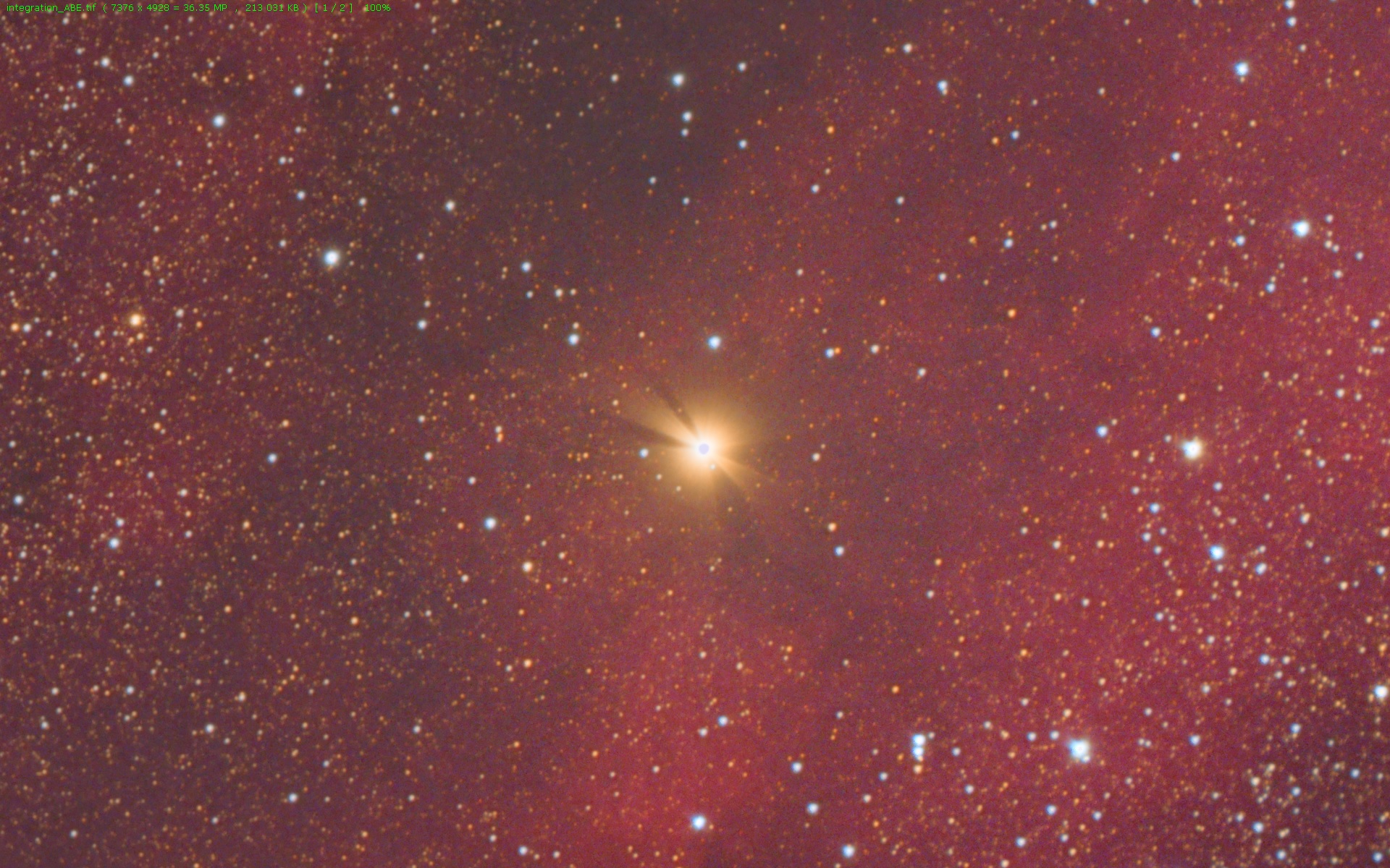

Ahoj pánové,
mohli byste ni poradit, na čem vzniká tato difrakce.
Sestava: TS APO 130/650 F5, 2.5" výtah s flattenerem.
kamera ASI094MC full frame
Kamera je spojena s flattenerem (prumer 48,5mm) 54mm potrubím, filtr prumer 50mm bez přiruby.
Backfocus je 75mm.
V ceste není žádná překážka (aspoň si to myslím).
Výtah je zasunutý hodně do tubusu.
Díky
Zdeněk
Backfocus je 75mm.
Díky
Zdeněk

První dva snímky není určitě difrakce - je to normální odraz světla na rozhraní ( zde sklo/vzduch ) o že je tam AR vrstva, sníží odrazivost přechodu ze 4% na nějakých 0,01%, ale není schopno potlačit úplně takto intenzívní zdroj.
Difrakci na posledním snímku bych tipoval na vzdálený konec OV- při takto velkém snímači a světelnosti to už bude řezat rohy pole

MyslÍš teda, že jak je OV zasunutý hluboko do tubusu, tak zasahuje do světelného kužele ?MilAN píše:První dva snímky není určitě difrakce - je to normální odraz světla na rozhraní ( zde sklo/vzduch ) o že je tam AR vrstva, sníží odrazivost přechodu ze 4% na nějakých 0,01%, ale není schopno potlačit úplně takto intenzívní zdroj.

Milane to se mi nezdá. Hvězda je na středu, a pokd jsou kolem ní takovéto 4 "vějíře" musí do kuželového svazku zasahovat 2 nebo 4 obloukové hrany, v obloucích okolo 100 a 30° hrany, a to i pro kužel jdoucí do oné hvězdy na ose. A to fokusér nebude. Tam bych pochopil, kdyby to dělalo vějířky u hvězd v okraji, ale na ose je to s rezervou.
Byla tam rosnice ? Třeba vyhřívaná z karimatky, ještě navíc na původní rosici ? Nekoukala do svazku, v několika místech ?
Edit: teď mi podle kresby došlo - to není zmenšené celé pole, že ? To je výřez někde od rohu ? Ukaž celý snímek, kde ta hvězda leží. Pak by to ten OV být mohl. Jen nechápu, proč by clonil jen ve dvou úsecích, Očekával bych jednoduchý vějíř a identický v protilehlém směru, ne takto dvojitý. Leda že by to jednou řezal výtah, a podruhé v jiném směru a menší výseči ještě něco jiného, třeba nějaká z clon.
Edit2: Ten rovanč je také malý, bude vždy dělat difrakci u hvězd v kraji. Fullframe má diagonálu 43mm, rovnač průměr 48mm a backfocus 75mm - to je přeci z hlediska geometrie blbost, tam poleze ten okraj vždy. Tohle chtělo minimálně 2.5" rovnač nebo rovnou 3" výtah a ještě větší rovnač, pokud nějaký existuje. Nic, co je 2" na fullframe senzor fungovat nebude, vždy tam budou ty hnusné vějíře. Geometrie to nedovolí.
Edit3: Aha, ono to má rovnač vestavěný, a do 2.5" fokuséru zbytečně malý, nemuseli tak šetřit, prostor by ještě dle fotek nějaký byl. Hm, tak to nemá řešení. Prostě to na fullframe bude dělat pro hvězdy blíže ke kraji vždy vějíř. APS-ko by bylo asi bez problémů.
Jen se mi podle fotek nezdá, že by ten výtah byl 2.5". Pokud ta výstupní čočka má 48.5mm, tak do 2.5" šachty by zbývalo 7.5mm na každé straně. To ten zajišťovací kroužek je fakt 7mm široký ?

Tady je surovy snimek:

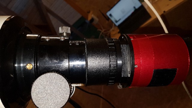

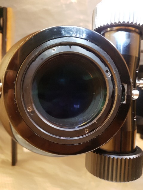

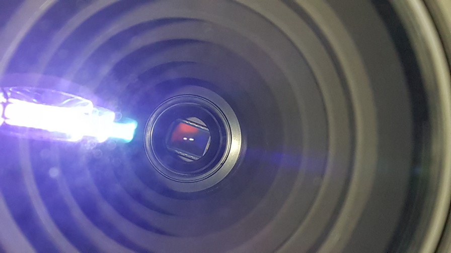

a tady jsou obrazky flatteneru s připojenim kamery M68-M54 s vlozenym filtrem 50,4mm.
Prosim koknete na to diky
Zdenek
Zdenek

Obrazky:Zdeněk Vojč píše:Tady je surovy snimek:
Zdenek
- 20181205_161045.jpg (51.08 KiB) Zobrazeno 1918 x
- 20180303_155812.jpg (64.22 KiB) Zobrazeno 1918 x
- 20180303_155736.jpg (67.08 KiB) Zobrazeno 1918 x

Tam není co řešit, za rovnačem už je to dobře. Nejužší hrdlo je vlastní rovnač, ten je na fullframe nedostačující. Prostě otvor 48.5mm při f/5 a vzdálenosti 75mm od senzoru s diagonálou 43mm je ta překážka. A pak možná ještě ti ten vstup do výtahu, jak píše Milan. Možna by nějakou úpravou šla eliminovat jedna z té dvojice difrakčních vějířů. Ale obě podle mne ne. Ta větší výseč bude od toho rovnače.
Sice neuvažuji, že ten rovnač může být zároveň i reduktor, ale to je jedno. Vstupní čočka toho rovnače nebude o moc větší, a vinětovat to bude tak jako tak na něm. A jakmile to pro krajní hvězdy vinětuje, dělá to i difrakci, ty jevy jdou spolu.
Všecky ty menší vějířky jsou v radiálním směru, tedy jde přesně o to, co píšu, něco má malý průměr, a svazek o to vinětuje a zároveň dochází k difrakci. Dál od rohu je to OK. Na 99% tipuji poddimeznovaný rovnač. Ale kdyby se to rozebralo, poměřilo a nakreslilo, bylo by to jistější. Podle mě ty clonící prvky jsou dva. Jeden v menší výseči, druhý ve větší. A každý leží v jiném místě od fokální roviny. Víc už takhle na dálku nepovím.
Pokud to tam nechceš, obávám se, že nic jiného než ořez snímku není řešení. Ta soustava je prostě kompromisně zkonstruovaná takhle.

Ještě mne napadlo, vzít laserový paprsek, třeba z kolimátoru, a pouštět ho postupně rovnoběžně s osou více a více ke kraji objektivu (nejlépe posunovat od středu ve směru diagonály senzoru), a dívat se dovnitř, o co se poprvé "zarazí". Takový reálný ray-tracing bez rozebírání dalekohledu. Ale chtělo by to nějakou optickou lavici nebo alespoň nějaký příčný support pro pojezd laserového ukazovátka. Aby se zachovávala při posunu rovnoběžnost.

Tak pro prvotní informaci se stačí podívat do objektivu zpředu a to od okraje objektivu směrem do protilehlého rohu čipu. A sledovat, který prvek jako první zacloní roh čipu. Ono to už je trochu vidět na tom 2. snímku - ten pohled do objektivu.
Ale nakresleno to bude během 5 minut a bude jasné vše.
