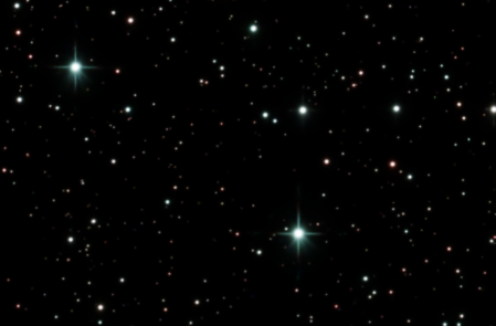

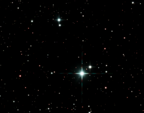

mam problemecek s newtonem, a uz fakt netusim kde je zakopanej trpaslik - vycloneno, sekundar je zatmavenej kolem dokola, zadne srouby, koma korektor necumi do tubusu, zaslepeny primar zezadu, focuser take nepropousti svetlo.... na jedne strane snimku mam krasne hvezdy, na druhe primo proti pres stred snimku s divnym chvostem. Netusi nekdo co by to mohlo delat?

Nejspíš máš optiku v tubusu sice zkolimovanou, ale optická osa zrcadla není totožná s osou tubusu. Takováhle soustava kreslí normálně, jenomže část svazku pro jeden okraj pole může být lehce oříznutá, škrtat o okraj tubusu na vstupu. To poznáš tak, že si stoupneš kousek před tubus. a posuneš hlavu tak že si zarovnáš ramena pavouka tak, aby se překrývala s jejich odrazem v zrcadle. Mezikruží zrcadla, co ti zbyde viditelné, musí být symetrické. Pokud máš offset sekundáru, který to posouzení ztěžuje, tak je dobré si na střed pavouka nalepit větší kruhovou clonku, která excentrický sekundár zakryje.
Druhý test - vyndat sekundár, a laserem posvítit skrz dírku, která je pro středový šroub klínku pavouka. Laser se musí vracet tou dírou zpět. Pokud ne, je ve zkolimovaném stavu primár nakřivo v tubusu (obvykle z důvodu, že je nakřivo výtah na tubusu).
Pokud to chceš mít souosé v tubusu, a máš kolimovatelkný výtah, tak nejprve srovnej primár v tubusu skrz tu díru ve středu pavouka. Pak nasaď sekundár, a pomocí náklonu a osového posunu sekundáru a náklonu výtahu dokolimuj výtah a sekundár k primáru. Na ten už nesmíš sahat.
Odměnou ti bude i minimální kuželová chyba.
Další možnost co to může způsobovat je difrakce o hranu sekundáru. Pokud je jen s maličkou rezervou, a máš ho trochu vykloněný z ideální polohy, tak se od něj kus kuželového svazku pro krajní body pole neodrazí, a pro tyto body mají hvězdy vějíře.
Další možnost - sekundární zrcátko má na jednom okraji zonální vadu, sleštěný okraj. Dobré je mít zrcátko o něco větší (tak o 5-10mm) než je třeba k vykrytí plného obrazového pole (diagonály senzoru). Pak se nedokonalé okraje neprojeví.

Moc děkuji MMYS, zkusím :).
