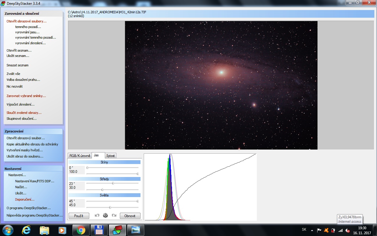

Ahoj.Viete mi prosím poradiť ako uložiť foto spracované v DSS 3.3.4, aby po otvorení v inom programe sa mi to zobrazilo rovnako? Pozri rozdiel - keď otvorím v inom programe ako keby sa mi stratili zmeny.
jirka.P
Příspěvky: 532
Bydliště: Sulíkov
Re: M31 v Andromedě
#1031
Příspěvek od jirka.P »
V kolonce zpracování dáš -Uložit obraz do souboru,typ-uložit jako TIFF 16bit/k a označit -použít úpravy pro uložení.

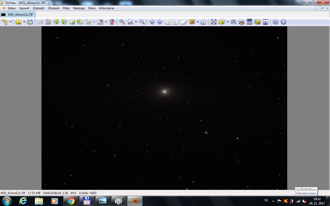

Ja mám s optionom "Použit úpravy pro uložení souboru (Apply adjustments to the saved image)" negatívnu skúsenosť - akoby pri prepočte došlo k obmedzeniu "bitovej hĺbky" (akoby ten prepočet bežal v nejakom menej presnom dátovom formáte), zdá sa mi, že sa niektoré hodnoty z pôvodného rozsahu jasov zlievajú do menšieho množstva hodnôt jasu.
Na priloženom obrázku sú 4 histogramy - obrázok bez sejvnutých "adjustments" - tak ako vyšiel z DSS a so sejvnutými "adjustments". Následne sú tam obrázky s poriadne roztiahnutým histogramom (používam gimp s 32 bitmi na kanál). Na červenej vidno, že akoby tam bolo len pár rôznych hodnôt jasu na vstupe - v tej variante, kde boli sejvované "adjustments".
(Z DSS to bolo sejvnuté ako TIFF 32bit / kanál / rational.)
Otázka je, prečo to nie je na modrej a zelenej. Mimochodom - na modrej to trochu je - keď sa to ešte natiahne, tak sa na histograme prestane byť taký pekný kopček, ale začne mať hrby. Na zelenej sa to skoro neprejavuje. Osobne to pripisujem tomu, že celý histogram počiatočného obrázku je strašne vľavo a tá modrá a zelená je ešte viac vľavo ako červená. Predpokladám, že už na vstupe je modrá a zelená obmedzená iba na pár hodnôt.
Predpokladám, že keby celý histogram bol viac ku stredu, že by sa to prejavovalo vo všetkých kanáloch.
A ešte by to mohlo súvisieť a formátom integer/rational. Chcelo by to poskúšať.
Osobne to niekedy použijem "s adjustments", niekedy bez, ako mi to vychádza.
