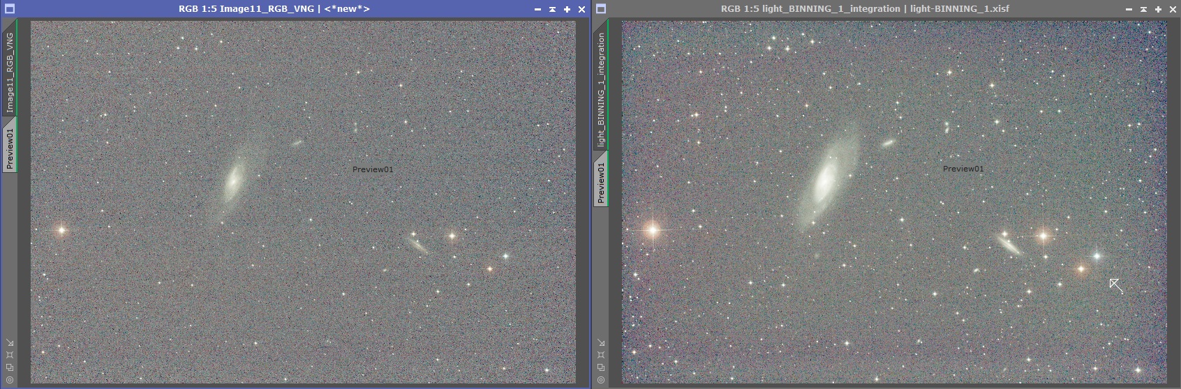

Zdravím všechny zde na fóru. Nemohu přijít na to, co dělám špatně, nebo co způsobuje můj problém. Po sečtení i třeba 115 snímků je výsledný horší. Mám na mysli jeho pozadí, které není vyhlazené, zbavené šumu, ale naopak tzv. „zrnitější“. Fotím Canonem 400Dm. U DF hlídám teplotní toleranci, FF dělám z oblohy a Bias snímky. Tuto sadu jsem dělal na stejné ISO podle snímků. Vyzkoušel jsem postup, kdy jsem flaty nafotil na ISO 200, čas 1s. Pro jistotu i darkflaty ISO a čas shodný s FF, bez Bisů. V tomto případě je pozadí ještě horší. Ale pozor, když se stejným nastavením PI zpracuji data ( pouhých 10 snimků ) z workshopu, nebo mého kolegy, je výsledek lepší.
Výukové snímky z workshopu ( 10x light ISO 800 + DF, FF ISO 100, čas 5s ). Foceno Canonem 550 Dm.Vlevo vždy 1 surový a vpravo součet 10 snímků. Data mého kamaráda ( 10x light ISO 800 + DF + Bias ISO 800, FF ISO100 čas 1/60s ) Foceno Canonem 450 Dm. Moje data Moje data - vlevo snímky, DF ISO 800, FF a dakflat ISO 200 vpravo snímky,DF, FF a Bias, vše ISO 800

No, ja si myslím, že tam nebude žiadna záhada, myslím, že všetko je ok a ide o vizuálny efekt.
Myslím si, že obrázok je zobrazovaný cez STF (aby tam nieco bolo vidieť, tak je to automaticky strečnuté, Pixi si sám vypočíta parametre, ako silno to má strečnúť). No a na tom 1 frame je slabšie strečnutý a tá integrácia je výrazne silnejšie strečnutá. Vidno to na tej galaxii, o kolko viac tam vidno. Aj na hviezdach - o kolko su vacsie (rozumej - slabší okraj je na tom druhom snimku vytiahnuty viac, takže sa hviezda zda sirsia). No a keďže je druha snímka vytiahnuta viac, aj šum je vystrečovaný viac a zhodou okolností vyzerá byť väčší ako na povodnej 1 snímke. Ale myslím si, že reálne nebude väčší. Ide len o zosilnenie funkciou použitou pre zobrazenie obrázku (STF), skutočné dáta to v sebe nemajú tak.
Dalo by sa to porovnať v nejakom toole - napr. cez Blink sa dá použiť rovnaká STF na rôzne obrázky, alebo strečnút histogram oboch snímok rovnakými parametrami, alebo nechať subframe slector vypočítať hodnoty sumu, ale tiež tie čísla treba správne interpretovať.
Keby kolega dal nejaké snímky na stiahnute, tak by sa to dalo aj skontrolovat. Ale radšej úplne pôvodné raw-y. Včítane raw pre darky, flaty atd, vsetko, co voslo do spracovania. Stačí 1 vzorka z každého a zintegrovaný master. A tiež tie obrázky z porovnania.

Pro "mirkovacik". Děkuji za ochotu mi pomoci. Opravdu jde o použití STF. Pro jistotu bych požádal o posouzení mých dat. Dal jsem tam surový snímek, Darkframe, Flat a Darkflat a výsledný snímek z dvaceti. Data jsou ke ztažení zde: https://uloz.to/file/aB4xwqU79Vu6/m-106vzorky-7z

Šum krásne klesol cca. 4,7x, čo je skoro presne 2. odmocnina z 20 (počet snímok).
Pre posúdenie snímok - na to určite nie som najpovolanejší. Ja len čo som sa ako tak popri všetkom naučil.
Ešte čo sa týka kalibrácie - nie som si úplne istý, či by to nemohlo byť ešte lepšie skalibrované. Keď sa Tebou zintegrovaný snímok silne strečne (schválne je to STF boosted), tak tam vidím po okrajoch stmavenie a farebnú odchýlku, na spodku aj to zosvetlenie, typické pre zrkadlovku (snímok vpravo). Na single snímku, čo som ja skalibroval (snímok vľavo) - ale iba tým 1 darkom, 1 flatom, 1 darkflatom - sa mi vidí, že je tento efekt menší (ale je tam). Možno je to tiež iba o tom, že integrovaný snímok je strečnutý silnejšie a viac to vidno. Asi to bude o tom streči.

Díky za posouzení mých snímků a čas, který jsi tomu věnoval. Vidím, že jsi ve vědění dál než já. Zaujala mě Tvoje věta, že by to chtělo lépe zkalibrovat. O nedostatcích v pozadí vím, ale jak lépe aplikovat Flat? Je nějaký parametr, kterým bych zvýšil účinek Flatu? Nějaký návod tuším v příspěvku 1021 od Aldy v uvedeném videu - part 2, kdy přes funkci "PixelMatch" je něco, čemu nerozumím, aplikováno na Flat a jeho účinek zvýšen. Třeba Pixing nabízí i jiná řešení. Co bych měl konkrétně dle Tvého názoru zlepšit? Rád se přiučím. S pozdravem Miloš.
