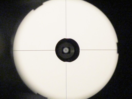

Zdravím. Pohled do mého newtona. Je sekundár křivě nalepený? Středovým šroubem už to líp otočit nejde. Je to velký problém? A ta asymetrie černé plochy uvnitř? Jinak, když je dalekohled zkolimovaný laserem a na hvězdu, vizuálně mám pocit, že ukazuje dobře. Pokouším se tím taky fotit planety a Měsíc. Dobsona mám 8 let, ze začátku vše perfektně symetrické. Je možné, že časem nalepený sekundár takto ujede?

Asymetria sekundárneho zrkadla má vplyv jedine na vinetáciu ktorá nebude symetrická.

Sekundár nikam neujede a už od výrobce je nalepený s offsetem- takže při dobré kolimaci to nikdy nemohlo být centrické.
Je dobré se oprostit od těch desítky let kreslených obrázků- návodů - na kolimaci, zrovna tak od použití koncentrů a podobně u světelného Newtona.

Pohledem ze předu to nebude symetrické. Pohledem přes okulár s malým otvorem ve středu na okraji šachty, by to pak symetrické mělo být .
Ano jak píše nou , má to vliv jen na vinětaci pole, která nebude pak symetrická. Vizuálně to až tak vidět nebude, víc se to projeví na fotografii, ale tam by to měl odstranit pak flat.

Dobře díky. Stran offsetu, asi to byl ze začátku jen pocit, že je to symetrické. :)
Ještě jsem myslel posun přilepeného sekundáru ve smyslu pootočení, jak naznačují šipky. Ale to bude mít vliv asi taky jen na nerovnoměrnost vinětace? Nějaká jiná ztráta světla tam není?
Nebo se mi to nepatrné pootočení taky zdá?
