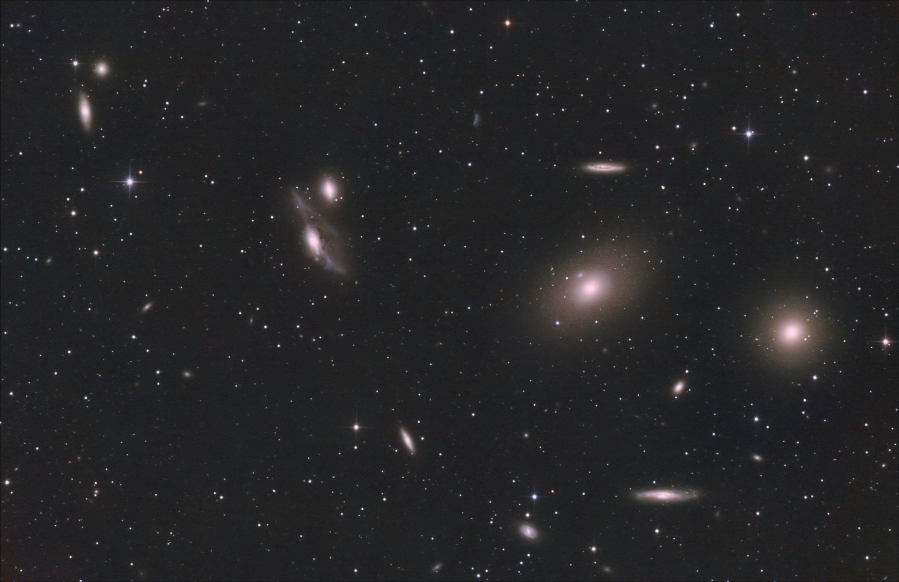

- jelikož jsem nepřítel šumových filtrů, tak toto je moje verze: [/url]Na klik větší.dora píše:ahoj, zajimalo by me, co se da z tohoto snimku dostat.

Neuměl by někdo z téhle hrůzy (galaxie v Panně - foceno zrcadlovkou a zpracováno v DSS) vydolovat něco rozumného? Já ne ...

[/url]No jasový průběh zelené byl nějaký zvlněný (jinak než modrá a červená - ne jen gamma, ale složitější křivka) a rovnal jsem to od oka, tak asi nic extra věrného realitě. (na klik větší)stawq píše:Neuměl by někdo z téhle hrůzy (galaxie v Panně - foceno zrcadlovkou a zpracováno v DSS) vydolovat něco rozumného? Já ne ...

Taky se mi nějak nedaří srovnat barvy... ale díky za data, chci to fotit na MHV, dá-li počasí, tak jsem si mohl natrénovat zpracování předemstawq píše:Neuměl by někdo z téhle hrůzy (galaxie v Panně - foceno zrcadlovkou a zpracováno v DSS) vydolovat něco rozumného?
Howking píše:Podle mě moc tlačíš na pozadí, že pak vypadá skoro černé. A trochu odšumnění by to klíďo sneslo. Ale asi taky otázka vkusu...
- markarian_pokus3.jpg (466.21 KiB) Zobrazeno 2895 x

-zpracoval jsem to znova (dej si refresh) - rozdělil jsem to na kanály, pak v Nebulosity použil funkci "match histogram" (snaží se u obrázku docílit průběhu histogramu podle vzoru) a tím jakž takž srovnal barvy. A šumové fitry by měly být zakázány - když to moc šumí, tak je málo dat, nebo maximálně použít zmenšení.Dansemacabre píše:Taky se mi nějak nedaří srovnat barvy...Podle mě moc tlačíš na pozadí, že pak vypadá skoro černé. A trochu odšumnění by to klíďo sneslo. Ale asi taky otázka vkusu...Howking píše:

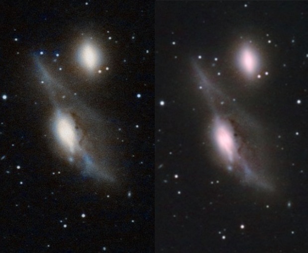

Klobouk dolu Howking, taky sem to zkousel, ale zjistil sem, ze uplne narychlo to asi nepude:D Je fakt, ze ty barvy porad lezou nejak do hnedo neurcita..a ten sum tam taky dela takovej rastr i po aplikaci CanonBandingRed scriptu. Nemuzou to mrvit nejak domrseny kalibracni snimky? ME prijde uz ten zaklad takovej flekatej a je v nem takovej rastr..

No když myslíš... imho odšumování nevadí ničemu, pokud se udělá decentně - viz srovnání "originál" vs. "trocha žehlení" - z detailů se neztratilo nic.Howking píše:A šumové fitry by měly být zakázány - když to moc šumí, tak je málo dat, nebo maximálně použít zmenšení.
