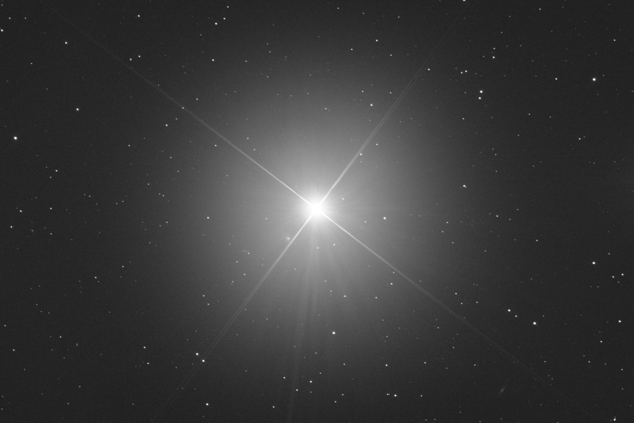

Používám f/4 Newton (8 palců) od Teleskop Service (UNC) a nejsem úplně spokojený s tím, jak vykresluje difrakční kříž. Směrem ke krajům se rozšiřuje, až je nakonec jakýsi zdvojený. Na kvalitních fotkách od jiných lidí ale vidím, že zůstává krásně ostrý a spíš se ztenčuje a slábne.
Tohle je 2 minutová expozice na kameru ASI 183MM Pro s hvězdou Spica.
Čím to může být? Nedostatečně kolmé plechy pavouka?
Díky moc,
Honza
Napsal: 16. 05. 2025, 14:51
od hades
Toto už se tu řešilo několikrát, zkoušel jsi hledat? Třeba pomocí klíčového slova "zdvojené"?

Tak sem ještě doplním diagnózu a řešení (dohledávat to v diskusích není snadný).
Příčinou je zdvojená difrakce, protože protilehlá ramena kříže nejsou v přímce. Svírají přesně ten úhel, který je vidět na difrakci.
Srovnat se dají přitažením šroubů v úchytech na tubusu (pokud je dalekohled má).
Díky všem a přeji jasnou oblohu!
Napsal: 25. 05. 2025, 14:17
od biker.fm
Je otazka jestli se ti podari presne srovnat ty ramena. Nejlepsi reseni je vyfrezovany pavouk.
Napsal: 25. 05. 2025, 14:21
od janb1968
Asi bych to rád zkusil... dělá to u nás někdo, třeba na objednávku? Nemám k tomu sám přístup ani dovednosti. H
Napsal: 25. 05. 2025, 14:43
Nehal bych to být. To tam víc vadí a ruší ty další paprsky, nejspíše od okulárového výtahu, co jdou směrem dolů
