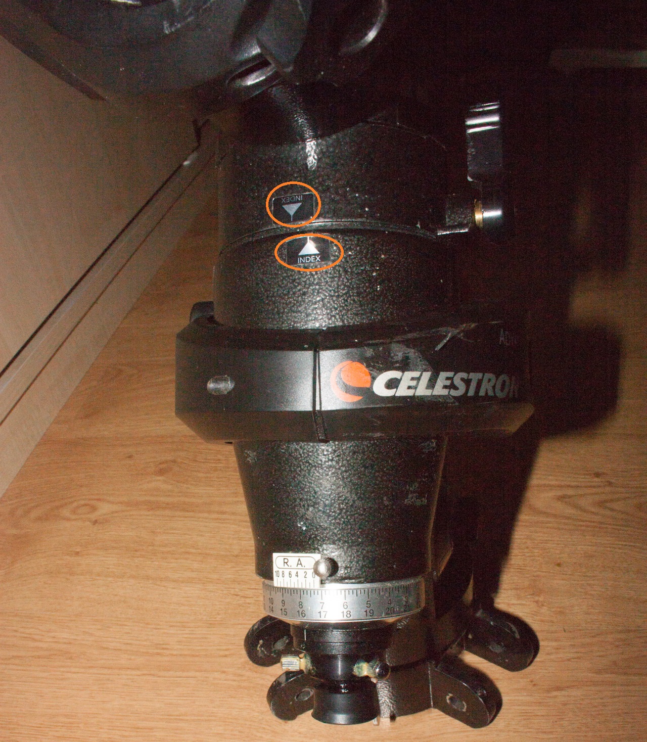

Na původní montáži CG5 jsem měl vyznačenou startovací pozici, než zapnu ručku:

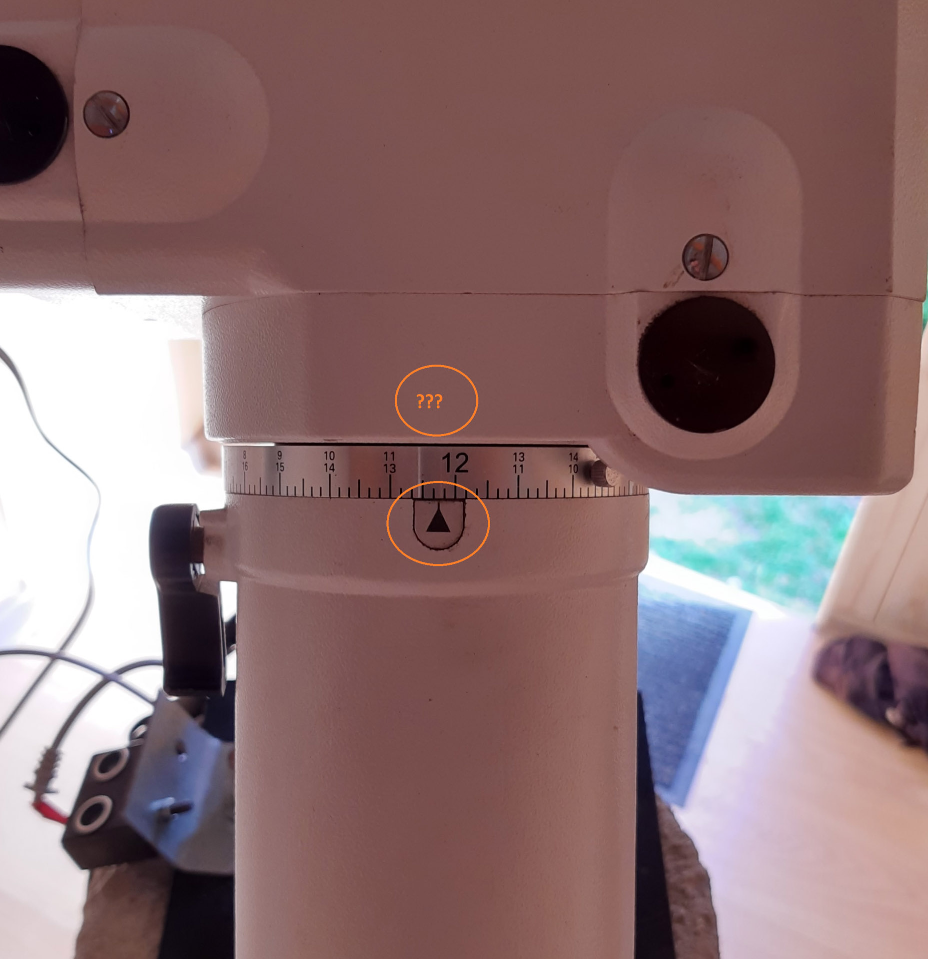

Na pro mě nové montáži EQ6 nic takového není? Jak srovnat montáž před prvním zapnutím, nebo EQ6 funguje nějak jinak ???

Ja to nastavujem od oka. Najprv nastavim zavazie co najnizsie a potom upravim DEC tak aby smerovala na polarku len pohladom ponad dalekohlad.
Re: EQ6 PRO SkyScan
Napsal: 20. 05. 2020, 22:11
Tak určitě jde přesně nastavit deklinace. Na hvězdě o známé deklinaci si seřídíš jednou pro vždy dekl. stupnici a pak nastavuješ 90°.
Podobně,okud se dobře pamatuji, šla zaaretovat RA stupnice. A není na tom dílu, co máš ty otazníky, nahoře trojúhelníkový nálitek ? U EQ 6 se tohle nějak časem všechno měnilo.

Trojúhelníkový nálitek tam není.
Já to dělám tak, že v polárním hledáčku nastavím kříž vodorovně, tj. aby horizontální čára byla rovnoměrně se zemí, a pak zaaretuji osu RA na hodnotu nula na tom dolním trojúhelníku. Při dalším pozorování pak už stačí vždy natočit na nulu.

Jackxl píše:Trojúhelníkový nálitek tam není.
Možná že ti to takhle vyšlo, ale obecně kříž v polárním hledáčku není nijak orientiovaný ani seřiditelný s osami . Polární hledáček se do osy zašroubuje, a jak je v něm destička natočen nemá na nic vliv, zrovna tak můžeš ten hledáček dotáhnout různou silou a bude to pootočené. Radši bych se držel originálního návodu. Je to sice až ta poslední věc, co člověk čte, ale je to tam dobře :)

No přímo manuál nemám ale našel jsem toto:
https://inter-static.skywatcher.com/dow ... 8V1-EN.pdf
a tam na straně 8:
PART II : INITIALIZATION
• Tripod head is leveled.
• R.A. axis points towards the Northern Celestial Pole (in Northern Hemisphere) or the Southern Celestial Pole (in Southern Hemisphere).
• Counterweight rod is at its lowest position.
• The telescope points towards the Northern Celestial Pole (in Northern Hemisphere) or the Southern Celestial Pole (in Southern Hemisphere).
Což mi přijde dost zhruba. Možná na tom zase tak nesejde ale myslel jsem že jo.
