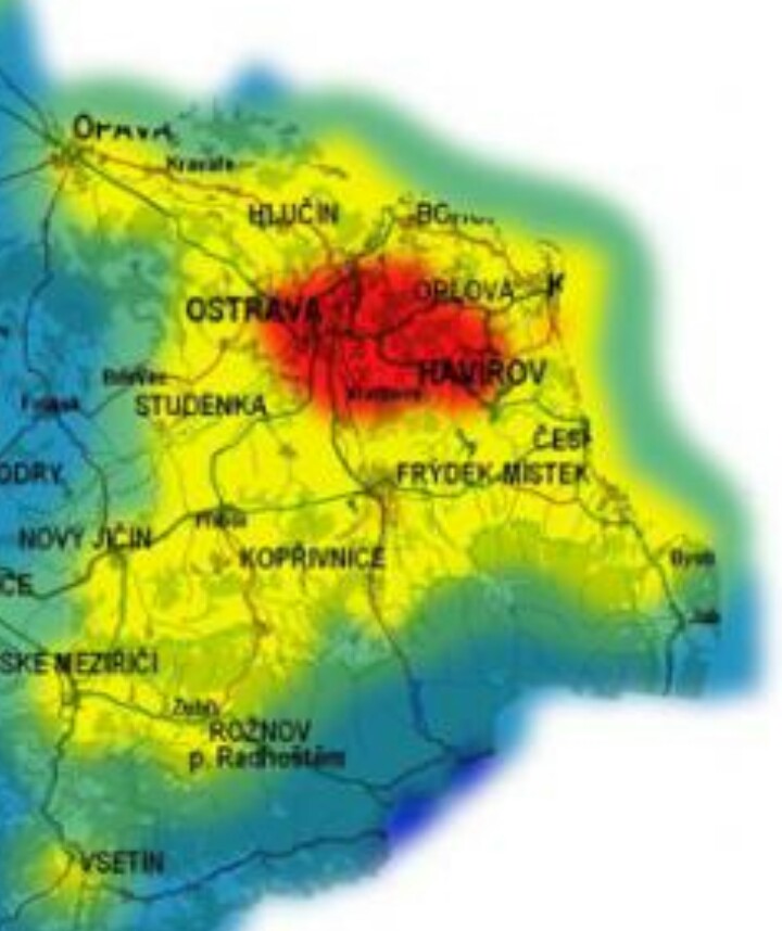

Dobrý den,
Již několik měsíců zvažuji koupi nového dalekohledu. Protože se však blíží čas letních brigád a mě také jedna čeká, je třeba si vše ujasnit dříve, abych pak zbytečným rozmýšlením s penězi v rukou neztrácel čas. Chtěl bych vás proto poprosit o malou pomoc či doporučení.
Přál bych si dalekohled o průměru 10" nebo 12". Rovněž bych byl opravdu rád, kdyby bylo co nejméně těžké jej dostat na místo pozorování - nemám auto... Také mě napadá, jestli má smysl kupovat takový přístroj, když bydlím v Kopřivnici, která se nachází ve světelné bublině?(přikládám obrázek - rok 2015) Nejbližší tmavá obloha leží asi 40 km odtud - BOTO. Poté, co si udělám autoškolu, bych tam chtěl jezdit.
Světelné znečištění
Světelné znečištění
Chtěl bych se tedy zeptat, jestli je 12" dobson plnotubus těžký na přenos cca 250 m? Popř. Flextube? Přikládám i několik mých návrhů vč. zmíněného plnotubusu i flextube.
PS: Je velký rozdíl mezi pozorováním 10" a 12" dobsonem?

Ahoj.
Důležité je mít rozumné nebe směrem na jih - což u té Kopřivnice může docela být. Mám zkušenost, že některé jasnější objekty jsou z jižního okraje Olomouce ve 12" dalekohledu srovnatelné s pohledem do 8" dalekohledu pod tmavší oblohou.
Na některé objekty si můžeš pomoci pomocí filtrů - UHC, O3...
Asi bych preferoval ten větší průměr i v případě horší oblohy.
Plnotubus/flextube - flextube je kompaktnější, ale zase těžší...
Pokud to máš po rozumném povrchu, tak se dají namontovat kolečka, nepo pořídit něco jako "rudl"...
12" dalekohled bych ale určitě nekupoval naslepo - určitě si ho zajeď prohlédnout, potěžkat - je to kus nábytku.

od Chechulin
Výhled na jih nemám špatný, to by nemel být problém.
Co se povrchu týče, tak ten bohužel rovný není, takže kolečka asi nic..
No, já jsem zvažoval, že bych jej uskladňoval normálně v pokoji ve svislé poloze, což určitě vyhovuje i primárnímu zrcadlu. Myslím si, že v takovém případě, by zabíral asi 0,75 x 0,75 m místa.
Podívat bych se na něj určitě zajel.

od biker.fm
to Chechulin: v okoli Koprivnice jsem uz byl a neni to nejhorsi. Kdyz to porovnam s FM kde bydlim, Koprivnice je na tom o poznani lepe. Samozrejme, Beskdyby to nejsou, ale na normalni pokoukani a seznameni se s oblohou to mas dobre. Az buses mit ridicak, prijed za nami na pozorovani. Uvidis cos jeste nevidel :-) Nebo se s nekym domluv co ma auto. Nemusis cekat az budes mit ridicak :-P Mame sebou ruzne dalekohledy, kouknes pres ne a udelas si predstavu co by bylo pro tebe nejlepsi. Neni nad osobni zkusenost.
