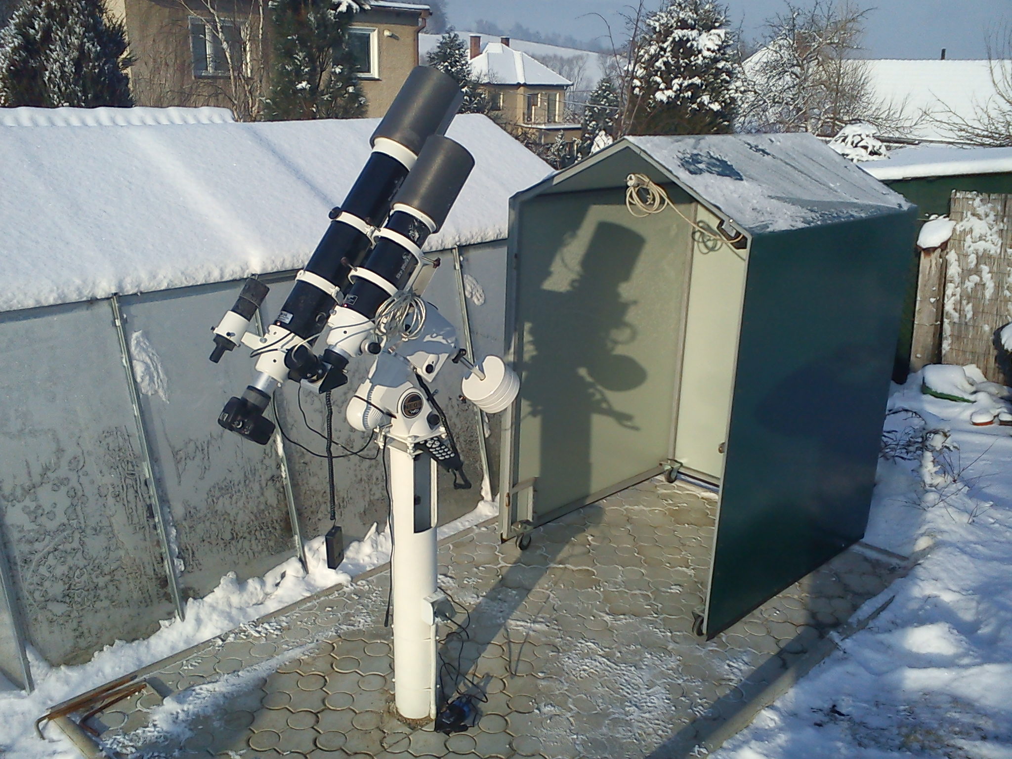

budka takováhle
http://astrofotky.cz/~Peter.Jurista/1294044118.jpg
sloupový stativ jsem myslel takovýhle:
http://www.atc-astro.eu/extra/sloups.jpg

Podlaha bude plochá s neznatelnou šikmostí směrem od baráku, aby mohla voda odtékat pryč. Dalekohled plánuji mít na sloupu, který bude zabudován napevno. Po příjezdu namontuju jen montáž a dalekohledy. Plánuju malý plechový domeček na kolečkách, který bude zamykatelný a který bude po pozorování zakrývat dalekohled.
budka takováhle
