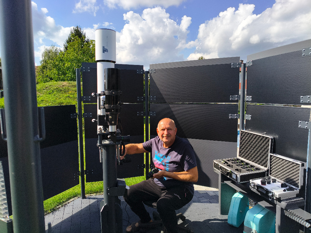

včera mne na MHV požádal " biker.fm" abych na fórum umístil svoji pozorovatelnu. Není to nic vysoce sofistikovaného, ale účel to plní dobře za pár korun a trochu práce.

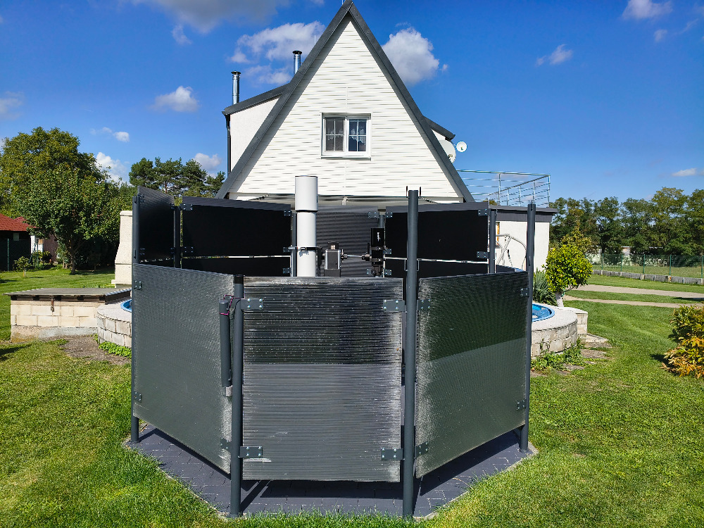

Stanoviště jsem měl na mírně šikmé plechové střeše přístavby RD. Střecha se při každém pohybu mírně prohýbala (prkenné podbití), takže dalekohled se kýval po obloze – prostě na nic.
Takže jsem se rozhodl pro přesun na “pevnou zem”. Domeček mi neprošel – tak alespoň pozorovatelna.
Základ pro pilíř je betonový blok 			40x40x70 cm. <br />	Středem je přiveden kabel pro napájení. <br />	Obvod terasy ze zahradních obrubníků.<br />	Zámková dlažba položena obráceně 	pro 	pojezd kolečkové židle. V rozích je 	zabetonováno 8 pouzder -Tr 61x3-500.
Střed pilíře je Tr 110 x 8 x 880 mm.<br />	Žebra z P8 – 60 x 400 mm.<br />	Kotevní deska P15 – 300 x 300 mm.<br />	Dvě horní příruby P10 – 172 x 172 mm.	 	4 závitové tyče M16 - 250 mm stahují  	příruby přes distanční Tr 25 x 2 – 75 mm.<br />	Tím je vytvořena “klec” pro umístění 	středového šroubu M12 a 3 ks stavěcích 	šroubů  M10 pro připojení montáže iOptron 	AZ PRO. Kotvení je přes 8 ks závitových 	tyčí M12 – 200 mm lepených chemickou 	maltou. Spojovací materiál je nerez.<br />	Povrchová úprava komaxit (antracit).<br />	Pilíř je vybaven 2 elektrozásuvkami.
Takhle to vypadalo bez bočních stěn.<br />	Zlepšení stability při umístění dalekohledů 	na pilíři bylo zcela zásadní.<br />	Při ostření se obraz ustálí za 0,5–1 sec.<br />	Jenže mi vadilo parazitní světlo od 	projíždějících 	aut (silnice 80 m), veřejného 	osvětlení a oken sousedů.
Tak jsem si “vyrobil soukromou tmu”. 	Ohrazení terasy odnímatelnými panely.<br />	Sloupky TR 51 x 3  - 2000 mm s 	navařenými háčky PR 6 mm. <br />	Závěsy P 0,6 – 55 x 113 mm.<br />	Panely komůrkový makrolon 10 mm.<br />	Rozměry panelů 1050 mm x 1200 mm a 	1050 mm x 800 mm (dolní řada, 4 + 4).<br />	Rozměry panelů 520 mm x 1200 mm a 	520 mm x 800 mm (horní řada, 4 + 4).<br />	Panely jsou cca 210 mm od dlažby.<br />	Odkládací lavička je ze záhonových 	obrubníků 200 x 50 x 1000 mm.<br />	Tvar ohrazení je osmiúhelník.<br />Horní hrana dolních panelů je cca 1260 mm.<br />	Horní hrana horních panelů je cca 1800 mm.<br />	Jeden sloupek na jižní straně je dělený pro 	umožnění pozorování při sklonu 5˚.<br />	Panely jsou opatřeny nátěrem (antracit) a 	částečně černou samolepící folií.<br />	Natřít jsem musel i dlažbu – odrážela mi 	světlo do očí zespod.<br />	Účinnost ohrazení ohledně “mikrotmy” mne 	mile překvapila, také vítr je znatelně slabší.
Takže nyní si užívám pozorování v 	soukromé tmě …….

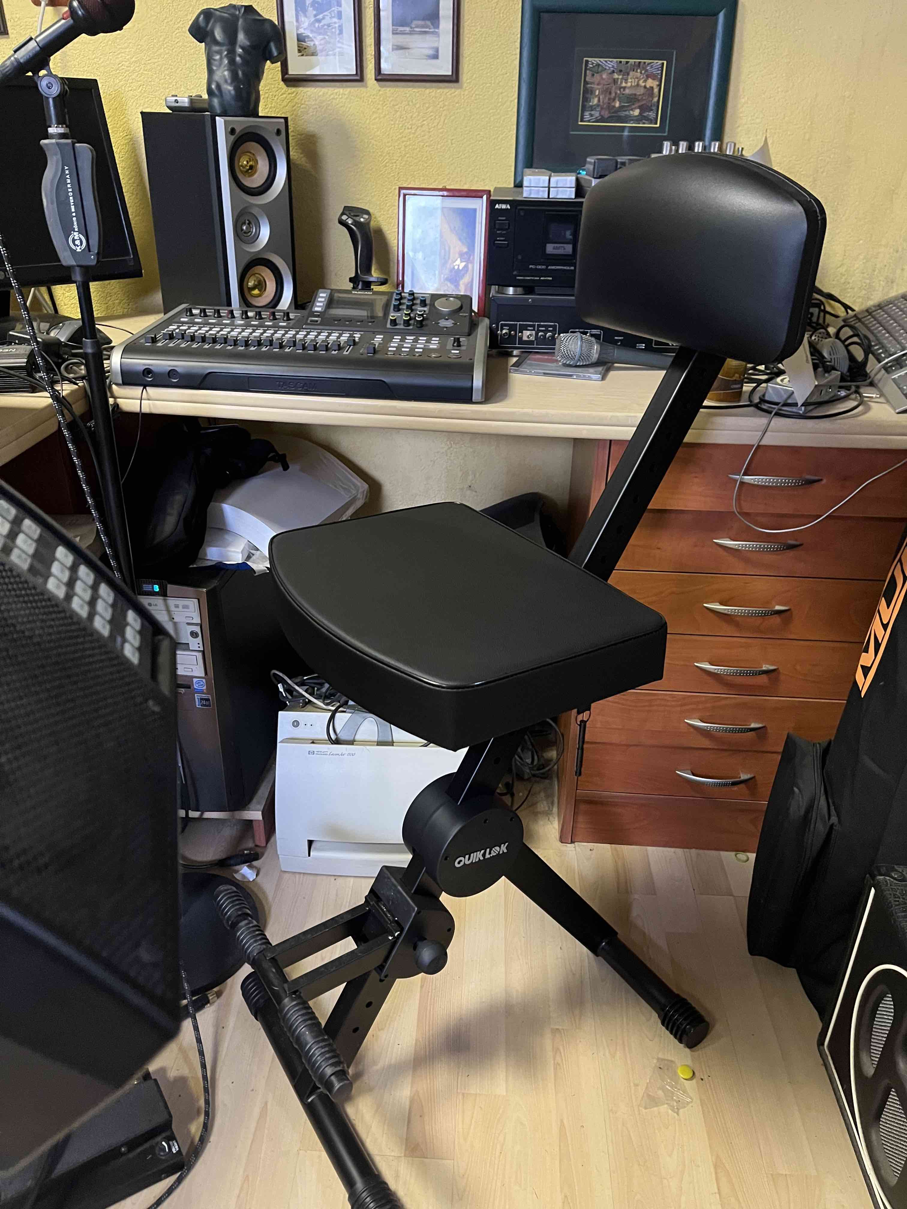

Jednoduché a dobré! Blahoželám k "trucovni-zašivárni" . Tam ťa isto nikto nenájde :D a navyše vieš schladiť hlavu v bazéne , ak by náhodou... :)
Ešte by sa ti tam hodila ,lepšia stolička . Túto používam v kapele (som už tiež dedek) . Má dobrý rozsah nastavenia ,jak sedadla -tak opierky.

Děkuji "Mirec Poprad-Tatry". Ano, zašívárna - trucovna je to skvělá - chodím tam posedět stále častěji i během dne ;) .
Ta moje obyčejná kolečková kancelářská židle se styrodurovými nástavci dovoluje rozsah 34 - 70 cm.
Ta tvoje židle vypadá moc dobře. Jaká je nejnižší a nejvyšší poloha sedáku, co to je za židli a kde se dá sehnat??

Příspěvek od Mirec Poprad-Tatry »

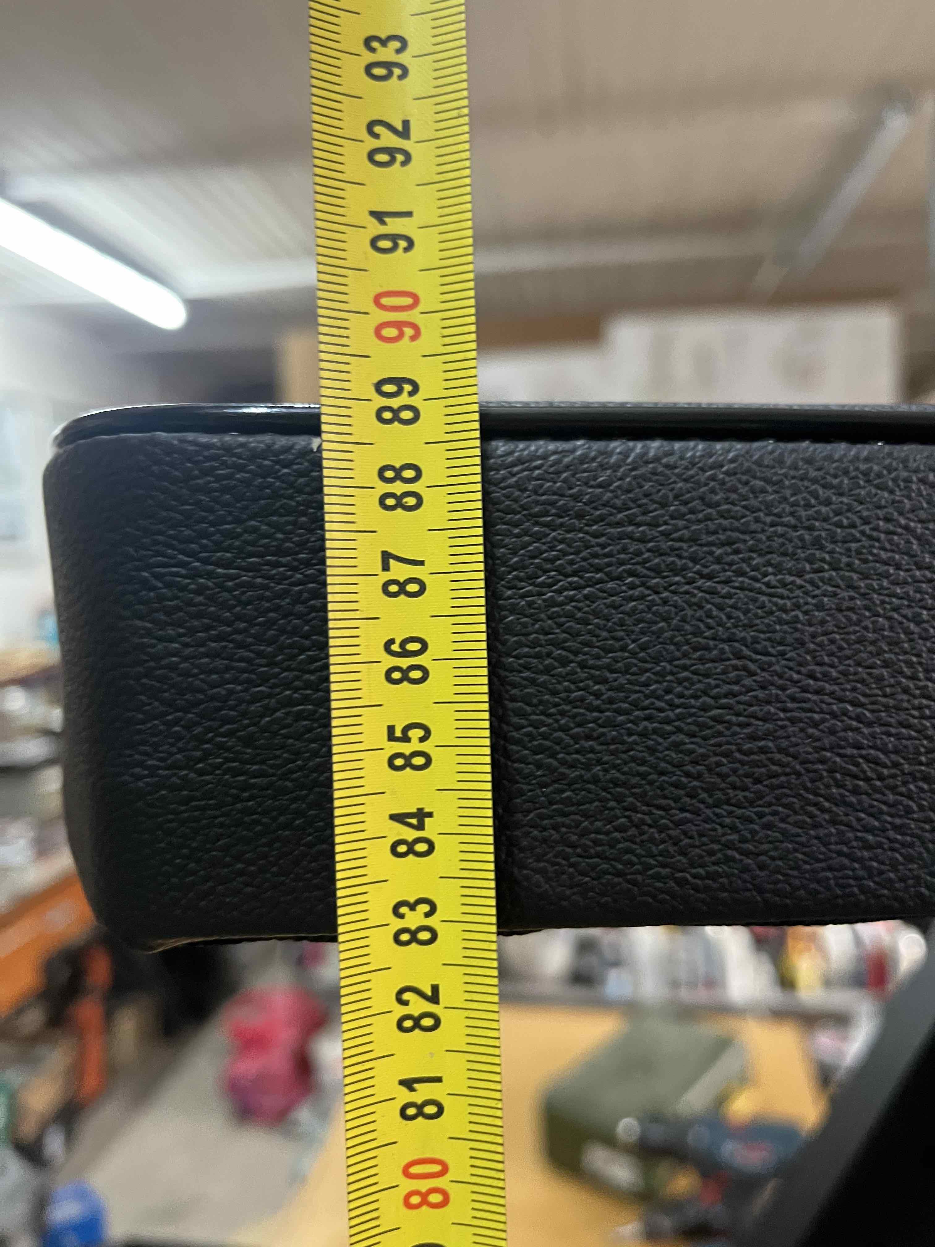

Ahoj, Quik Lok DX 749 -je to hudobnícka stolička. Kupoval som ju v CZ (presne e-shop nepamätám) vyšla ma asi -180.-eur. Je pevná a skládacia.Neviem či ti bude sedieť tá spodná miera, ale vyzeráš podľa montáže že si dosť vysoko.

Příspěvek od Evžen62 »
Ahoj, děkuji za změření a specifikaci židle. Rozsah je tedy 55 - 88 cm. Já mám výšku pilíře s montáží nastavenou tak, abych při výšce sedáku 34 cm mohl pozorovat v zenitu. S tvou židlí bych byl o 21 cm výše - takže bych musel zvedat pilíř, což můžu, ale budu pak se vším zbytečně vysoko. Ten horní rozsah 88 cm je zajímavý - mohl bych pak vsedě pozorovat i při sklonu 5° (teď při tom stojím). Ideální by byly obě, ale pak bych se v trucovně přerazil o židle.
Rozumiem ,tá spodná miera je pri týchto stoličkách problém. Ja som pôvodne chcel na ten podnož na nohy ,ktorý je tiež variabilný ,dať(zaháknuť) prídavný sedák. Tam pri 50mm polstrovaní to vychádza na 350mm a pôvodný sedák slúži ako chrbtová opierka.Len ťa to posunie o 200-300mm do priestoru. Nakoniec som sa rozhodol, že si vyrobím stoličku na mieru, hlavne kvôli váhe s ALu.Väčšinou pozorujem mimo domova. Ale nie každý má také možnosti. Takto mi to dala "gumená inteligencia", je to iný typ stoličky ,ta čo mám je pre tú možnosť lepšia.
