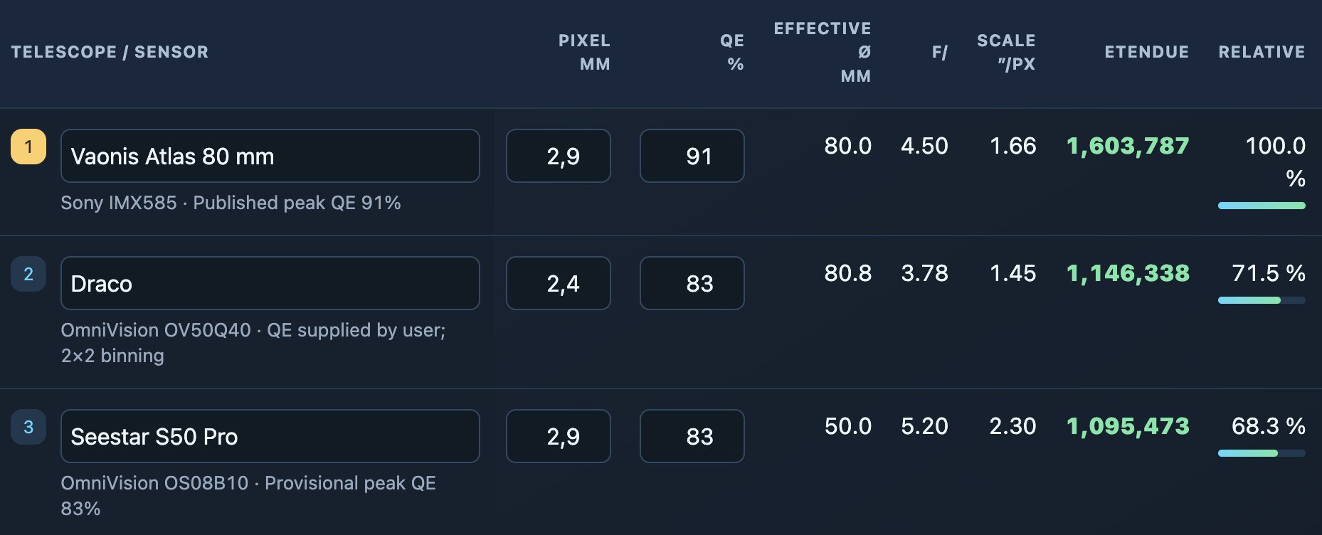

Když si pročteš zahraniční diskuze, tak velmi často čteš něco ve stylu "nevím, zda mám čekat na Draco a zaplatit 1500 USD, nebo vzít S50 Pro a ušetřím".
Upozorním na jednu věc. Draco je úžasný díky guideru a derotátoru senzoru. Co se týká sběru světla na senzor (pixel) je na tom skoro podobně jako S50 Pro. Výhoda Draco je v rozlišení, díky průměru. Když porovnáme Draco s Vaonis Atlas, který bude blízký S80, tak vidíme, že ve sběru světla je na tom výrazně lépe než Draco. Berme to QE 83% u Draco a S50 jen přibližně, tyhle parametry zatím nejsou u senzoru Omnivision známé.
Snímek obrazovky 2026-10-01 v 17.14.56.png (272.97 KiB) Zobrazeno 302 x
