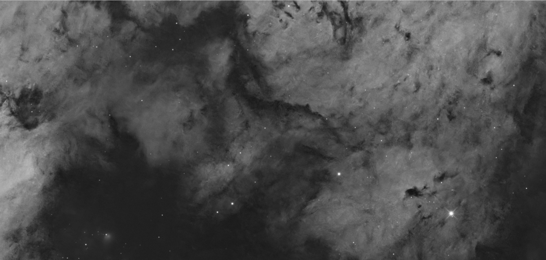

Rozumiem. Mne to tak vychádzalo pri úzkopásmovom fotení. Ale možno to bol len subjektívny pocit. Hviezdy som pritom pri H filtri nijako nezmenšoval ani inak neupravoval. Už do "výroby" mi prídu pomerne malé. Pridávam ovrázok, kde je výrez z formátu 1:1.
A toto je zmenšenina celého pre porovnanie poľa.
Ale nie je to nič neprekonateľné. Len to teda neostane bez opätovného ľudského zásahu.

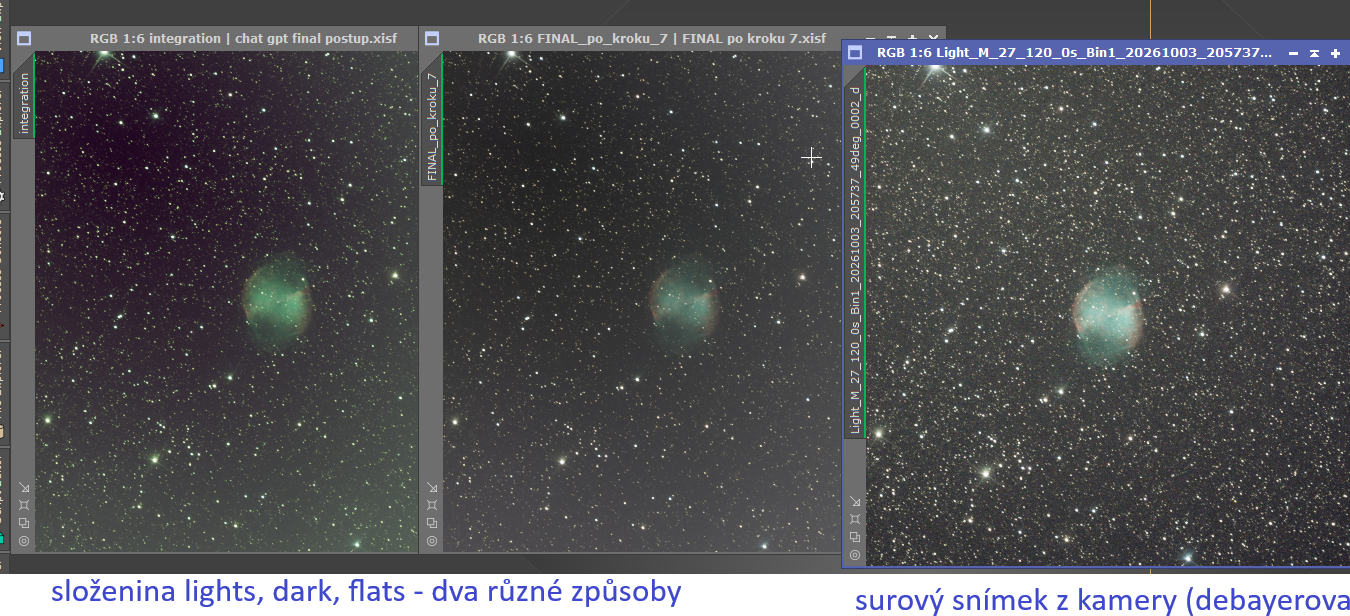

Ten vpravo je surový z kamery (ZWO ASI 533 color) po debayeringu a ty dva vlevo jsou složenina. Je to normální, že vypadají vizuálně hůře, poněkud více plastické?
Věřím, že jsem je nezprasil a flat snímky snad mám v pořádku - ADU kolem 32000. Nechal jsem Asiair zvolit si expozici, gain a teplotu mají stejné jako light a dark snímky. Fotil jsem s kamerou hned ráno po nočním focení, přes bílé napnuté tričko a světelný zdroj byla svíticí podložka A3 na obkreslování.

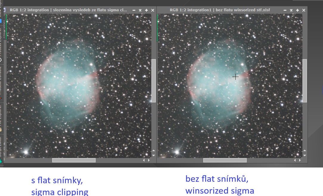

Já v podstatě nevidím rozdíl ve stacku bez flatů a s nimi: https://opu.peklo.biz/p/26/10/05/1791182287-33e9a.PNG
I když pak jsem to složil znovu a mám tam červeno modré fleky. To mi Gemini poradilo, že je něco špatně se skládáním barev. Totiž Pixinsight nepozná ze snímků FITS z Asiair, že jsou barevné. Pochopil jsem, že jim pak přiřadí barvu.

Tady mám snímky v pixinsight: https://opu.peklo.biz/p/26/10/05/1791182089-aef76.PNG

Ten snímek vlevo je nejvíce zelený a je tam nějaký amp glow nebo co, čili to byl asi špatný postup.
Tam jsem postupoval takto:
1) Batch preprocessing, vše (L,D,F snímky) bez CFA
2) Vzal jsem zkalibrované lighty a provedl Debayer
3) Star alignment
4) Image integration lightů
3) Star alignment

Na tých troch vidím zjasnenie smerom od stredu. To je znak že najskôr nesedia dark alebo bias snímky. Na nekalibrovanom snímku by mali byť rohy tmavšie. Správne skalibrovaný snímok by mal mať pekne rovnomerné pozadie. Ak nesedí dark alebo bias tak môže byť pre-korigovaný a rohy sú potom svetlejšie. ASI533 prakticky nemá amp glow. Flat, dark a bias snímky sa na moderných senzoroch robia iba kvôli odstráneniu vinetácia z optiky. Teda korekciu faktu že okraje snímku nie sú exponované v rovnakej miere ako stred. Samozrejme že na tom pidi výreze neuvidíš rozdiel to si treba pozrieť snímok ako celok aby si videl tie stmavnuté rohy.
