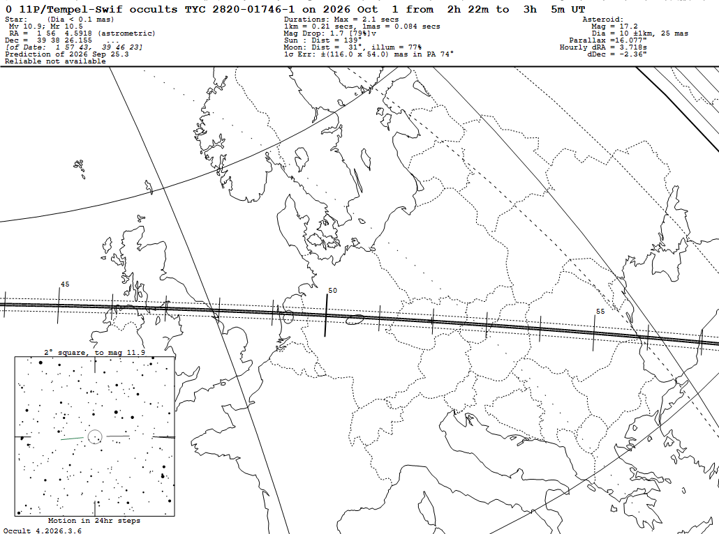

Při hledání předpovědí zákrytů na říjen na mě vyskočily tyhle dva docela dobře pozorovatelné i zajímavé úkazy:
1) Kometa 11P/Tempel-Swift-LINEAR: Pás stínu je sice úzký a s relativně velkou chybou, takže bude potřebná i nějaká dávka štěstí. Parametry pro pozorování - jas hvězdy, doba trvání a pokles jasu - jsou celkem příznivé. Zakrývaná hvězda bude ve výšce 62°a azimutu 262°.
O této několikrát ztracené a znovu objevené kometě více zde: https://planety.astro.cz/komety/1050-ko ... ift-linear
2026_10_01 0 11P_Tempel-Swift-LINEAR_1.png (107.35 KiB) Zobrazeno 168 x
2026_10_01 0 11P_Tempel-Swift-LINEAR_2.png (51.99 KiB) Zobrazeno 168 x

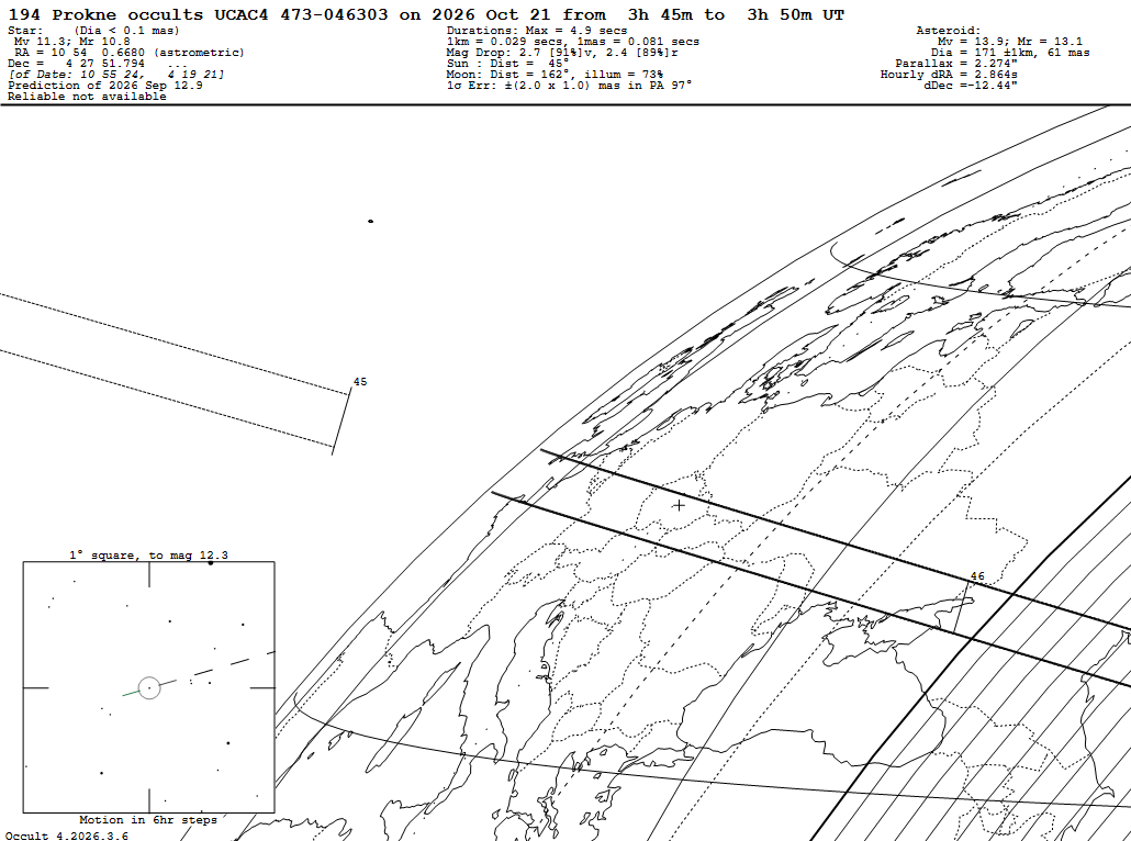

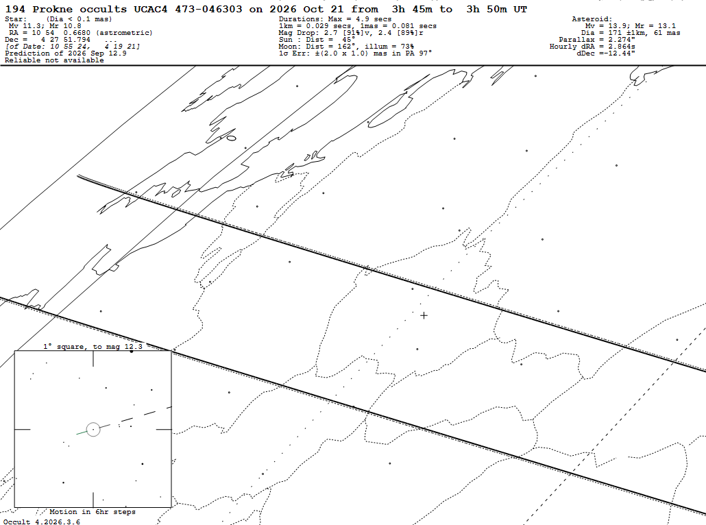

2) Druhý úkaz - zákryt planetkou (194) Proke - má předpověď výrazně přesnější a bude pozorovatelný z podstatně většího území ČR i SR. Trochu horší bude poloha na obloze (výška 20°, azimut 107°), ale to by neměl být problém. Pokles o skoro 3 magnitudy bude pěkně pozorovatelný i vizuálně.
2026_10_21 194 Prokne_1.png (108.43 KiB) Zobrazeno 168 x
2026_10_21 194 Prokne_2.png (76.38 KiB) Zobrazeno 168 x
