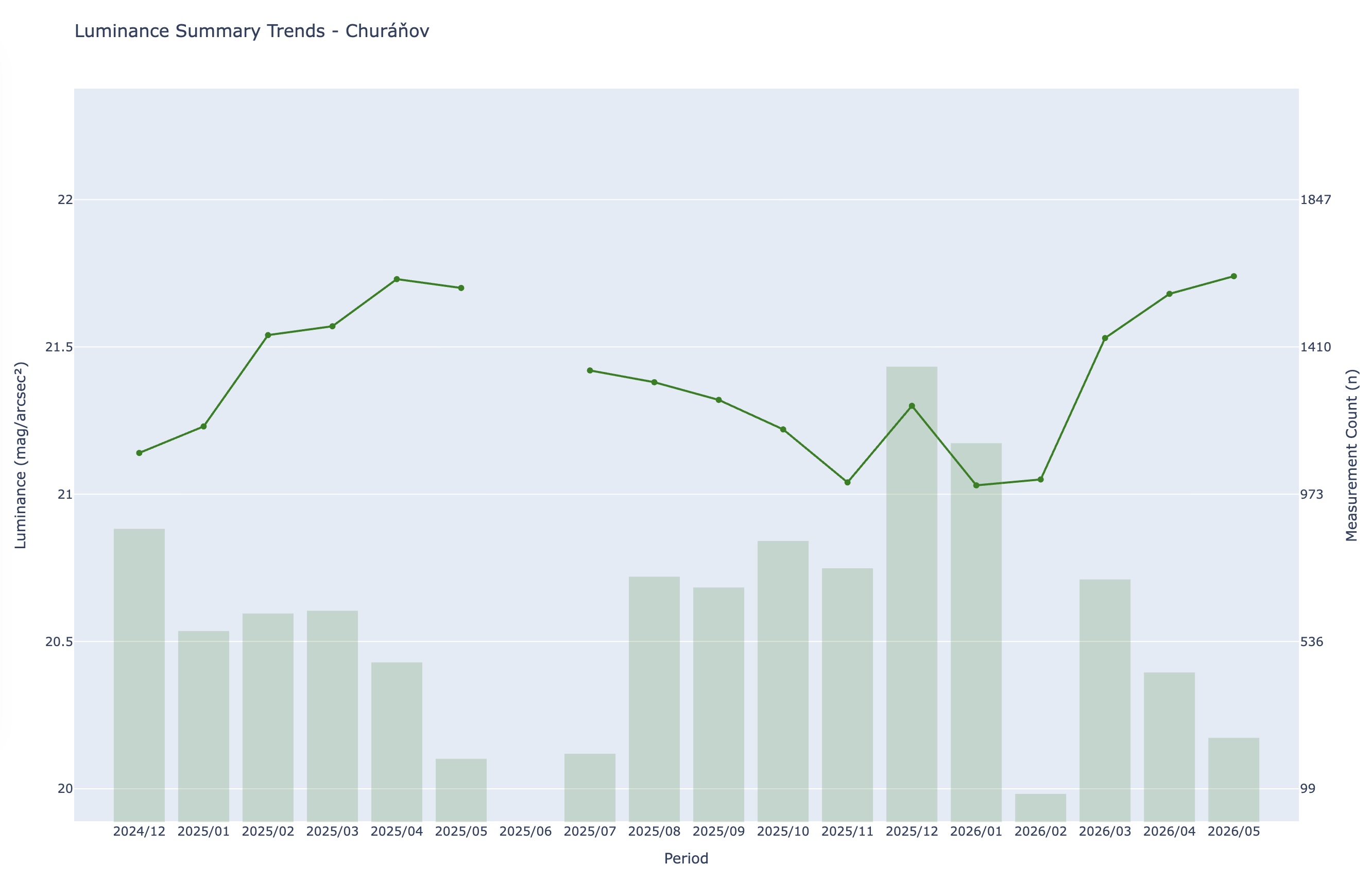

Chtěl bych k převodům z Bortleho stupňů na SQM hodnoty dodat, že zkušenost s kontinuálním měřením na relativně tmavé obloze s pomocí SQM-LE ukazuje, jak výrazný je vliv Mléčné dráhy. Na jaře měříme na stanici ČHMÚ na hranici šumavského NP typicky ~21.7 MSA, zatímco začátkem podzimu pouze kolem ~21.2 MSA. Ta samá „Bortle 3“ obloha.
U širokoúhlého SQM by bylo rozmezí naměřených hodnot samozřejmě užší, stejně jako je tomu i v lokalitách s větší mírou světelného znečištění.
