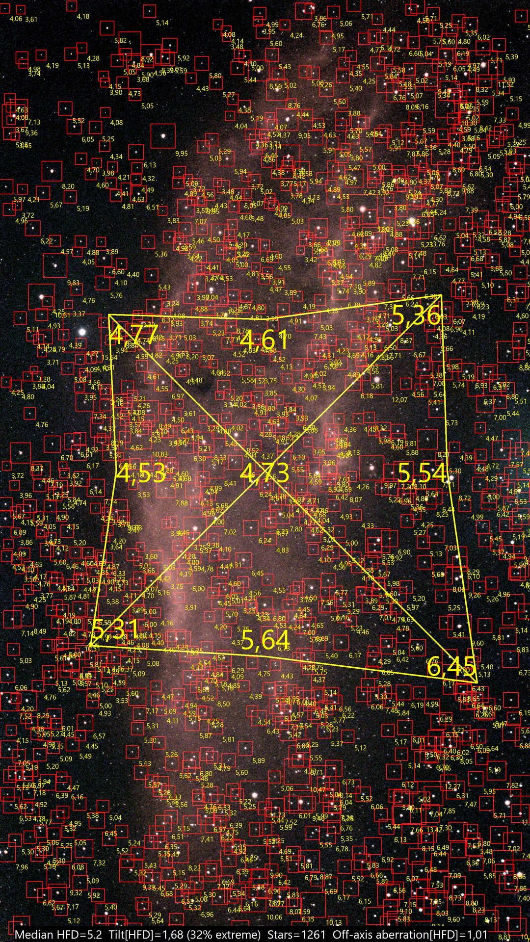

Kecimalah píše: ↑13. 09. 2026, 09:52 Zkousel jsem vic objektu a vzdy podobne. Take jsem zkousel rucne ostenim opakovane projet cely rozsah, ze by se pry sanky s optikou mely narovnat, coz neprekvapive nepomohlo.
Bohuzel co jsem koukal na internetu tak kusy s naklonenym sensorem nejsou uplne neobvykle.
Zitra to budu resit u Lovcepokladu, tak snad to dobre dopadne a nebudu muset cekat na vyreseni reklamace kdy mi treba reknou, ze to je v mezich pro tento pristroj.
Poslal jsem Lovcipokladů soubory ve fits, ten prý komunikoval s výrobcem a dnes si tam jedu pro nový kus. Vypadá, že tedy není problém s reklamací pokud je problém takto výrazný.
Tak doufám, že nový kus už bude v pořádku, dnes večer by mělo být snad i chvíli jasno tak dám vědět jak to dopadlo :)

Tak bohužel, další kus a tentokrát rozostřený hlavně pravý dolní roh.
Do třetice se mi to už zkoušet nechce, nechám si vrátit peníze a počkám na Draca, snad se jim bude dařit výroba lépe.

Prošel jsem mnoho nesložených FITS souborů a ukazuje to ve stejném rohu problémy a většinou náklon okolo 40 % extrémně. Zdá se, že problém je nestabilní uložení senzoru; co jsem zkoušel první objekt, tak výsledky stejné. Pak jsem omylem párkrát vybral objekt, co byl zakryt nějakým stromem, a došlo k několika pokusům o neúspěšné zaostření (a velké pohyby ostřícího mechanismu), čímž se to usazení zřejmě dočasně zlepšilo. U M31 to ukazovalo pak zkreslení jen do 10 %. Ale hned u dalších objektů opět problém ve stejném rohu a přes 30 % celkově. Dnes se dostanu mimo Prahu a jestli bude jasno, tak to zkusím v lepších světelných podmínkách a zkusím ještě více projet to ostření, ale pochybuji, že se problém nějak změní.
Jinak jsem ještě koukal s baterkou do objektivu, co se děje při ostření, a odraz světla v senzoru létá všemi směry, což mi přijde jako znamení toho, že to uložení senzoru/ostření je dost nestabilní.

@Kecimalah: je vidět už podle různých náklonů na různých Fits, že mají nějaký problém s nestabilitou uložení senzoru.

Všiml jsem si, že jednou senzor vykazuje 30% a jednou 10% po přeostření, to ukazuje na nějakou nestabilitu v optické soustavě.
