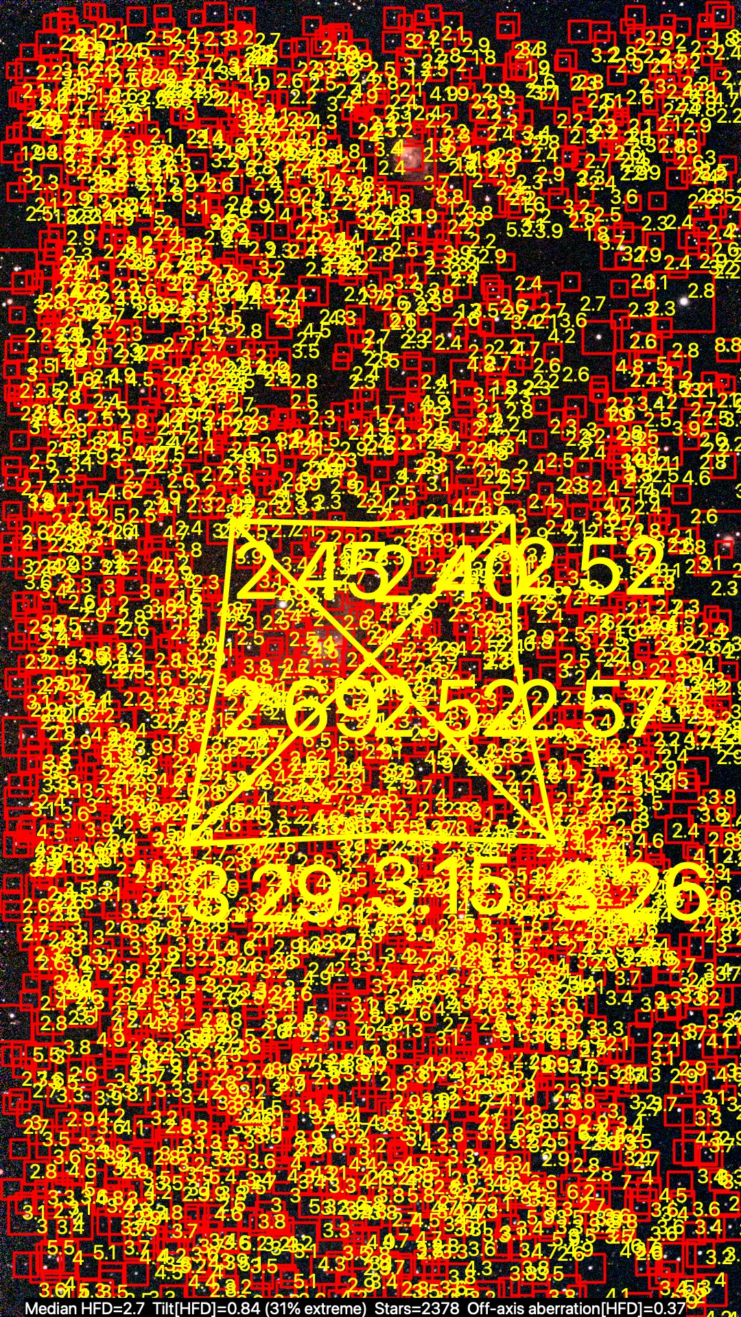

Koukám, že máš perfektní kus co se týká vyrovnání senzoru, já ho bohužel budu muset vyměnit, snad to půjde kus za kus u Lovcepokladu a další na tom bude lépe.
Já mám podle Astapu náklon senzoru okolo 30%, v dolní části jsou hěvzdy výrazně méně ostré.
Zatím nemám EQ klín u sebe, tak to je AZ s 10s expozicemi a je perfektně v rovině.

Příspěvky: 13309
Re: ZWO Seestar S50 Pro
#112
Skoro bych řekl, že to je častý problém, spousta uživatelů o tom mani neví a neřeší to. Níže je Kecimalah analýza.
Příspěvky: 13309
#113
A tady je Jamese86.
James1_tilt_Stacked_180_IC 1805_10.jpg (1.57 MiB) Zobrazeno 401 x

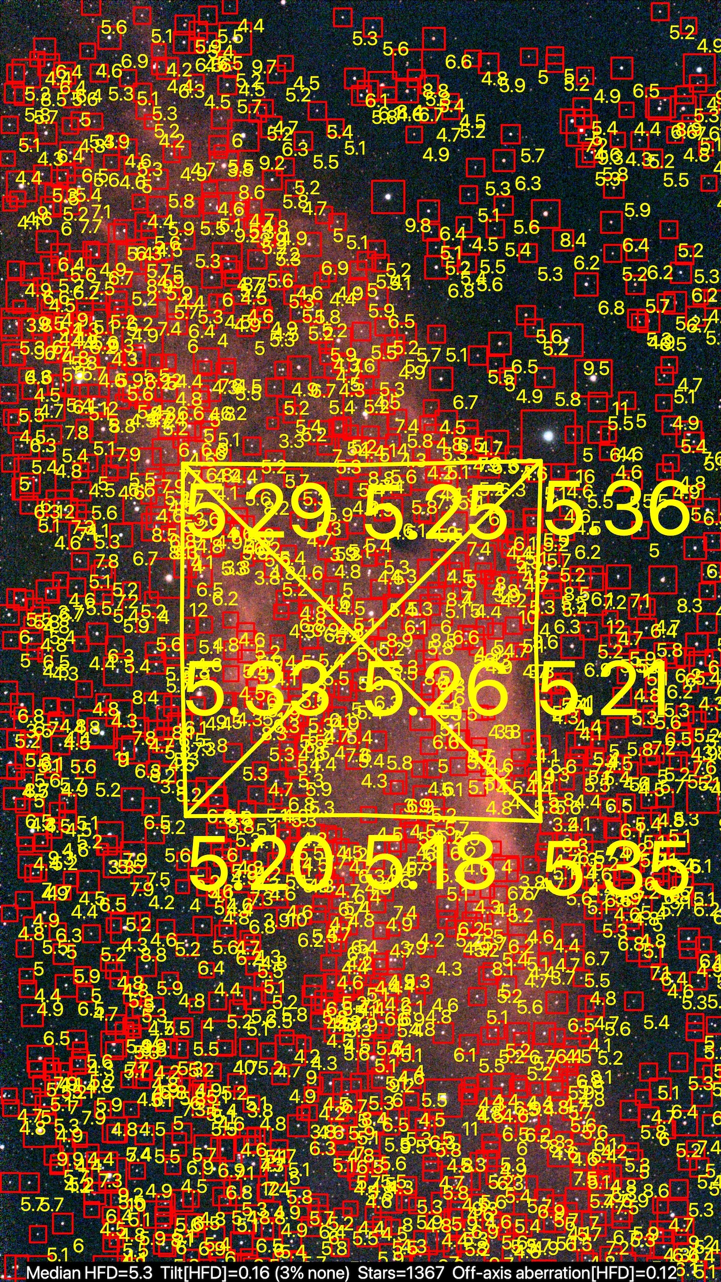

Příspěvky: 13309
#116
Tady je můj.
Pepa_tilt_Stacked_80_NGC 1499_10.jpg (2.13 MiB) Zobrazeno 405 x

Příspěvky: 13309
#118
To netuším, ale dají se projet snímky na internetu. S30 byl absolutně mimo můj zájem.

Příspěvky: 13309
#120
Podle mě uznají, je potřeba jim poslat více snímků a analýzu jednoho z nich ať mají důkaz.
