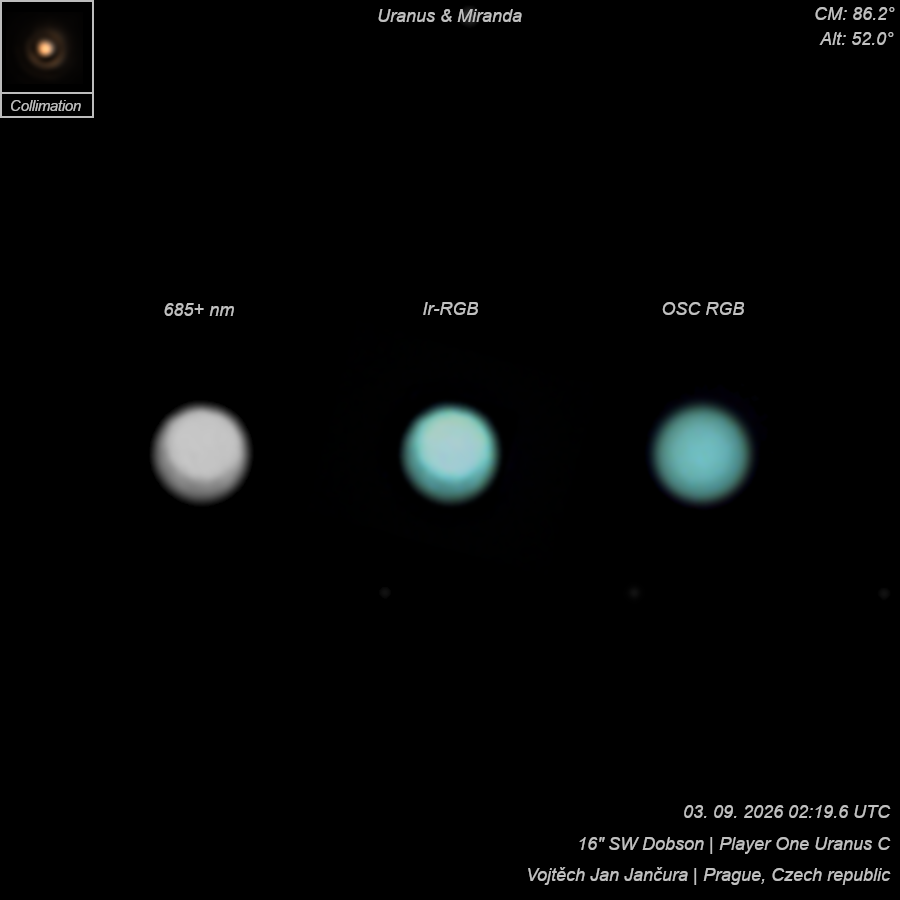

Uran v Ir-RGB i barvě. Chytil jsem na mé zkušenosti dobré podmínky. Barva by se měla blížit skutečnosti, použil jsem white balance na prstencích Saturnu.
Příspěvky: 11989
Re: Uran
#277
To jsou snímky jak z HST :-) Pán se evidentně přestěhoval někam mimo atmosféru :-) Kolikrát do roka odhadem máš takový podmínky?

Dobrá otázka :D. Nějak seriózně fotím tepvr rok, takže těžko říct. Ale většinou podmínky nejlepší nemám, hodně spolíhám na IR. Minulá podzimní sezóna byla pro Saturn katastrofální, snad se nebude opakovat. Na jaře to bylo s Jupiterem lepší, ale stejně jsem v barvě pořídil jenom jednu fotku z třeba deseti pokusů.Teď jsem ale chytil dvoutýdenní období se super seeingem každou noc, to byla radost fotit.
