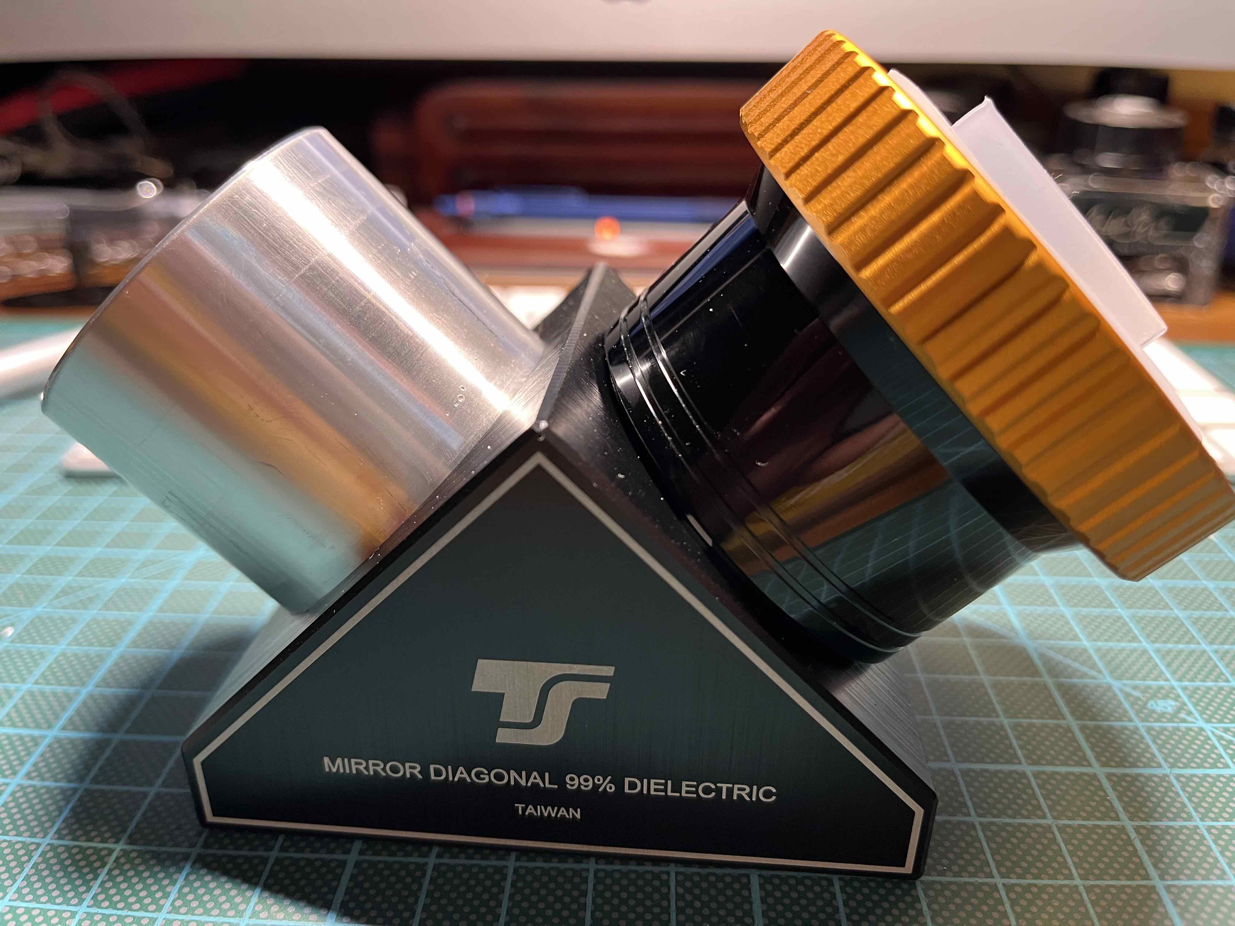

Zdravím, tak nato som sa chystal už dávnejšie. Mal som trochu obavu s backfokusu pri mojom 130mm refráku TS Photoline. Ale foto od "armichaela" dalo zelenu! Nešťastím môjho riešenia je, že mám zenitové zrkadlo od TS optics. To má oba závity SCT-nejaké desatinky cez 50mm. Takže redukčné krúžky M48 vnútorný-SCT vonkajší bez šance! Vybral som si magnetický zasobník Altair 2" M48/M48 ten by som chcel nejako dopasovať. Už som sa trochu vytrápil s twistlockom od Omegonu, ktorý som musel na sústruhu skrátiť a závitovo prispôsobiť na zrkadlo. Je riešený na vsunutie do šachty zrkadla a tak mi to celé robilo o 35 mm opticky dlhšie. Teraz musím vymyslieť ako Altair dostať na zrkadlo M48/SCT. Ale za to pohodlie ,si tu námahu dám.Ak niekto také riešil ,rada vítaná.

Mas niekolko moznosti:
- 2 adaptery z 2"zavitu na M48: SCT-M48 + druhy M48-SCT das okolo suplika
- alebo len jeden adapter M48vnutorny - SCT vonkajsi (ten by prisiel medzi zrkadlo a filtersuplik) a do filtersuplika si kupis dvojpalcovy tubus s M48 vonkajsim zavitom. Povodny tubus odlozis. (tato varianta sa mi pozdava viac)
niektore adaptery su tu:
https://www.astroshop.eu/telescope-acce ... =SC+thread
https://www.teleskop-express.de/de/adap ... ter-sc-324
Ale vyber nezodpoveda tomu co potrebujes - aspon na prvy pohlad. Skus sa opytat aj pana Zahajskeho a za tymto ucelom sa oplati prehrabat sa aliexpresom.
Este je moznost zabudnut na Altair suplik a na tom aliku najst iny s SC zavitmi (neviem ci existuje), pripadne vymenit zrkadlo za take ktore ma M48, co je vlastne najjednoduchsia varianta (moje dvojpacove APM to tak ma). No a aby som uviedol vsetko co mi napadlo, tak este existuje filtrovy system UFC od Baadera, totalne univerzalny, samozrejme njdrahsi zo vsetkych.

Vďaka za radu, ako píšeš kompaktibilita krúžkov je neista. Podobné a možno tie isté ( niet moc z čoho vyberať),som si už objednal s tým, že sa pokúsim ich upraviť(ak bude treba). Potom si objednám Altair, ak to dopasujem. Výmena zrkadla by bola najjednoduchšia . Ale to TS Quartz je nové, plus ten Oregon Twistclock spolu takmer -300.-eur. Navyše som sa vyhral s prerábkou , čo by nebol problém . Tak dám tomu ešte jeden pokus,nerád sa vzdávam! Armichael vďaka za tvoj čas! Výsledok doložím :) naskladnenie Altair v Astroobchode -jeden mesiac.
