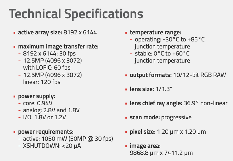

Tady je pro úplnost specifikace:
- Snímek obrazovky 2026-09-08 v 20.28.46.png (111.63 KiB) Zobrazeno 680 x

Tieto quad bayer snímače by sa mali dať nastaviť že polovica pixelov sníma s dlhšou expozíciou ako tá druhá. Efektívne sa to sa dá potom použiť pri HDR fotografii. Samozrejme iba pri bežnej dennej fotografii.
Re: DWARFLAB Draco
O tom se nikdo nepře. Jen říkám, že BIN1 je v podstatě k ničemu, žádný přínos na rozlišení nemá. BIN2 bude OK.
