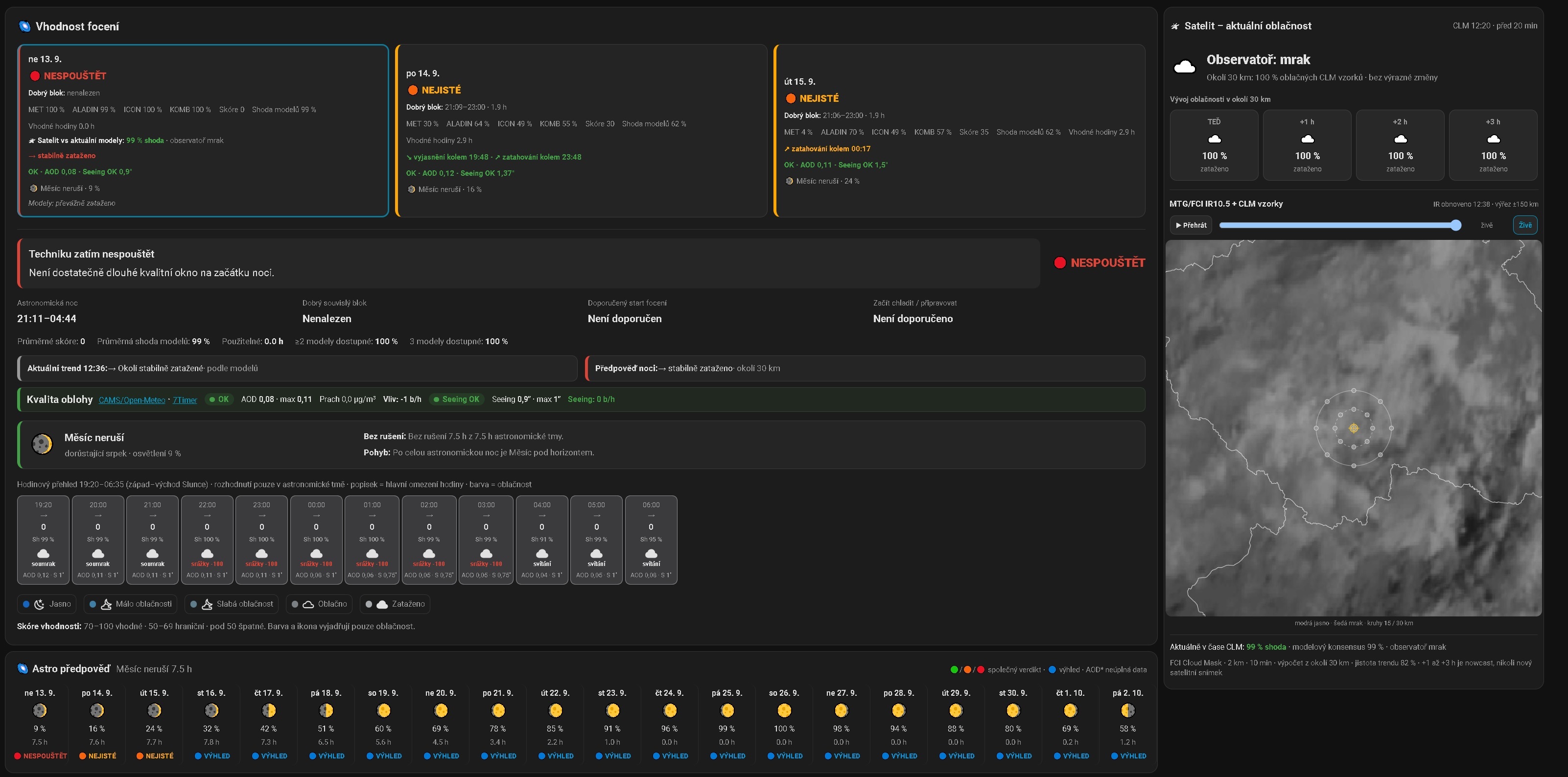

jak jsem slíbil, předělal jsem svoji předpověď pro Home Assistant tak, aby už nepoužívala žádný cizí agregátor jako prostředníka. Data si nyní stahuje přímo z jednotlivých zdrojů.
Cílem je jednoduché doporučení:
SPUSTIT / NEJISTÉ / NESPOUŠTĚT
Backend kombinuje hlavně:
MET Norway
ČHMÚ ALADIN CZ 1 km
DWD ICON
vlastní výpočet astronomické noci a Měsíce
CAMS / Open-Meteo AOD 550
7Timer ASTRO seeing
EUMETSAT MTG/FCI – Cloud Mask a IR10.5
Výpočet probíhá po hodinách astronomické noci. Sleduje oblačnost, shodu modelů, vítr, mlhu/rosu, Měsíc, AOD, seeing a hledá dostatečně dlouhý souvislý blok vhodný pro focení.
Nově je součástí i satelitní část. EUMETSAT Cloud Mask ukazuje zvlášť stav přímo nad observatoří a zvlášť oblačnost v okolí, standardně do 30 km. K tomu je krátkodobý trend a přibližně tříhodinový IR timelapse, takže je dobře vidět pohyb oblačnosti a lze porovnat modely se skutečnou situací.
Instalace do Home Assistantu
V HA otevřít:
Nastavení → Aplikace → Obchod s aplikacemi → ⋮ → Repozitáře
a přidat:
https://github.com/Z0472/home-assistant-astro-weather
Potom se objeví Astro Weather Backend, který lze normálně nainstalovat.
V konfiguraci se nastaví hlavně zeměpisná šířka, délka, nadmořská výška a časová zóna. Pro plnou satelitní Cloud Mask je potřeba bezplatný účet EUMETSAT a vlastní Consumer key/secret.
Aplikace je připravená pro amd64 a aarch64, tedy například 64bit Raspberry Pi nebo x86-64 virtuální stroj s Home Assistant OS.
Přestože jsem ji dělal pro observatoř, jednotlivé senzory lze využít i pro jiné automatizace. Například informace o aktuální a přicházející oblačnosti se může hodit i pro řízení FVE, ohřevu, nabíjení baterií apod.
Projekt je zatím zaměřený hlavně na Českou republiku, především kvůli použití ČHMÚ ALADIN. Uživatelské rozhraní a dokumentace jsou zatím česky.
MET Norway
ČHMÚ ALADIN CZ 1 km
DWD ICON
7Timer ASTRO seeing
V HA otevřít:
a přidat:
- dashboard-overview.jpg (679.99 KiB) Zobrazeno 365 x
