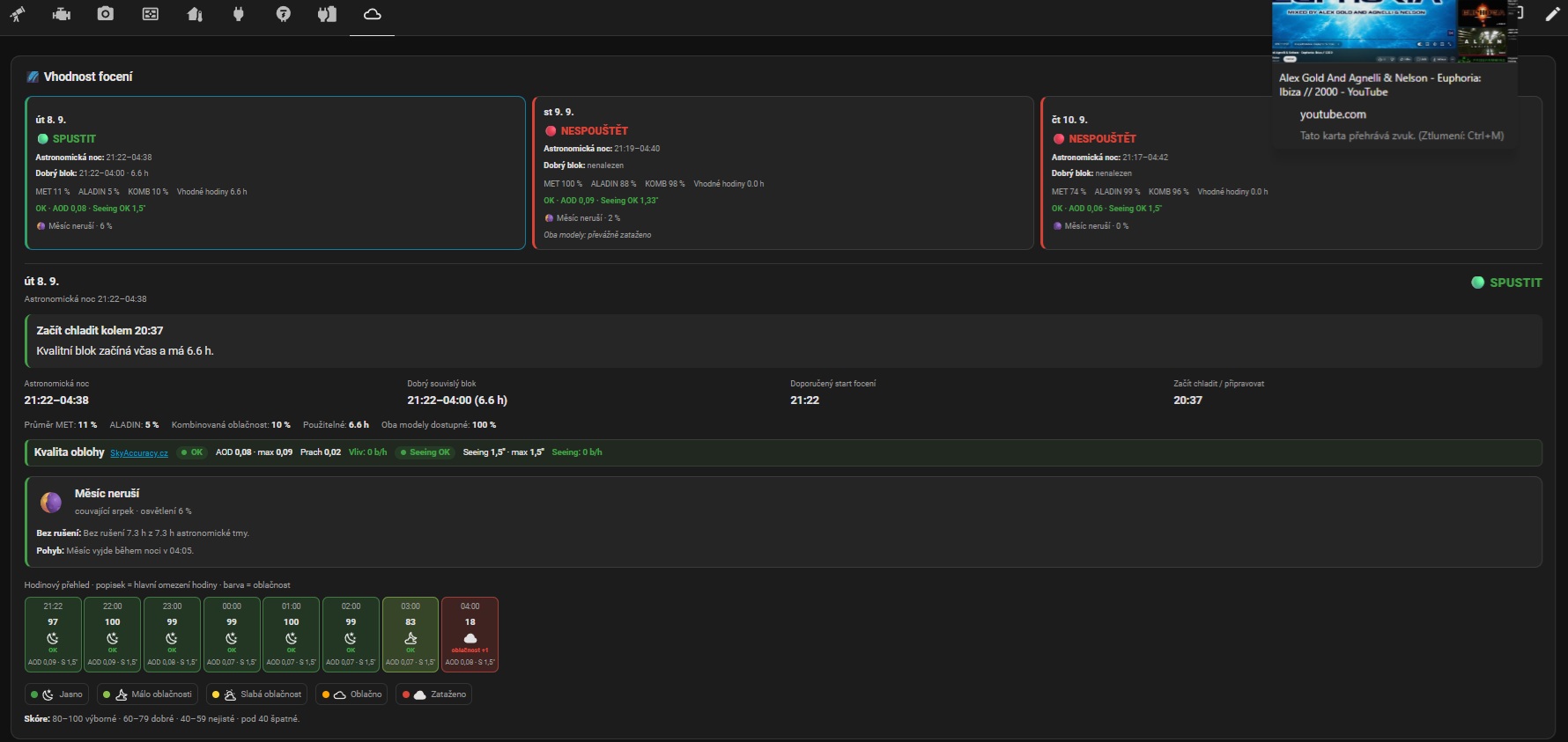

To je ono, co jsem si představoval, díky. Vytěžil jsem MET a Aladin a udělal v HA předpověď zda fotit, či ne. Takže dneska asi ne, MET a Aladin se dost rozcházejí, zítra je to tutovka a pozítří je to zabitý.

Ahoj, díky za tip na aerosoly/AOD 550 a prachovou složku ve SkyAccuracy.cz. Nakonec jsem to zapojil do svého Home Assistant dashboardu pro rozhodování, jestli daný večer rozjet focení.
Cíl není nahradit vlastní úsudek, ale mít na jednom místě rychlé doporučení: spustit / nejisté / nespouštět. Tedy abych nemusel zvlášť koukat na oblačnost, Měsíc, vítr, rosu, AOD, seeing atd., ale viděl rovnou, jestli má smysl dneska chladit kameru a připravovat techniku.
Základ výpočtu beru ze dvou meteorologických modelů:
* MET Norway: oblačnost, vrstvy oblačnosti, mlha, srážky, teplota, rosný bod, vítr.
* ČHMÚ ALADIN: hlavně celková a vrstevnatá oblačnost.
K tomu přidávám vlastní měsíční senzor v HA, který vyhodnocuje astronomickou noc, fázi Měsíce, osvětlení a jestli Měsíc v konkrétních hodinách ruší.
Nově tahám i data ze SkyAccuracy.cz:
* CAMS aerosol550, tedy optickou hloubku aerosolů při 550 nm.
* CAMS dust550, tedy prachovou složku AOD.
* seeing ze zdroje 7Timer/SkyAccuracy, převedený na arcsec.
AOD beru jako samostatný ukazatel průzračnosti. Prach nestrhávám podruhé, protože je už součástí celkového AOD. Orientačně mám nastaveno, že AOD do 0,10 je bez penalizace, od 0,30 je varování a od 0,40 už hodina vypadává jako špatná. Seeing je zatím měkčí faktor: pod cca 1,8" nepenalizuje, nad tím zhoršuje skóre a od 2,5" může hodinu vyřadit z dobrého bloku.
Výpočet běží po hodinách přes astronomickou noc. Každá hodina dostane skóre 0-100 a důvod, co ji případně vyřadilo: oblačnost, vítr, rosa/mlha, Měsíc, AOD, seeing nebo nejistota modelů. Z těchto hodin se hledá souvislý dobrý blok, ideálně dostatečně dlouhý a začínající brzy po začátku astronomické tmy.
Na dashboardu pak vidím stručný verdikt pro několik nocí dopředu a detail aktuální noci: doporučený start focení, kdy začít chladit/připravovat, dobrý souvislý blok, průměry MET/ALADIN, AOD, prach, seeing a hodinový přehled s hlavním důvodem omezení.
Protože SkyAccuracy rozhraní není garantované veřejné API, udělal jsem to opatrně: pokud se data nepodaří stáhnout, jsou stará, nebo se změní formát odpovědi, tak se AOD/seeing prostě nezapočítají a rozhodnutí dál funguje jen podle MET, ALADINu a Měsíce. Nechci, aby rozbitý externí zdroj vytvořil falešné doporučení. Ukázku výsledného doporučení mám veřejně i na stavové stránce observatoře tady v podpisu.
