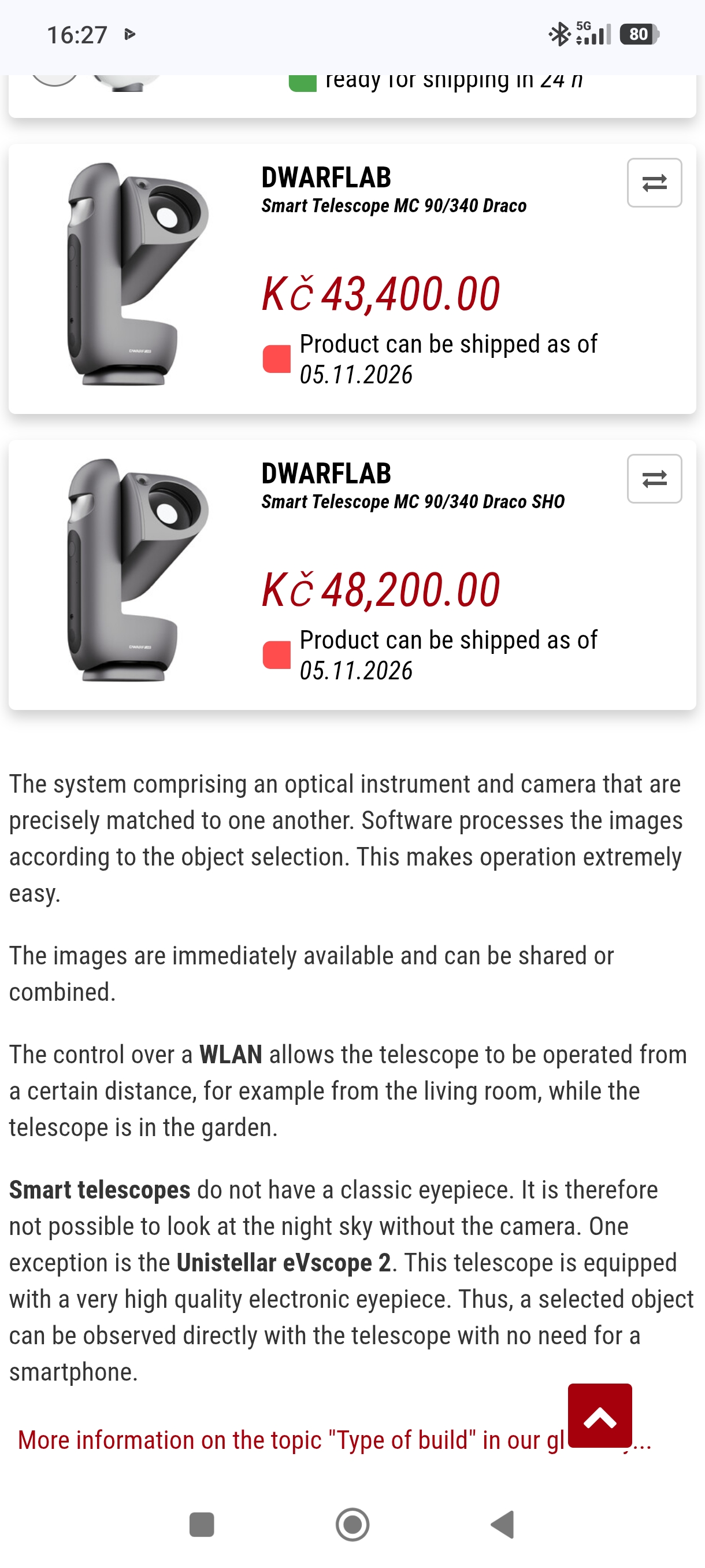

Přijdou vám tyto ceny normální?
Příspěvky: 13165
Re: DWARFLAB Draco
#143
Podobné to je TS, prostě prodejcům nedávají žádnou marži, takže to musí zdražit oproti běžné ceně na webu u výrobce.

Příspěvek od MayJ »
Psion píše: 08. 09. 2026, 16:37 Podobné to je TS, prostě prodejcům nedávají žádnou marži, takže to musí zdražit oproti běžné ceně na webu u výrobce.
Za tyhle peníze si to rozhodně nekoupim
