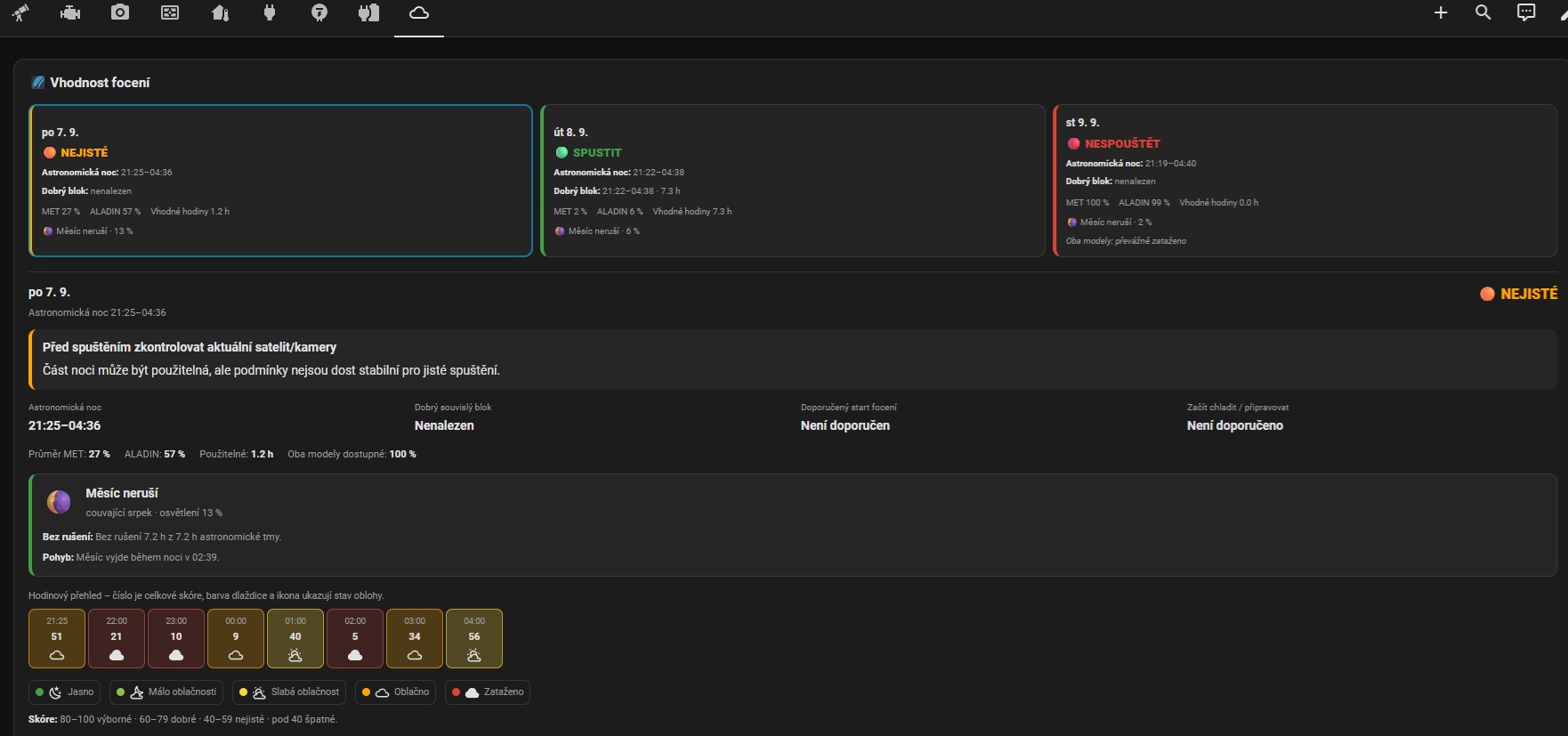

To je ono, co jsem si představoval, díky. Vytěžil jsem MET a Aladin a udělal v HA předpověď zda fotit, či ne. Takže dneska asi ne, MET a Aladin se dost rozcházejí, zítra je to tutovka a pozítří je to zabitý.

- hvh-predik-foceni.jpg (164.25 KiB) Zobrazeno 33 x
