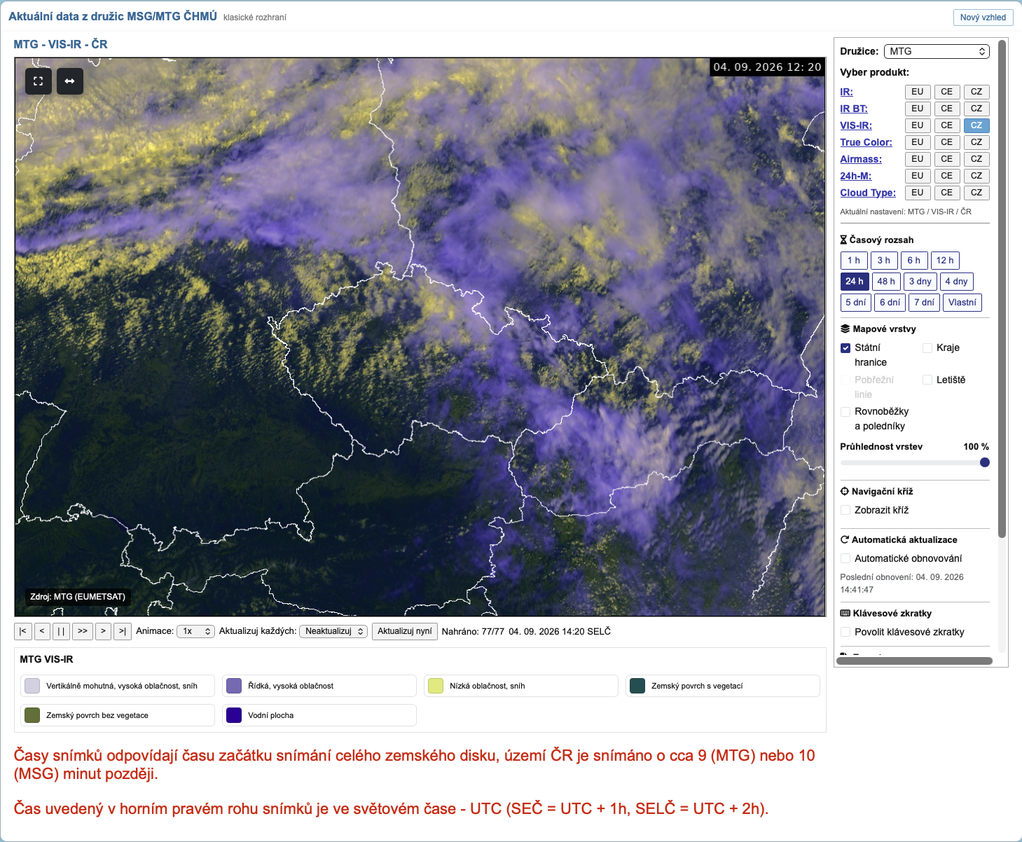

Jestli Vám chybí starý vzhled aplikací CHMI, tak Codex mi vyrobil rozšíření a user scripty (Chrome/Edge/Safari):
Jak nainstalovat ČHMÚ Classic

Vypínání se určitě neplánuje, už jen proto, že to používám i já sám.
Jakmile bude zase trochu víc času, tak ještě přibudou nějaké další věci. Měly by přijít kompozity z MTG, až bude MTG v open datech. '
A do Aladina ještě plánuju minimálně kumulativní srážky, rozlišení déšť/sníh jako to bylo na starém Aladinovi. Ale to si nechám až na zimu, až bude na čem testovat, jestli to funguje správně.
Jako třetí věc jsem chtěl přidal srážkový radar i ve 3D prezentaci + bouřky, v RAW datech to je, ale s tím mě už předběhl Lukáš Ronge, a udělané je to parádně, takže na tom nebudu mařit čas.
https://iradar.app/
Je ostuda, že tohle si prostě musí dodělat amatéři sami, a chmi zaplatit za paskvil těžký prachy. Přitom dnes s AI podporou není problém napsat i poměrně rozsáhlou aplikaci, a jistě by to chmi zvládlo samo s vlastními lidmi, a vypadalo by to určitě líp než nyní.
Je fakt, že se alespoň vrátily v trochu lepší a původnímu stavu podobné přehledové mapy Aladin, na PC docela OK, na mobilu to ale není stejně ono.
https://produkty.chmi.cz/aladin/

Honza Ebr (honza42) píše: ↑04. 09. 2026, 09:39 Server intranet.chmi.cz ztratil DNS záznam, takže předpokládám, že už prostě skončil a tohle je teď teda jediná možnost, jak vidět "satelit pořádně". Tak to hlavně nevypniMoc nechápu, proč tohle 24hMF zobrazení neprovozuje nikdo jinej, je to tak skvělý, člověk nemusí hádat, jestli tam jsou mraky, nebo sníh, nebo kdovíco.

Meteogramy tam plánuji časem taky, v nějaké uživatelsky přívětivé podobě. I když nejsem jejich příznivcem, ten meteogram je předpoveď pouze pro jeden bod, a to je dost zavádějící, stačí aby model trochu netrefil pozici. Mapa je daleko lepší, protože okazuje i okolí a víš co hrozí, když se model trochu sekne v rozložení oblačnosti.
Ad předpoveď průzračnosti oblohy:
V Aladinu je produkt nízká, střední a vysoká oblačnost. Tak přesně to sleduji.
Primárně kvůli tomu to celé vzniklo, protože chmi po spuštění nové verze mělo obalčnost jen celkovou, tedy nešlo poznat charakter oblačnosti.
